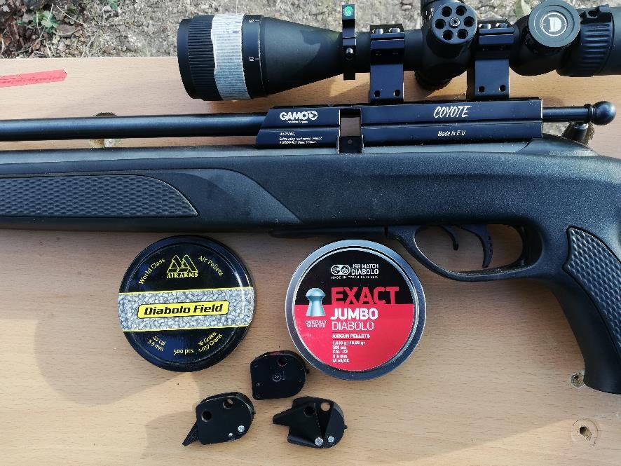

La madre que lo peinó, una cosa tan pequeña y diminuta y que te pueda volver loco. Espero que la putada que me pasó a mi como novato les sirva a otros de aprendizaje. Os pongo unas fotos de las agrupaciones que hice a 45 metros, 5 tiros en el punto y 10 disparos que lo tapa la moneda de 10 ctms., con el cargador y con monotiro que va de lujo, que me pasó la dirección un compañero del foro. Saludos.Mala agrupación en mi Gamo Coyote por novato
La madre que lo peinó, una cosa tan pequeña y diminuta y que te pueda volver loco. Espero que la putada que me pasó a mi como novato les sirva a otros de aprendizaje. Os pongo unas fotos de las agrupaciones que hice a 45 metros, 5 tiros en el punto y 10 disparos que lo tapa la moneda de 10 ctms., con el cargador y con monotiro que va de lujo, que me pasó la dirección un compañero del foro. Saludos.-
