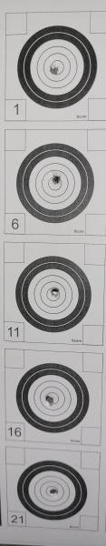

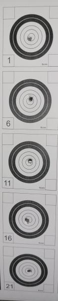

Fedello muchas gracias por tus comentarios, decididamente no voy a tocar la potencia, esta tarde estuve probando a 25 m con jsb heavy, cierto es que me costó mucho ajustar el visor, un Vector Optics 10-40x50 pero cuando lo conseguí hice 5 tiros verticales que fueron los que me recomendaron usar la HFT500 tal y como está, la evidencia está bien clara, intento insertar una foto
Xin-xan, gracias por la recomendación pero como dice Fedello y muchos sabréis, si una cosa funciona bien, ni la toques, ni tampoco la cambies :wink: , ah, y los balines monster... pues eso, a algún compañero la ve a servir seguro

Bonitas dianas, si señor.....
