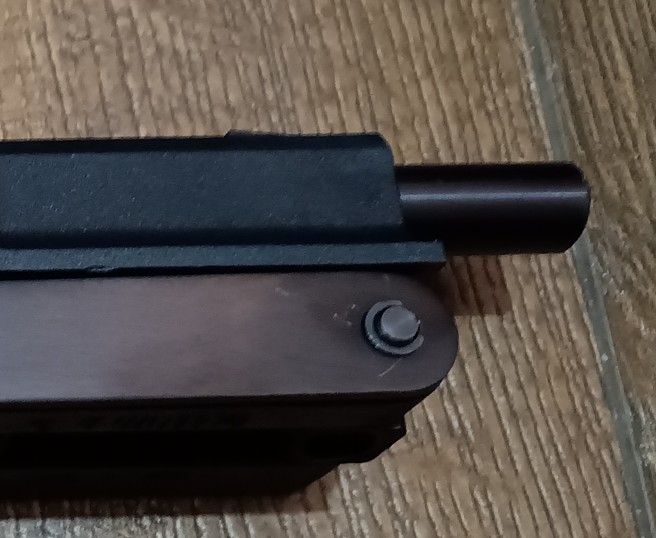

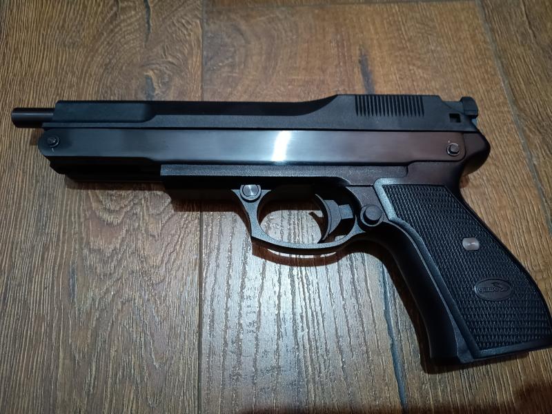

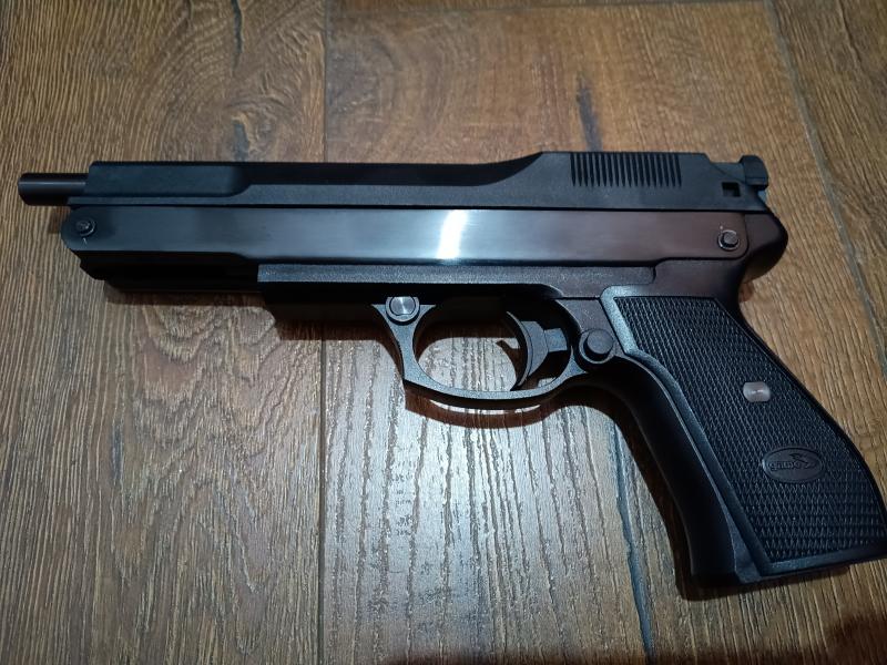

Incluyo la imagen de como me ha quedado la pistola.
