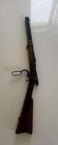

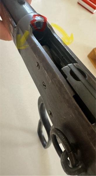

Buenos días amigos tengo una carabina tigre y tiene holgura en el cañón y creo que le falta una pieza os mando fostos indicado donde creo que falta y hacia donde se mueve el cañón gracias de antemano

Ese es el hueco para la uña extractora.
Como q el cañon tiene holgura?
Se mueve en la rosca?

jesuscmmg300 escribió:Buenos días amigos tengo una carabina tigre y tiene holgura en el cañón y creo que le falta una pieza os mando fostos indicado donde creo que falta y hacia donde se mueve el cañón gracias de antemano
Me he dado cuenta que no le falta nada hay entra el cierre y cuando lo cierro se le quita bastante la holgura pero sigue teniendo alguna solución? Es problemático la holgura o es normal por el uso?

No donde entra la uña se gira el cañón a izquierda y a derecha nose como explicarlo en un vídeo se ve bien

El cañón viene atornillado a la caja de mecanismos. No debería (debe) moverse en absoluto. Lo raro es que en la foto parece que el hueco donde se asienta la uña está vertical y no presenta desvíos laterales.

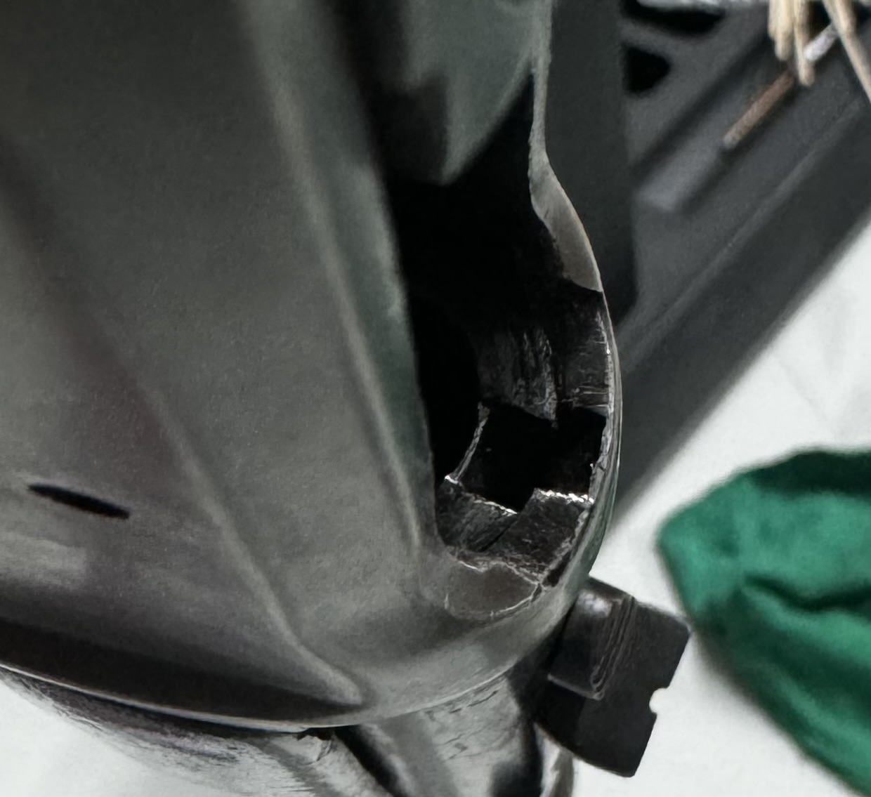

En esta foto se ve girado la rosca del cañón, pienso que tendría que tener un freno o algo para evitar que se gire.

He tenido cuatro tigres y actualmente tengo dos. Eectivamente ese cañón se mueve.
Yo intentaría averiguar por qué se mueve y a que se debe esa holgura. Si es por una sobrepresión la recámara tiene que estar fuera de cotas y rajarte las vainas, si eso ocurre habría que mandar a la chatarra el arma.
En una ocasión tuve una Destroyer a la que habían cambiado el cañón por otro que tiraba muy bien. Y solo por el hecho de haberlo desenroscado luego ya no apretaba bien.
Si en ese tigre todo está correcto salvo el movimiento del cañón, buscaría el fijatornillos más fuerte que existiera y listo.

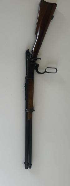

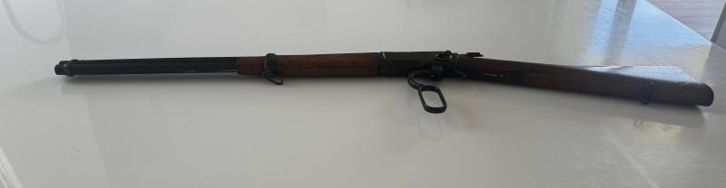

Algunas fotos

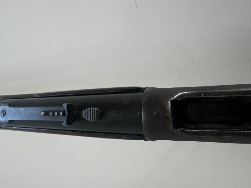

Más fotos
