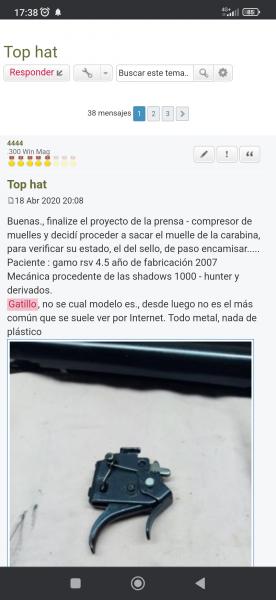

Usa el buscador , abrí un tema titulado Top hat , encontrarás más detalles y fotos .
