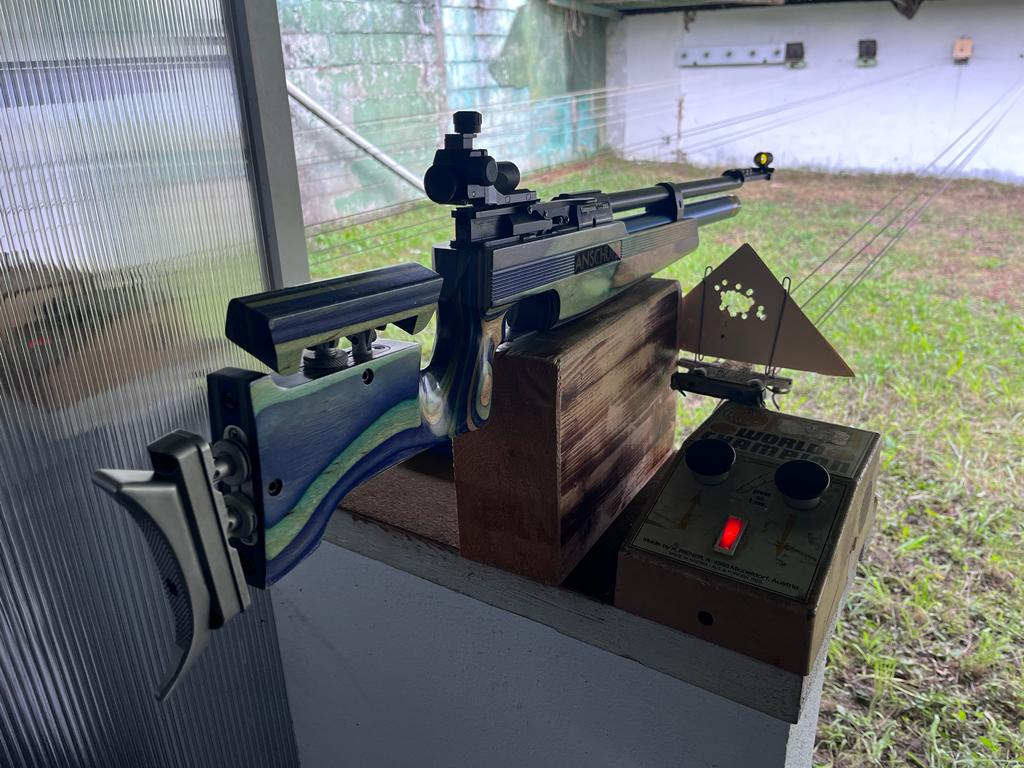

Hola compis, alguien ha fabricado desde cero un pie para apoyar la carabina o me toca pasar por caja?
