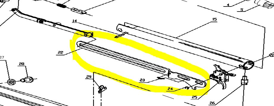

Navegando he dado con este despiece de una Crosman Vantage y me ha llamado una vez más la atención esta pieza que veo en todas las Gamo de gatillo metálico antiguo también:
¿Para qué sirve? No parece cumplir ninguna función, la biela tira del muelle hacia atrás igual y no se supone que en el gatillo hace nada...

ociosvarios escribió:Muy buenas.
Yo no sé para qué sirve,
pero dudo mucho que sea prescindible, nadie pone en una carabina una cosa que no sirve para nada.

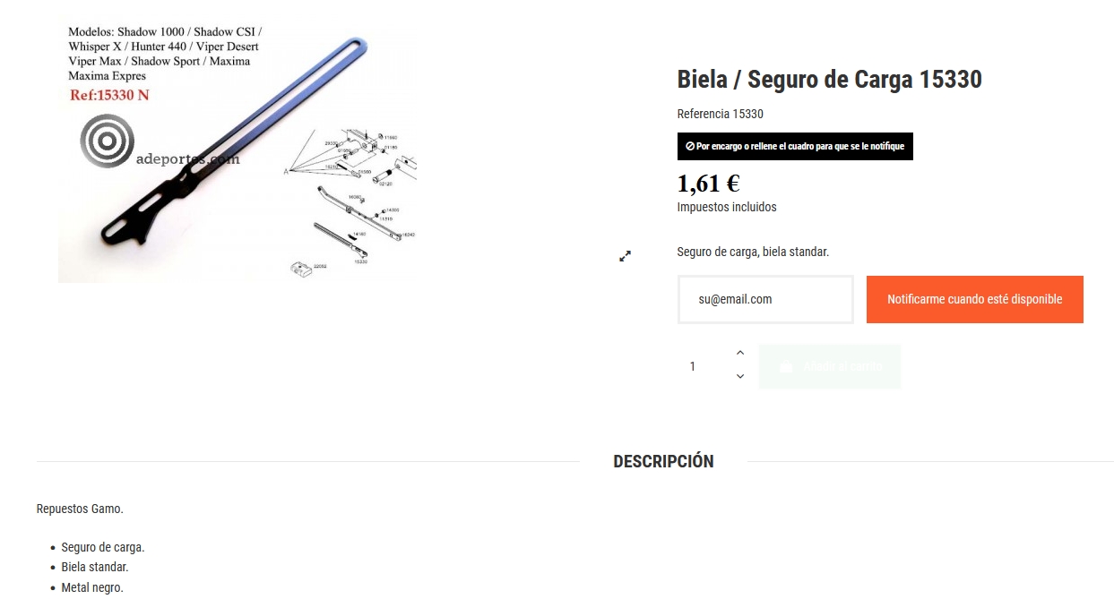

Creo que esa pieza es clavadita a esta de la viper/máxima y tiene la doble función de seguro y de biela

Buenas tardes.
Si quitas esa pieza y el muelle, estás eliminando el seguro que impide disparar con el cañón abierto. La ventaja es que puedes descargarla, sujetando el cañón, como otras muchas carabinas.

Mensajepor pua » 18 Jun 2023 23:00
Es un seguro de carga, cuando bajas el cañón para amartillar el arma (esa) pieza bloquea el gatillo y cuando amartilla acciona el seguro para que al cerrar no se dispare, Vamos un seguro de carga cometa por ejemplo lo lleva de otra manera pero el cometido es el mismo
DMC escribió:Gracias a esa pieza dejo de ser habitual encontrarse carabinas con el cañon doblado...
¿Y eso por qué? No llego a verlo
En las carabinas que se cargan abatiendo el cañón, la mayoría, si en esa posición se aprieta accidentalmente el gatillo el cañón se cierra de golpe y con mucha fuerza y se dobla hacia arriba. Esa pieza lo evita, es un seguro para que no se dispare al cargar
