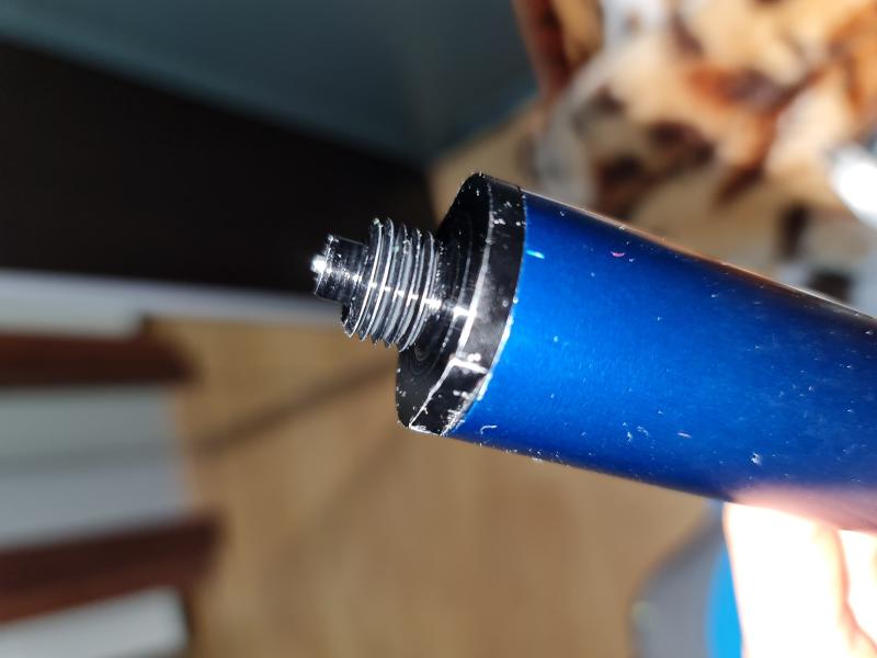

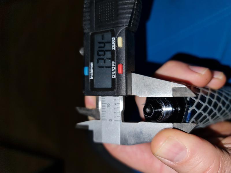

Hola, despues de dar muchas vueltas y leer mucho, todavia no me queda claro, a ver si me podeis ayudar.
Tengo una pistola de aire match gun mg1, las bombonas que trae acaban en rosca macho que por lo que medi, creo que son unos casi 13,91 mm
Compre una bomba pcp gamo que trae conector rapido foster hembra. Y aqui ya estoy loco, en la bomba del club solo tenia que poner un adaptador de rosca y cargar, pero ahora todas las bombas que vi para comprar traen el latiguillo ese rapido y ya no se que adaptador necesito para cargar estas bombonas....

Hola, creo que necesitas un adaptador:
Por un lado que sea Foster macho para conectar al conector rápido Foster hembra de la bomba.
Por otro lado 1/4 BSP hembra, que es la medida más parecida que das a esa rosca de 13, 91 mm
1/4 BSP son 13,158 mm
