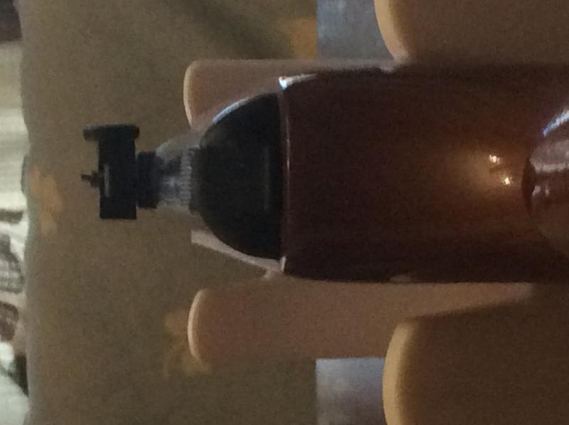

Buenas, compañeros:
A ver si me podéis echar una mano con esto; debería ser fácil pero no doy con ello.

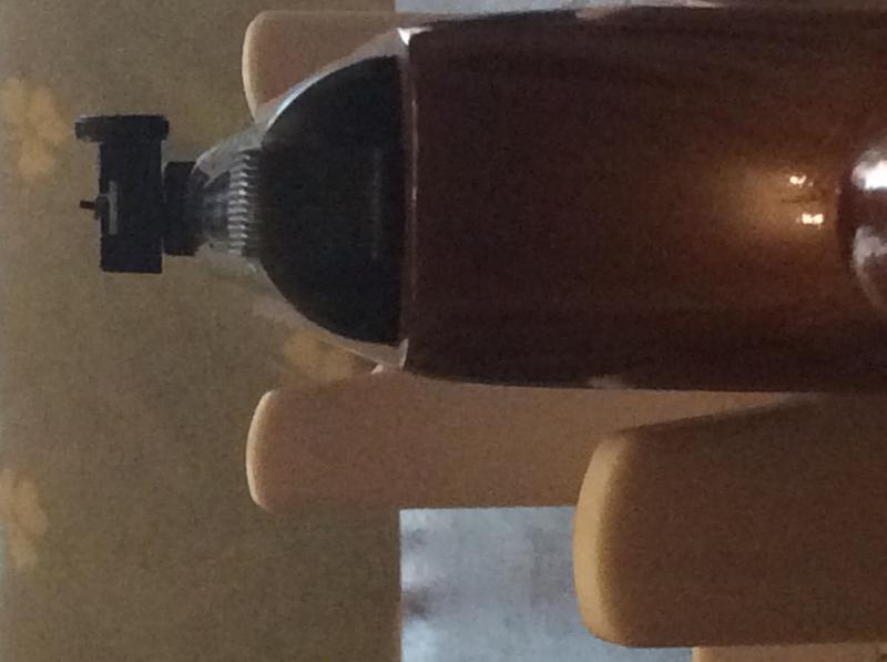

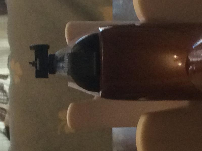

Se trata de que veo el punto de mira ligeramente torcido hacia la derecha. Pongo foto a ver si lo apreciáis:

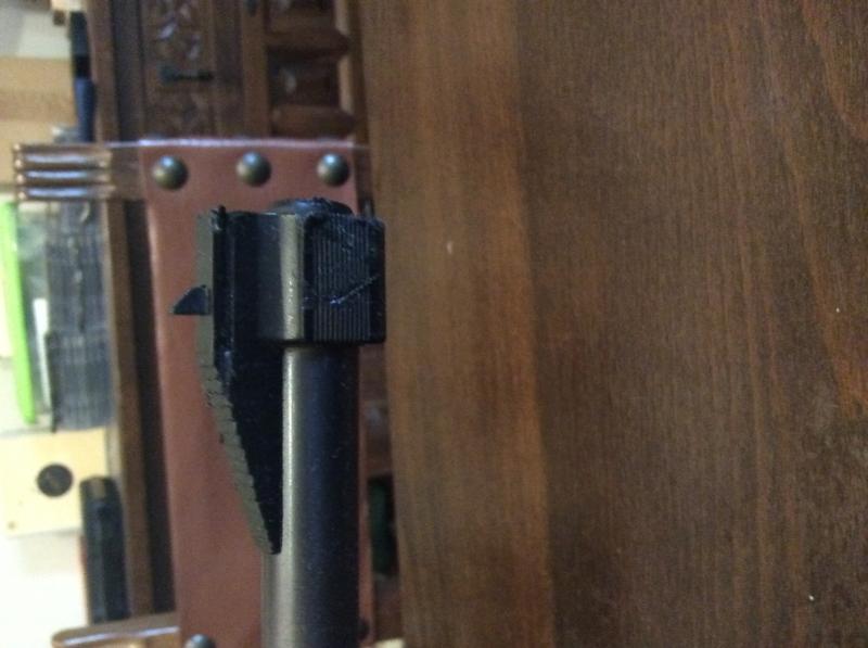

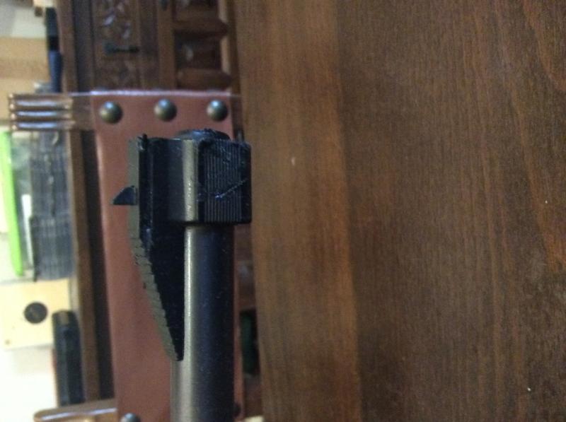

El caso es que he desmontado el punto en si (el poste, si es que se llama así) y parece estar bien, aparte de que ha estado siempre protegido por el cubre punto, que lo he quitado para sacarlo.
Más bien parece que esté girado todo el conjunto (rampa, punto de mira, etc.). Pongo foto del mismo:
La cuestión es: ¿como se saca dicho conjunto?. Si no fuera fácil sacarlo ¿Se podría girar de alguna manera para ponerlo recto?
Ya sé que esta carabina no es la octava maravilla, pero es que la tengo cariño y me gustaría seguir utilizándola de vez en cuando.
Gracias por adelantado y saludos cordiales. :birra^:
P.d.: no consigo poner rectas las fotos... :oops:
"Nasío pá tirar" :sniper

Buenas Chemi , no hace mucho me tocó desmontar una gamo David y sale a presión, busca una llave un poco más grande que el diámetro del cañón, le pones un trapo para no rayarlo y golpeas hacia delante y sale. El cañón tiene un estriado exterior para que no se gire lo pones de nuevo lo más derecho posible. Fijate también en el alza que puede estar algo revirada , me imagino que será una ilusión óptica pero en las fotografías parece estarlo. Un saludo
Abil
Mensajes: 944
Registrado: 08 Jun 2017 16:21
Ubicación: Burgos. Entre Duero y Arlanza.
Re: Enderezar punto mira Gamo Expo.
Mensajepor Abil » 12 Mar 2023 21:11
Para hacer eso ayuda bastante darle calor, no mucho que es plástico y funde, con un secador de pelo vale y sale con la mano.

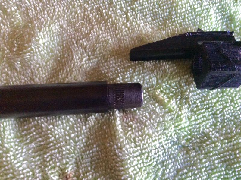

Y por favor, seguid con vuestras participaciones. Como véis, son de gran utilidad. Al final, mezclando consejos de unos y otros, que todos aportan algo, ha salido la pieza con relativa facilidad. :mrgreen:
Me imagino que el compañero pua se refería a que no hay dejar la pieza mucho tiempo en agua caliente/a punto de hervir. Tras unos intentos tirando tras 5 segundos de inmersión y no conseguirlo, lo he dejado unos 15-20 segundos más y el "truco" era, efectivamente, ir girando a derecha-izquierda a la vez que se tira hacia fuera de la pieza (como descorchar una botella de cava, vamos).

Gracias por el enlace. Efectivamente, va a presión sin más. Adjunto el enlace para otros modelos - entre ellos el modelo mío, EXPO a secas - por si a alguien le resulta de interés: https://sermasports.com/PRODUCTOS/carab ... -gamo.html
JoseHilario escribió:Buenas Chemi , no hace mucho me tocó desmontar una gamo David y sale a presión, [...] El cañón tiene un estriado exterior para que no se gire lo pones de nuevo lo más derecho posible. Fijate también en el alza que puede estar algo revirada , me imagino que será una ilusión óptica pero en las fotografías parece estarlo. Un saludo
Así es. Y sí, la mira tiene el tablón inclinado hacia abajo la izquierda. Supongo que es porque lo he tenido que echar muy a la izquierda para compensar la desviación del puno de mira. La mira en sí parece que está bien, pero lo miraré más en detalle, no obstante.
Abil escribió:Para hacer eso ayuda bastante darle calor, no mucho que es plástico y funde, con un secador de pelo vale y sale con la mano.
El calor resultó fundamental para sacarlo sin daños y con facilidad. Usé el agua porque no tengo secador de pelo... :D
