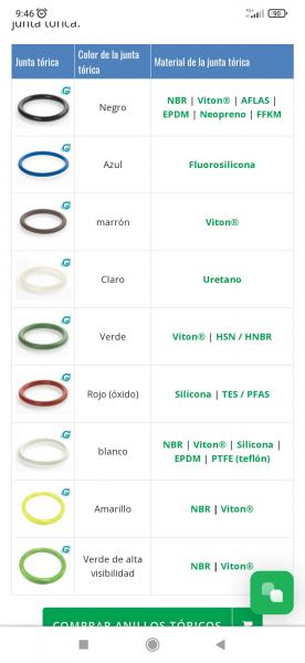

Buenos días, ando sustituyendo juntas desgastadas de mi pistola Anschutz, pero en las armerías que he visto están agotadas, alguien sabe de que material suelen ser, en mi caso son de color verde, creo que igual que Steyr..

Si son verdes, deben ser de viton

el color no tiene nada que ver, es meramente el colorante que le de la gana meter al fabricante, para pistolas de aire o co2 es mejor el nitrilo (NBR) que el viton, el viton aguanta mas temperatura (de 0 a 120º) pero esta resistencia a mayor temperatura en armas neumáticas es inútil, mejor las de nitrilo (de -20 a 100º) ademas las de nitrilo se pueden comprar en diferentes durezas.

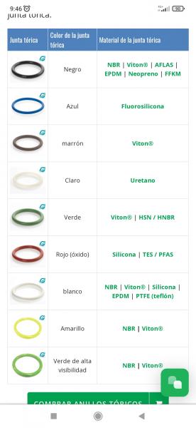

El color de las juntas tóricas sirve para identificar de que compuesto ó material están fabricadas. Algunas juntas pueden ser sel mismo material con distinto color.
