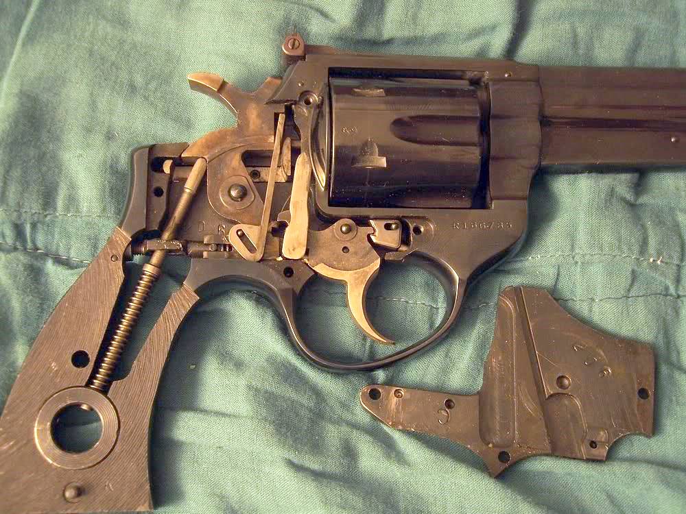

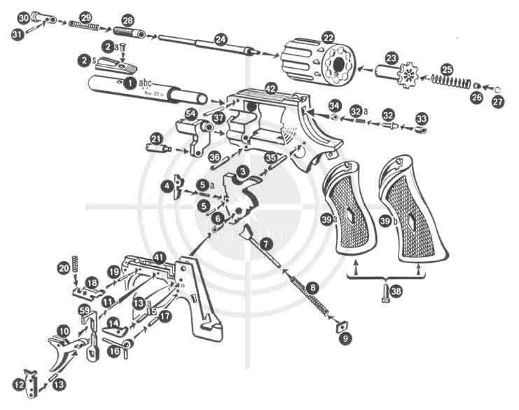

A ver si esto te da pistas de como desmontar.
hola tengo un revolver target tropy y necesitaria sacar el martillo para intentar arreglarlo pues  el 50
