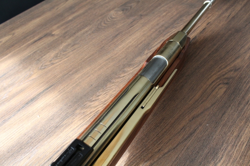

No nos andemos con miserias....lo mejor para proteger el pavonado?....chaparlas en oro ......... yo las tengo todas asi
:lol: :lol: :lol:
:birra^:
Me contó alguien que los pavonados, por lo menos los más normalitos, son una porquería, son una capa porosa 110

Gancha escribió:No nos andemos con miserias....lo mejor para proteger el pavonado?....chaparlas en oro ......... yo las tengo todas asi
:lol: :lol: :lol:
:birra^:
No se merecen menos, pero como te las vea el Cigala te las quita de las manos. :lol: .
Con la miseria castellana que me caracteriza había pensado en latonarlas, sólo las que uso los domingos y fiestas de guardar, claro.
