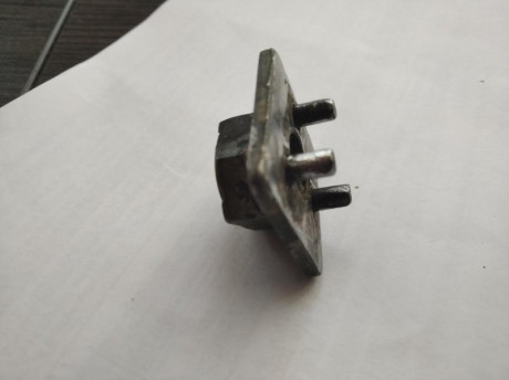

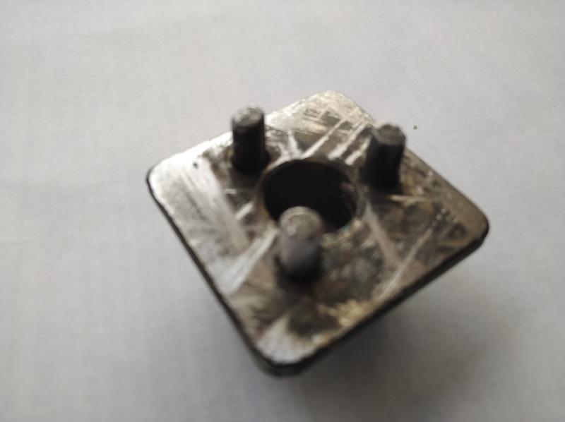

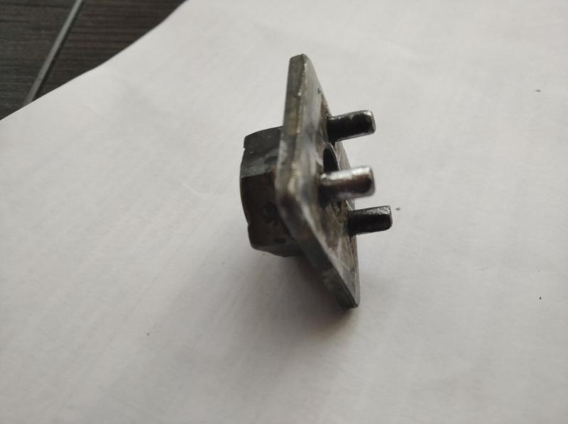

Pues eso es relativamente fácil , con cinta de carrocero la pones sobre los agujeros , con un boli rompes los 3 agujeritos , quitas la cinta y la llevas sobre una pletina larga y taladras los sitios marcados en la cinta de carrocero con broca del mismo grosor que los agujeros del depósito. Si metes 3 brocas al revés en la pletina y en el depósito tienes la llave. Si quieres ser más fino , sueldas las brocas en la pletina. Procura dejar las brocas de poca longitud , como máximo 2 mm más largo que el fondo de los agujeros del depósito.

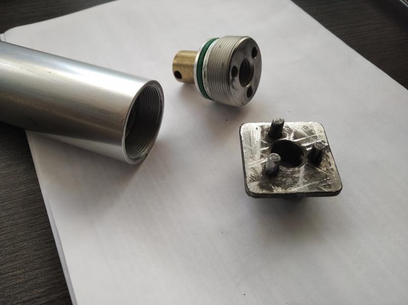

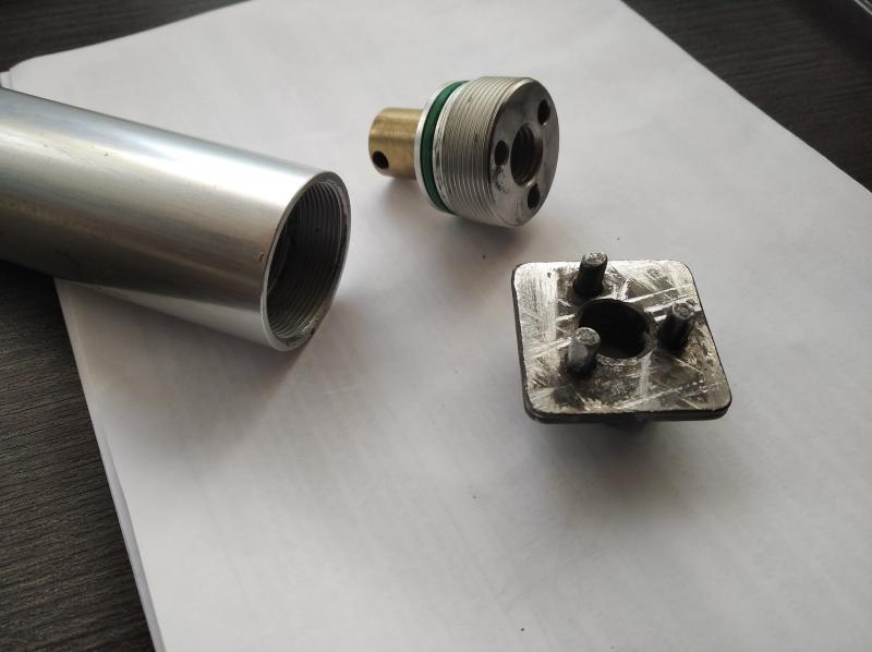

Buenos días, finalmente el cilindro he conseguido abrirlo, tal como se ve en una de las fotos. Ahora solo queda encontrar la junta. Os adjunto la herramienta de creación propia, fácil de procurarse si eres un poco mañoso o tienes algún amigo que lo sea.

Mensajepor paxaro » 21 Dic 2022 14:21
Hola
¿Has tenido que calentar mucho?
Si es así creo que tienes que cambiar las juntas de la válvula , ese depósito me parece que la lleva y el calor no les habrá gustado mucho . Ánimo lo más difícil ya está hecho.
