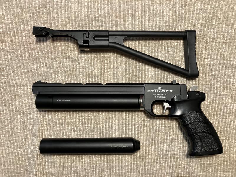

Buenas a todos hace un par de dias recibi la pistola Diana Stinger cal. 5.5 después de ver por diferentes foros la buena relación calidad precio.
Mi intención es tunearla para divertirme y coger práctica el mundo Pcp, pues es nuevo para mi vengo de muelle.
Empezaria por un cañón un poco mas largo seguramente de la casa cometa, moderador weihrauch ( ya lo tengo) mejorar el culatin y pobrar como responde el regulador si no cambiarlo por uno huma y un visor compacto
Me gustaría utilizarla para para los recorridos de FT del club donde tiro pues la otra carabina pcp que poseo cometa lynx es demasiado pesada para ese fin.
También me gustaría mejorarla estéticamente con alguna pieza en impresión 3D, un guardamanos ponerle carril inferior para tripode y a la larga quizas ampliar el deposito o cambiarlo por uno mas grande.
Me gustaría que me dieseis ideas estoy abierto a escuchar, se trata de aprender poco poco pues este mundo es nuevo para mi , pero me considero un poco manitas (trabaje de joyero profesional y no se me daba mal aunque hace años que cambié de profesión.
Saludos y disculpa por tanta chapa

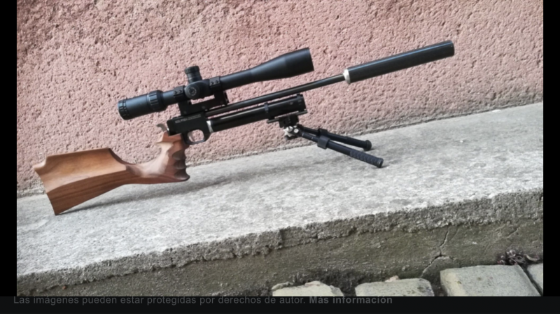

https://youtu.be/454YTfsD43k
Por si te sirve , para ir cojiendo alguna idea......

Esa culata del video solo se consigue en uk y no manda a España

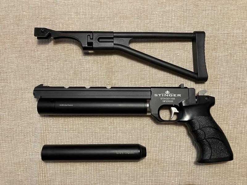

Te dejo una foto de una de las mias

A ver unas fotitos de como la llevas......
