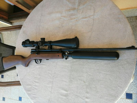

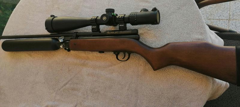

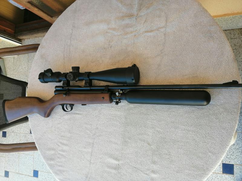

Acabo de adquirir una Qb79 y le he acoplado una botella y un regulador que da 1200 psi de salida, y al ir a probarlo, acerrojo, disparo y no va. Todos los elementos son nuevos, se os ocurre que puedo hacer mal? Qué reviso primero?

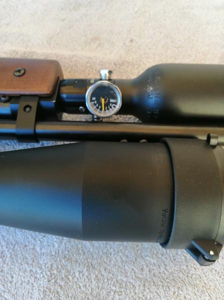

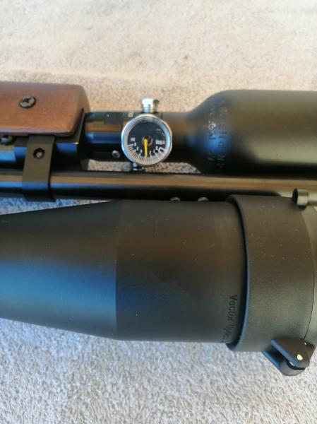

Excesiva presión de tarado del regulador. Empieza por 80 bares y creo que irás más que sobrado. Bueno no estaría de más comprobar que son 1200 psi realmente y que no esté estropeado , con lo cual la presión sería la misma a la que esté cargada la botella
La botella no está torcida?
Re: PCPando Qb79 : Qué hago mal?
pcpfori escribió:Excesiva presión de tarado del regulador. Empieza por 80 bares y creo que irás más que sobrado. Bueno no estaría de más comprobar que son 1200 psi realmente y que no esté estropeado , con lo cual la presión sería la misma a la que esté cargada la botella
Hola, gracias por la respuesta
Si que parece que no está paralela al cañón ahora que lo dices
La cargué a 3000psi y se supone que el regulador es de 1200
Fui tonto al no probar esta mañana la carabina cuando llegó, y el caso es que en ésta hay tan poco espacio que tengo que quitar el pin de carga y el manómetro del regulador para poder sacar la botella, y al estar casi llena es una putada
En fin, ya veré que hago, aunque creo que no me queda otra
Como la vaciaríais vosotros?
Edito : 1200psi son unos 80 bares, pero supongo que el fallo debe estar en el regulador chinobaratero.

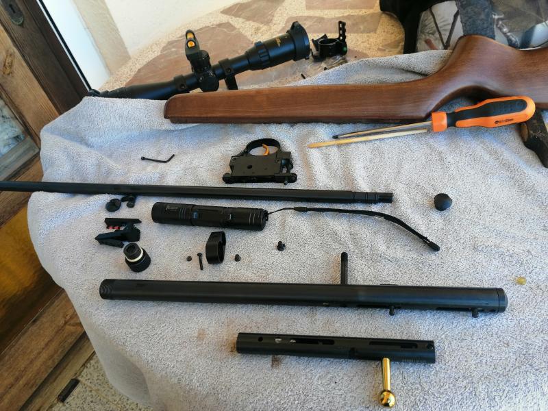

Pues gracias Paxaro, no se me había ocurrido, y es que debo ser un poco tonto, porque esperando algún consejo y por trastear un poco, me lié con una Qb78 que tengo hace un par de años y que vino "capada" a 3 Julios de Schilling, la desmonté y le agrandé el puerto de transferencia, y le hice un par de taladros a la válvula para optimizar el flujo (le haré mas), y ahora ya me da unos aprovechables 150m/s con balines de 1'15grs... Y no me sirvió para darme cuenta de que sacando el cañón podía solucionar el problema.
pcpfori escribió:De todas formas el problema seguramente lo tengas ahí
Pues me da que sí, que o es el regulador, o soy yo que no he roscado bastante, seguramente quitaré el cañón y trataré de roscar un poco más, que ya he visto que se puede, y si no es eso al menos puedo sacar la botella y probar la carabina con gas para descartar cosas

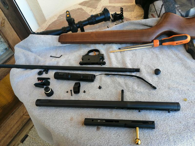

Bueno, pues solucionado, aunque no sé bien qué ha pasado.
He desmontado el cañón y he procedido a desmontar la botella. Salía bien, como si no hubiera nada de presión, y de repente ha pegado un pedo que me ha sorprendido y acojonado a partes iguales.
Tenía un adaptador para poder sacar las botellas de paintbal sin vaciarlas, pero no tenía ninguna, así que se lo he puesto y he vuelto a poner la botella con el regulador, y al roscar ya he notado pasar el aire. He acerrojo, disparado y pum, todo ok.
