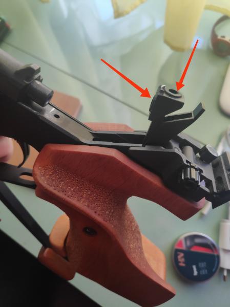

Una de las tóricas de mi Baikal mp-46m tiene signos de desgaste (ver foto)
Buenos días.
 IMG_20220818_101749.jpg 00
Tóricas Baikal
Aunque con la pistola me dieron un par de juntas de repuesto, quiero tener un remplazo.
He preguntado en Ayala, donde la compré, y me dicen que apenas les quedan repuestos de productos rusos.
¿Sabe alguien dónde podría encontrarlas? Las juntas son más anchas en la superficie en contacto con el martillo que por la punta por donde sale el aire.
Gracias a todos por la ayuda.

No puedo decirte dónde conseguirlas, pero un día conocí a un tirador que las había encargado a una fábrica de juntas de Zaragoza y no le salían caras. Puede ser una idea.

Pregunta en una tienda de recambios del automóvil. Yo las compro ahí para mi Alfa de CO2.

Desde luego la vía armería no parece viable. He mirado en versandhaus-schneider.de (vendían la Baikal) y están también sin stock. Es lo que hay.

En tiendas de suministros industriales también las podrías encontrar. La clave está en saber las medidas. Mira en el manual del arma.

No te gastes, en el manual no están. Me lo traduje al castellano y modifiqué algunas cosas que no quedaban claras, o sea que me lo estudié bastante, y no encontré medidas de las juntas.
Es mejor que lleves la junta vieja como modelo. Además así te aseguras de que pueden tomar todas las medidas que necesiten

No creo que sea desgaste, parece deformación por la fuerza a la que se someten en su uso normal, es inevitable. Es posible que si las dejas lubricadas desmontadas recuperen su forma original, por lo menos en parte, mientras tanto puedes utilizar el juego de repuesto. Si cuando guardas la pistola dejas esa tapa abierta se deformarán menos. Se puede abrir sin cargarla, pero si la abres del todo armas el gatillo.
La denominación de las tóricas es el diámetro interior y el diámetro del "hilo", todo en mm. Son fáciles de encontrar en suministros industriales, hidráulica, neumática. No son caras. No creo que sean de medidas raras.
http://www.orings.online
Ahí tienes muchas medidas y habrá más sitios como este.

Como ha dicho el compañero Abil, mira en recambios industriales de juntas. En España tenemos a EPIDOR (epidor.com) que tiene una gama enorme. Pídelas si puedes en vitón, aguantan muy bien aceites, presiones y temperaturas.

En ferretería especializadas en herramientas neumáticas suelen tener de todas las medidas.
