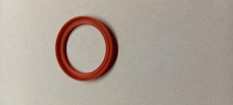

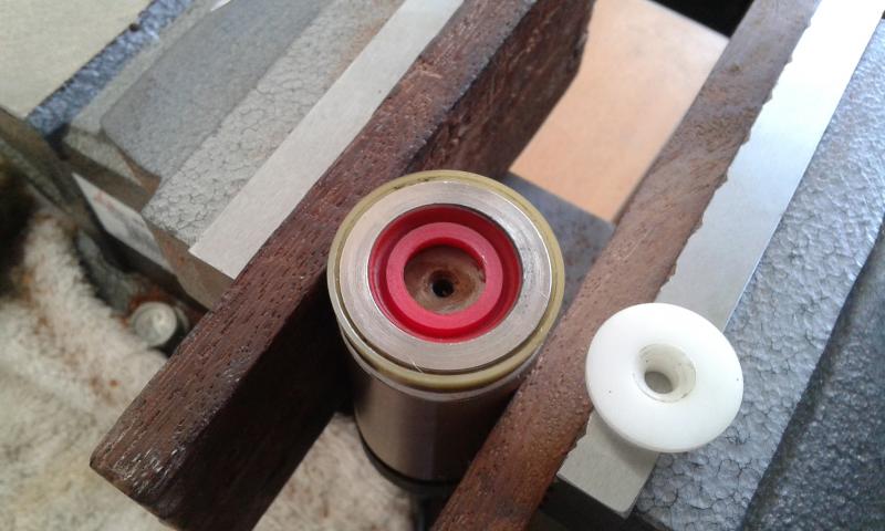

Hola a todos.
Pues si señores llego el día que tanto tiempo temía.
Se rompió el sello del émbolo.
Por ahora llevo dos estrategias en marcha:
- He impreso un molde con impresora 3d, para hacer
la junta con silicona de alta temperatura para motor.
-He escrito a gamo para ver si ellos siguen reparandolas.
Por otro, lado estoy pensando en un reten de cilindro
hidráulico con medidas parecidas y mecanizarlo.
Como último recurso se me ocurre rediseñar y pedir
a tornero el embolo de manera el sello sea una
tórica tal como la gamo pr-15.
Si alguien tiene solución, soy todo oídos.
Ya iré contando que tal va el invento del
molde, aún se está fraguando.

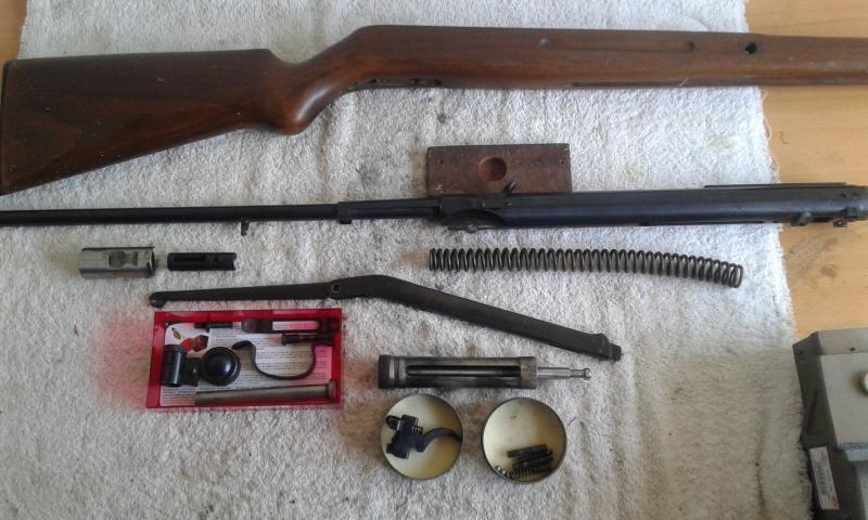

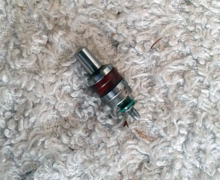

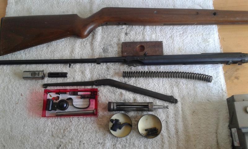

Una foto de la ultima que repare, porque el dueño tenia varios juegos de recambios, que guarda como oro en paño.........
La válvula de disparo, se puede apañar con juntas toricas, pero el embolo, es mas mucho mas complejo.

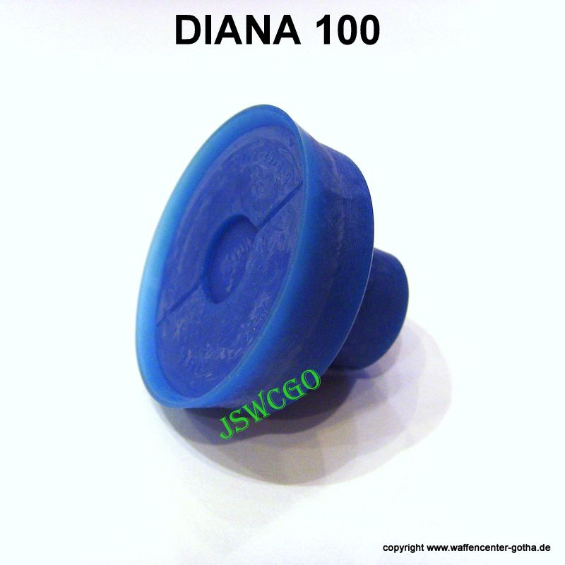

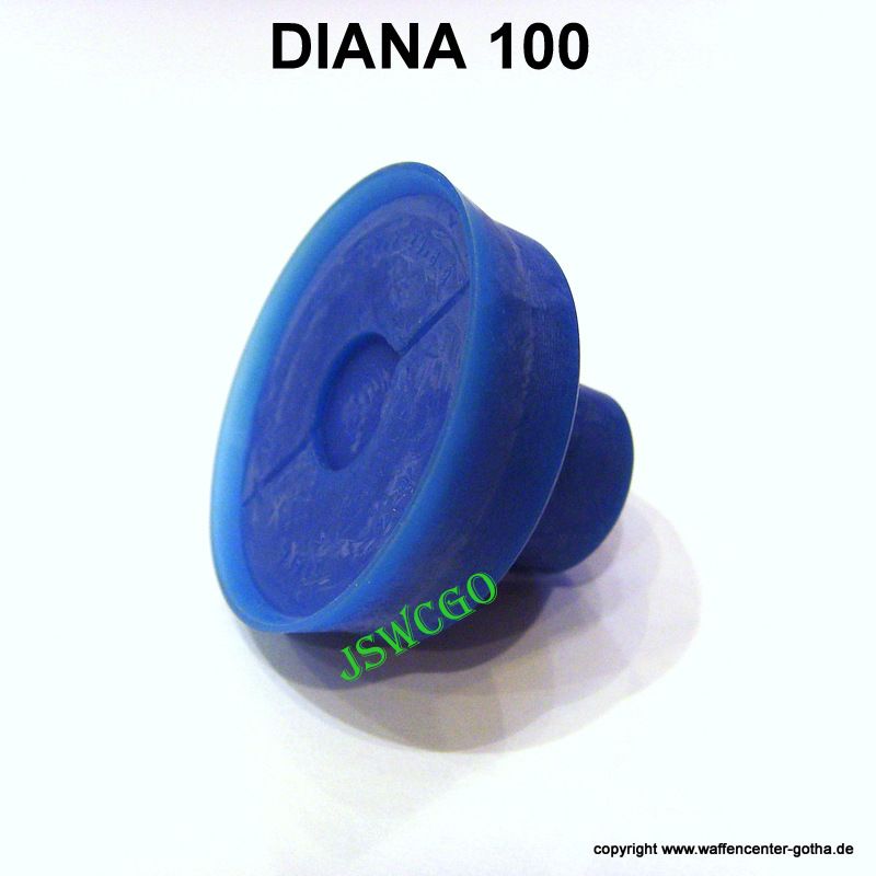

Foto de carabina DIANA 50, fabricada en 1951, con 71 años encima, tienes los repuestos que quieras, y como esa, la mayoría de carabinas extranjeras, sobre todo alemanas........
Por haber, hasta hay repuestos para el primer modelo de Diana, la Nº 1, fabricada a partir de 1913, casi nada.....
Me pregunto entonces, si la mayoría de cosas, chismes, artilugios, electrodomésticos, etc, etc, a la primera que fallen, o necesiten un simple repuesto, lo mejor es tirarlo, generar millones de toneladas de desperdicios, y comprar todo nuevo???
Lo que pasa, es que no fabrican cosas con la calidad de antes, y ahora es todo de usar y tirar, con fecha de caducidad, y las fabricas, encantadas de la vida por vender, y los residuos que se generan, no hay problema, van al contenedor azul, y asunto arreglado. Tengo en la aldea una nevera Philips, de cuando se hacían las cosas para durar, que tiene mas de 40 años, y funciona perfectamente, cuando hoy en día, tienes suerte que dure 10 años sin averías graves, como perdidas de gas, o compresores desgastados, y lavadoras, y demás electrodomésticos básicos del hogar, ni te cuento.........
https://www.waffencenter-gotha.de/shop/ ... 5_317.html

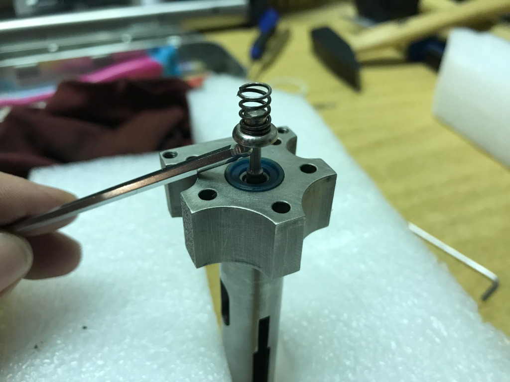

Eso es muy cierto, porque armas SSP bastante mas complejas , como la Diana 100, Feinwerkbau 600, etc, traen un sello simple, y listo, eso si, con unos labios mucho mas grandes que un arma de muelle, sin mas gaitas, y una válvula de disparo mucho mas robusta, grande y simple que la Gamo, que casi que es microscópica..

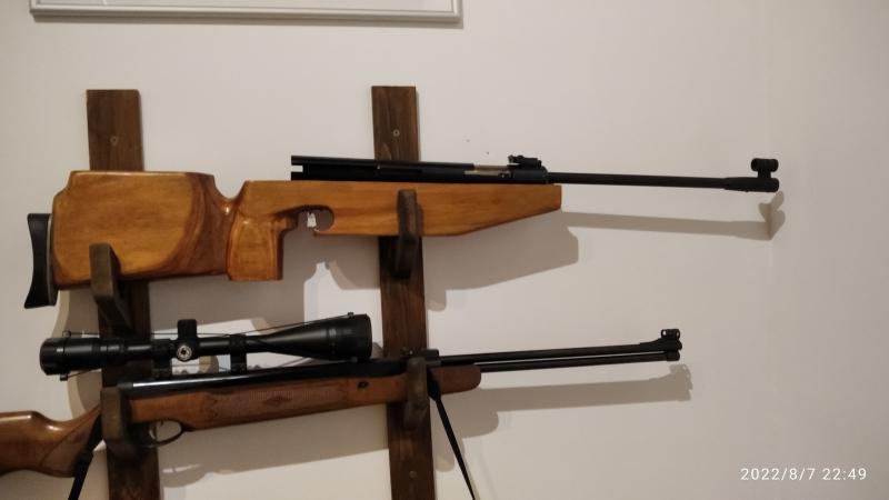

Ahora me llegan los dientes al suelo.
La Fw600, mi Gamo MC trata de imitarla le hice una culata de madera laminada inspirandome en la inalcanzable Fw600.

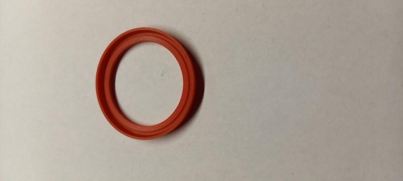

En otro hilo se habló de esto y se dieron nombres de talleres que hacían retenes a medida por mecanizado con torno especial y materiales apropiados. En Burgos Gómez Gil.
Una opción es sustituir el sello original, que será en tamaño como un retén, por un postizo de delrin insertado a presión en el pistón y mecanizar sobre ese postizo la ranura para una junta tórica. Así dejas el pistón intacto y sólo hay que sustituir la tórica cuando se deteriore.
Pon alguna foto y medidas y se podrá concretar más.
Si la neurona no me engaña, recuerdo algún anuncio de estos sellos, si no es aquí es en otro foro.

Re: Gamo MC Contest juntas
No se yo, los labios del sello de las armas SSP, son bastante grandes y muy finos, de 3-4 mm, o incluso algo mas, es complicado el tema..........

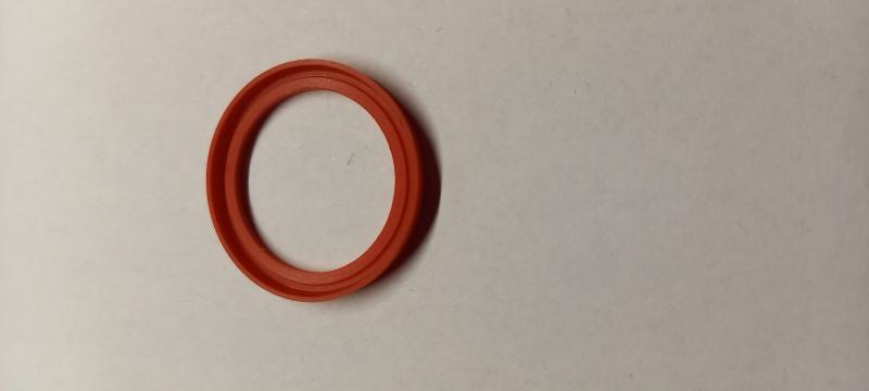

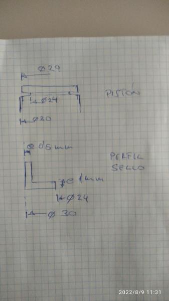

El sello tiene miga, estas son las cotas según mi memoria.
Si el labio se acerca a 1mm de espesor igual ya ni entra en la cámara.
Ahí no hay espacio para nada, salvo otro sello igual.
Puedes probar a rellenar la ranura con 3 tóricas de 1 mm: 24x1+26x1+28x1. Es posible pero no probable que funcione y seguro que no consigue la misma potencia pero es fácil de probar. Se puede calzar el fondo de la ranura con una tirilla de cinta aislante o un plástico de cubiertas de papelería si las tóricas solas no sellan.
Si, la junta 20270.
Pero no hay stock en los sitios de siempre y gamo la ha descontinusdo.
Ayer hice una con silicona caliente, en un molde que me fabriqué.
Tengo que probar si da resultado y luego probar otro material termofusible que sea más resistente.
