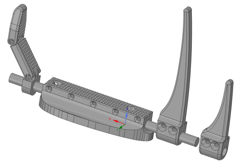

Mensajepor non_fuyades » 29 May 2022 20:51
Como el diablo, cuando no tiene que hacer, con el rabo mata moscas.

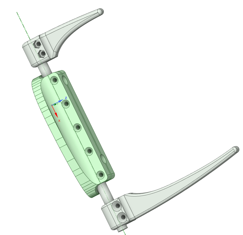

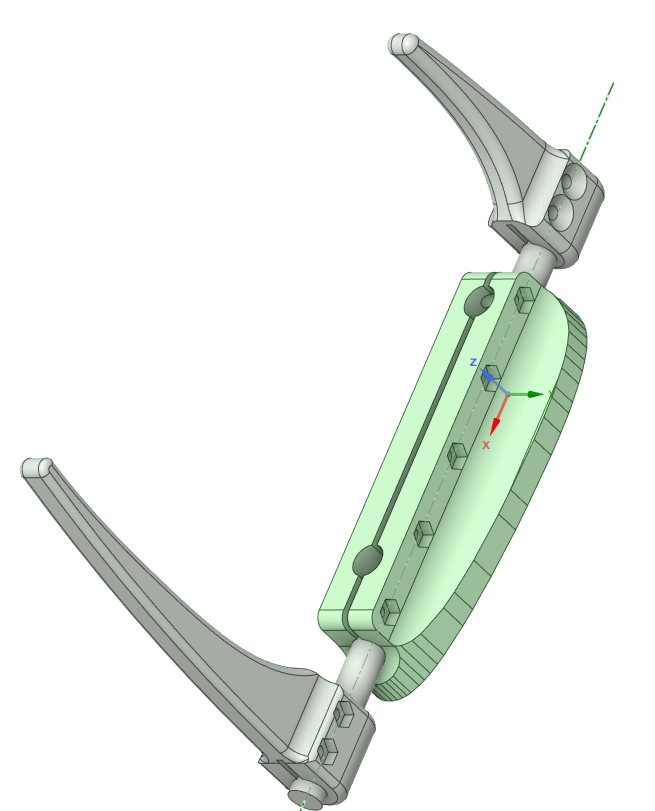

Yo, en vez de matar moscas, me he diseñado y fabricado una rabera para la HW97.
Está impresa en 3D con filamento TPU; lo cual es un coñazo para dejarlo limpio, ya que no se puede postprocesar con lijas, solo con un cuchillo caliente; en mi caso un soldador de electrónica al que le acoplé una vaina de 222 con el extremo chafado.
Así es como queda el diseño. En cuanto pueda le saco fotos y opiniones de su funcionamiento
El eje es un tubo de aluminio de 10mm

Mensajepor non_fuyades » 30 May 2022 12:48

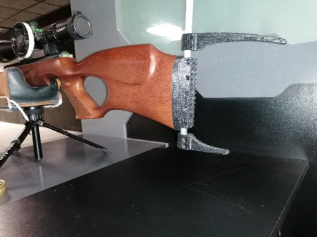

Despues de colocarla
Y de disparar una serie de unos 100 tiros, no he encontrado ninguna mejoría.
Bien es cierto que la posición ha sido siempre la misma y la cabeza tomaba como referencia el tubo vertical.
Así que, dado que no se nota mejoría, vuelvo a la sencillez del montaje original. Ya que, al ser tan aparatosa, no me cabe en el portaarmas.

Compañeiro, normalmente la parte más larga va literalmente en el sobaco.

Mensajepor non_fuyades » 31 May 2022 09:07
pcpfori escribió:Compañeiro, normalmente la parte más larga va literalmente en el sobaco.
Ya, ya, ya lo sé; pero a mí me era más comodo usarla al revés.
Ten en cuenta que mis brazos se parecen a las alas de un murcielago. :mrgreen: Y la ropa le impide una buena "penetración punzante"

Mensajepor pcpfori » 31 May 2022 13:28
Jajak, ok. La original era regulable? Había unas inglesas sobre 20€ sencillas, funcionales y bien acabadas, bastante sencillas de adaptar

Mensajepor non_fuyades » 31 May 2022 15:44
Si, la original es la que es regulable, parecida a la Bisley; pero toda ella en plastico.

Mensajepor playu72 » 02 Jun 2022 17:50
Hace algun tiempo que le hice el apaño de la bisley a la mia.
La mejora a la hora de encarar es notoria al asentarse mas profunda en el hombro. Yo no tiro desde almohadillas ni bench ni similares.

Mensajepor non_fuyades » 02 Jun 2022 20:56
Hombre Playu, tu tiras en silla y con pantas fucsia.
Así consigues esos grupos.
¿Hubo que ajustar mucho esa Bisley?

Mensajepor non_fuyades » 02 Jun 2022 20:57

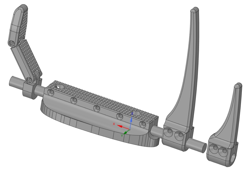

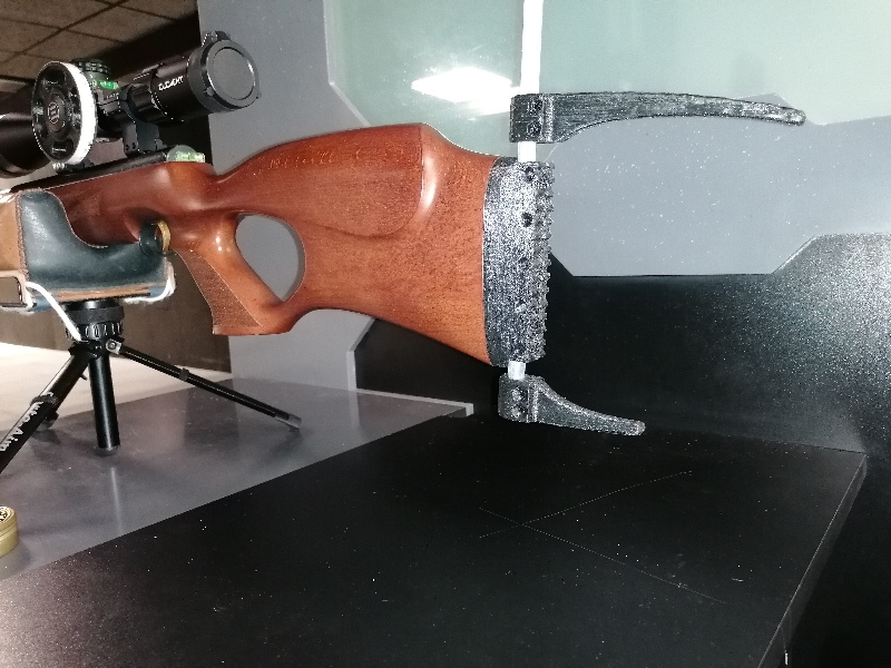

Por cierto...
La he ampliado y ahora queda así.

Mensajepor playu72 » 03 Jun 2022 09:44
non_fuyades escribió:Hombre Playu, tu tiras en silla y con pantas fucsia.
Algo hubo que ajustar. Hacer un par de agujeros en la base para que coincidieran con los de la culata y adaptar el contorno de la base a la culata. Nada que con una lima y un dremel no pueda hacer cualquiera.
