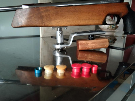

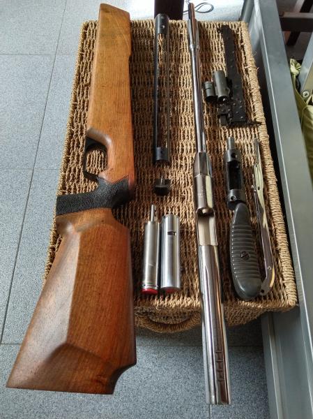

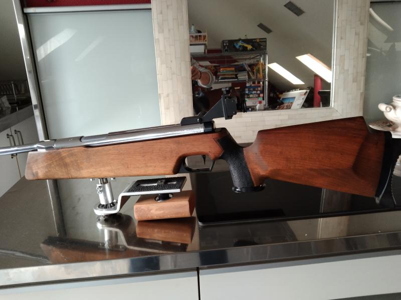

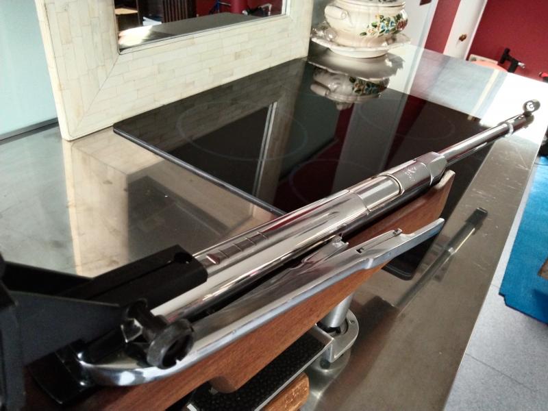

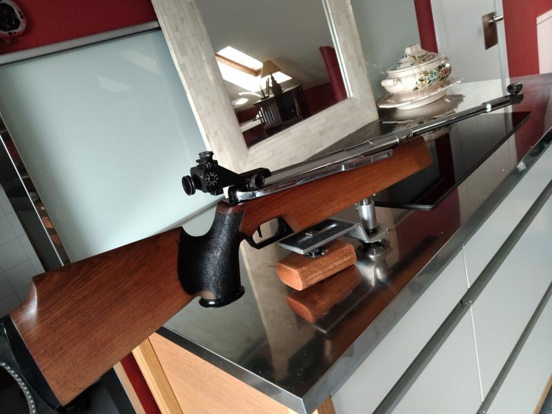

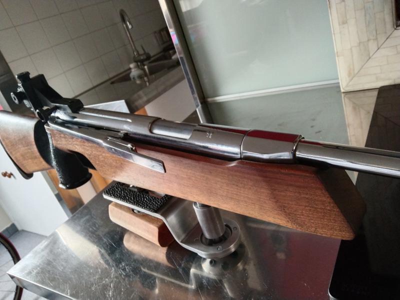

Después de varios meses de desmontaje y búsqueda de lo necesario, hoy he acabado de montar la 300 más personal y "Spezial" para mi, hasta la fecha.
Espero que os guste
Después de varios meses de desmontaje y búsqueda de lo necesario, hoy he acabado de montar la 300 más 00
Después de varios meses de desmontaje y búsqueda de lo necesario, hoy he acabado de montar la 300 más 01
Después de varios meses de desmontaje y búsqueda de lo necesario, hoy he acabado de montar la 300 más 02

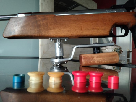

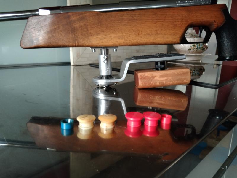

Más
Después de varios meses de desmontaje y búsqueda de lo necesario, hoy he acabado de montar la 300 más 10
Después de varios meses de desmontaje y búsqueda de lo necesario, hoy he acabado de montar la 300 más 11
Después de varios meses de desmontaje y búsqueda de lo necesario, hoy he acabado de montar la 300 más 12

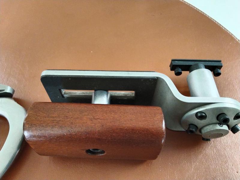

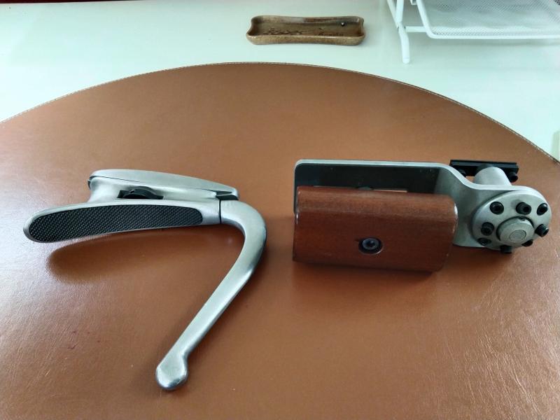

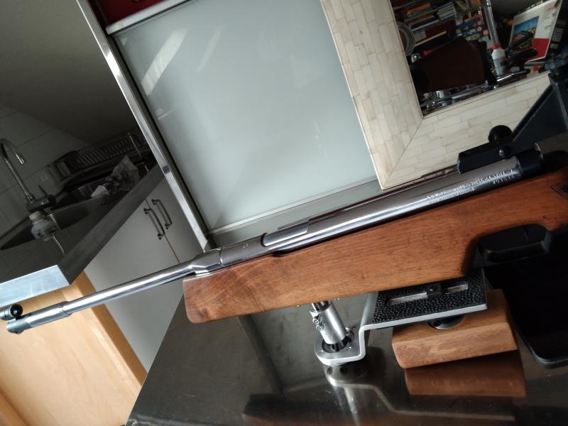

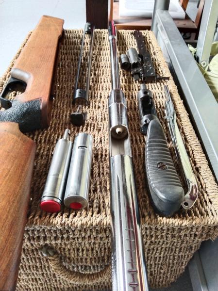

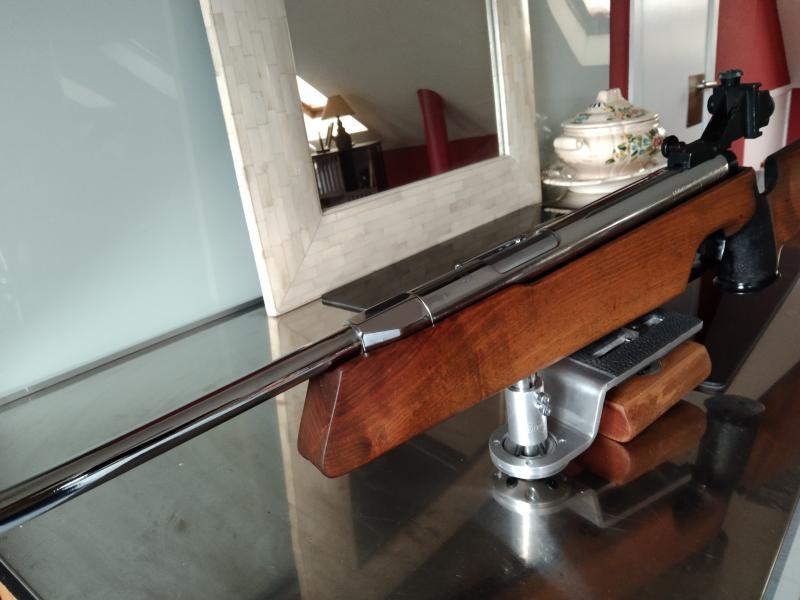

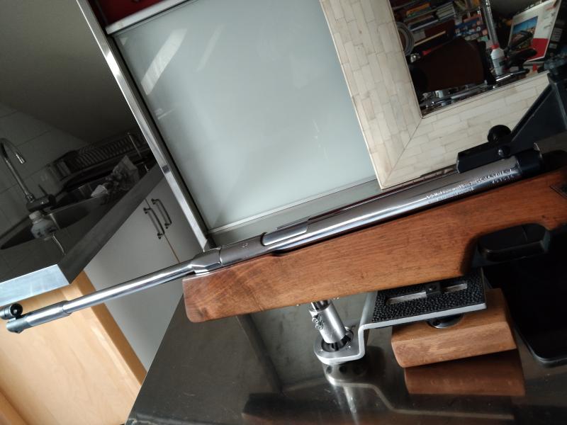

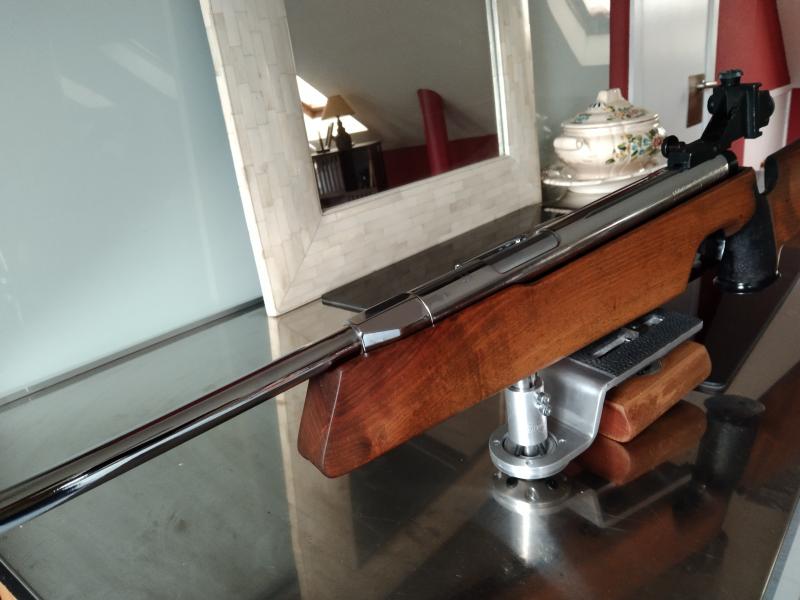

Unas pocas más
La he desmontado completamente, limpiado, pulido y restaurado hasta el último tornillo, kit interno nuevo y mejorado , la acción se ha cromado, era una prueba y me ha gustado tanto el resultado que seguramente se lo haré a alguna más. La culata también se ha restaurado totalmente. En fin espero que os guste.
Después de varios meses de desmontaje y búsqueda de lo necesario, hoy he acabado de montar la 300 más 20
Después de varios meses de desmontaje y búsqueda de lo necesario, hoy he acabado de montar la 300 más 21
Después de varios meses de desmontaje y búsqueda de lo necesario, hoy he acabado de montar la 300 más 22

Ahora sí, daba la impresión que habían piezas cromadas, pero ahora que lo aclaras y con las últimas fotos ya está todo claro.
Pues si, por lo que se ve le queda muy bien.
Enhorabuena.

A mí también me había parecido cromada; y me lo has confirmado.
Eso de "kit interno mejorado" ¿Qué es? ¿En qué consiste?
¿Te has planteado el hacer un tutorial completo de esto?
Por cierto ¿Has cromado el interior del cañón?

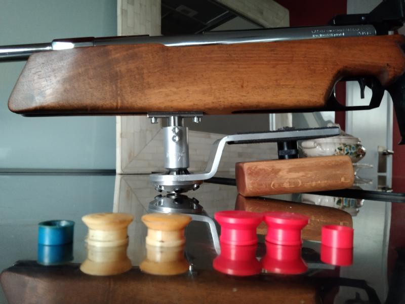

Pues en cuanto al kit mejorado , te puedo decir que consiste en sellos de diseño propio además de unos pequeños ajustes para obtener la máxima suavidad de funcionamiento (obsesión mía) así como eliminar cualquier ruido metálico y movimiento parásito en todo el ciclo de disparo.
El interior del cañon imagino que algo del proceso de cromado también le llegará pero en pocos disparos no quedará nada
La siguiente candidata ya la tengo desmontada, pero será para llevarla a 15-16 jls

Mensajepor pcpfori » 17 Feb 2022 18:23
Una imagen de la diferencia entre los sellos internos originales y los míos .
Después de varios meses de desmontaje y búsqueda de lo necesario, hoy he acabado de montar la 300 más 70
Después de varios meses de desmontaje y búsqueda de lo necesario, hoy he acabado de montar la 300 más 71

Y ese hamster (palm rest) lo mismo; ¿Donde lo conseguiste?
pcpfori
Mensajes: 3795
Registrado: 12 Jun 2012 00:13
Re: Fwb300s "Spezial"
Mensajepor pcpfori » 17 Feb 2022 23:33
Tienes buen ojo!! Es un apoyamos clásico Anschutz montado a partir de piezas originales.
Tengo unos cuantos, siento debilidad por ellos
