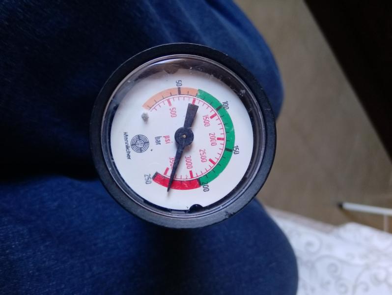

 IMG_20220201_162022.jpg Buenas tardes,esta mañana he cogido la pistola despues de 3 años para cargar 00
Presión de la botella
Buenas tardes,esta mañana he cogido la pistola despues de 3 años para cargar las botellas y realizar unos disparos y cual es mi sorpresa que los disparos no tocaban papel salian sin fuerza,es eso posible debido a la inactividad de la pistola daba la sensación de que las botellas estaban agotandose,la presion que me indican las botellas son 230 bares.
Alguien que me pueda ayudar indicandome el posible fallo y forma de subsanarlo.
Muchas gracias por la ayuda que no dudo me dareis

la presión en la botella es más que suficiente, el fallo debe estar en otra parte, quizás esté obturado el regulador de presión de la pistola... yo probaria a tirar unos cuantos tiros sin balín, a ver si se desatasca

por cierto, yo nunca cargo tanto la botella, siempre paro cuando está al borde der verde, no me gusta ver la aguja en el rojo.... con la aguja en el verde da para mogollón de tiros, más de 120, o sea más de dos tiradas completas, no hace falta apurar tanto la capacidad de la botella, creo yo

elmenda2003 escribió:por cierto, yo nunca cargo tanto la botella, siempre paro cuando está al borde der verde, no me gusta ver la aguja en el rojo.... con la aguja en el verde da para mogollón de tiros, más de 120, o sea más de dos tiradas completas, no hace falta apurar tanto la capacidad de la botella, creo yo
El haber cargado a 230 bares es por qué a 200 no funcionaba correctamente y la subí a 230 para ver si los mecanismos se soltaban :birra^:

Yo diría que es el regulador? Puedes pasarle un crony para ver velocidad y potencia? Aunque lo mejor será que después de tanto tiempo la envíes al servicio técnico (Ibergrips) para que le den una vuelta a todo.
Por cierto yo tampoco te recomiendo que llenes las botellas a más de 200 bar, es un poco peligroso tanto para la botella como para los mecanismos de la pistola.
