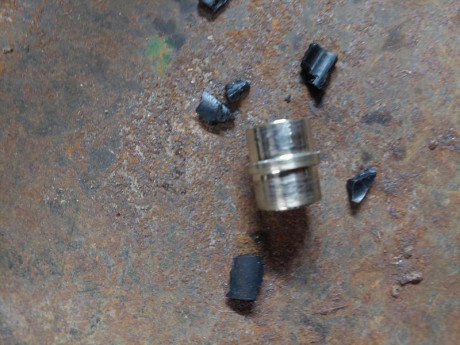

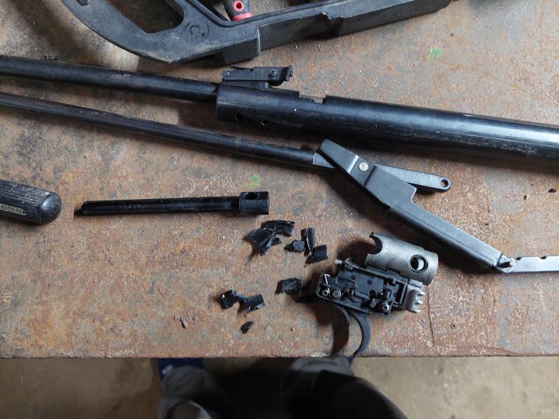

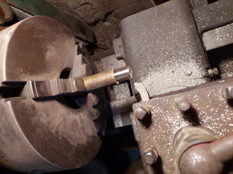

Buenas a todos Señores, tengo un problema con mi Gamo Big Cat CF del 5.5mm el problema es que hace un par de dias estaba tirando, y de repente, no podia cargar-la, la he desmontado, y ahi me encuentro todo de plasticos, que estaban encima del grupo disparador, pues no encuentro recambios, y ya de paso, si la puedo reparar, subir-le un poco la potencia, porque una lata no la traviesa
Adjunto las fotos que tengo

Mmmm no se yo si tendrá arreglo eso, yo de ti me compraba otra

Tienes fotos del pistòn?
Parece que tendràs que cambiar el grupo disparador.

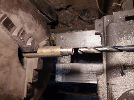

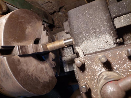

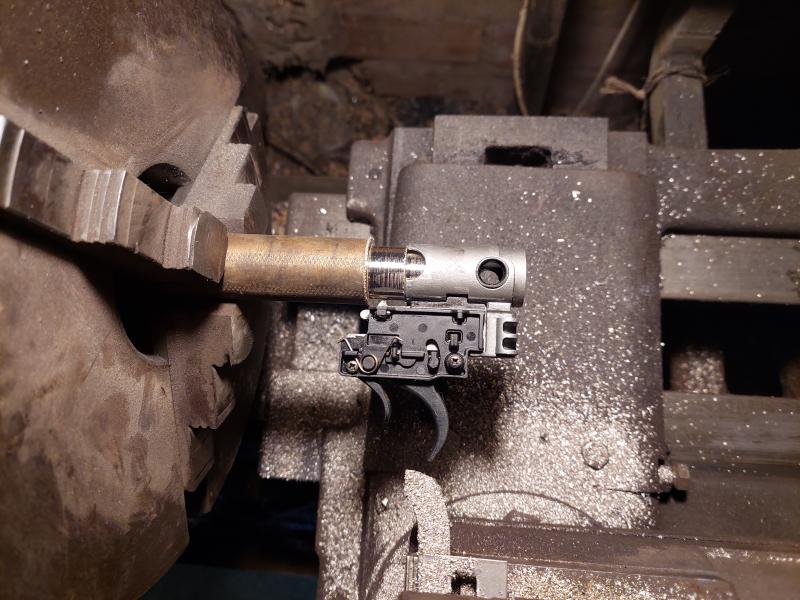

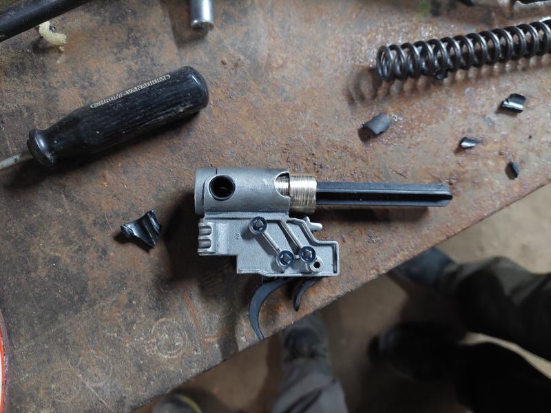

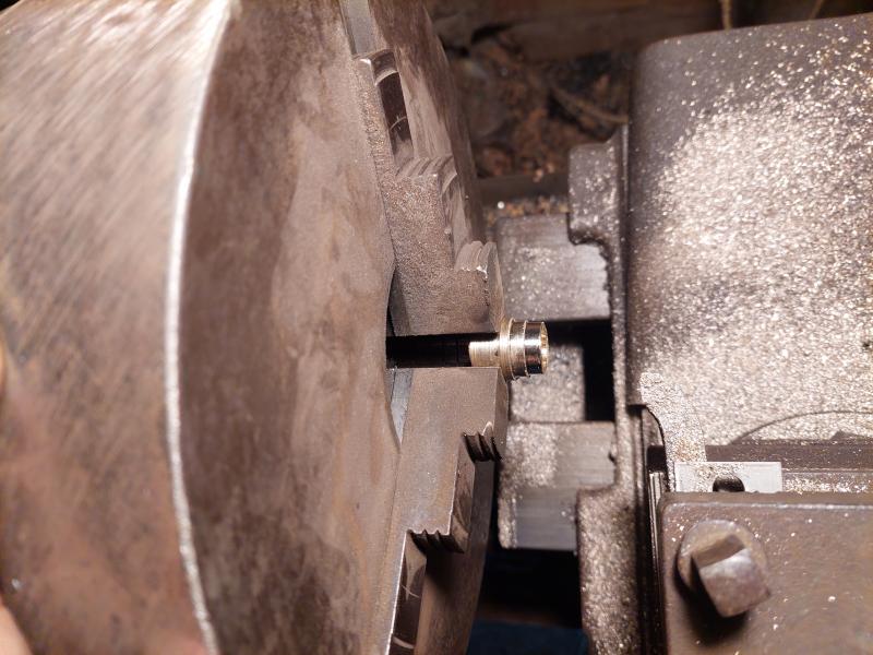

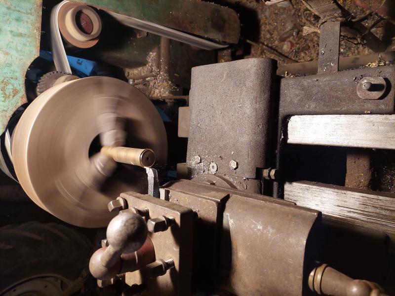

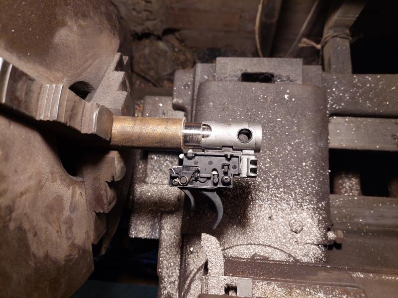

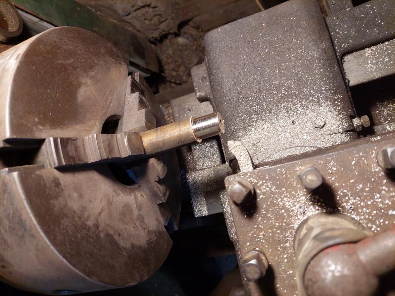

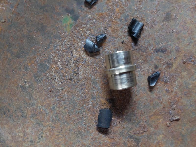

He echo una pieza de cobre con un agujero en el medio y problema resuelto

No he puesto las fotos ordenadas, ya que cuesta mucho de subir-las, espero que os guste y si teneis algún problema con esta carabina comentad-lo y si os puedo ayudar en algo , encantado

Hola, en la web de adeportes.com, entre otros repuestos varios, tienen grupos de disparo para diferentes modelos de armas Gamo.
Enlace, https://www.adeportes.es/buscar?control ... it_search=.

Al final que te has encontrado roto o mal?
Ya que estás, afina el gatillo, e camisa el pistón, cambia sellos, zapata

eliminador escribió:Al final que te has encontrado roto o mal?
Estaba roto el tope que tiene para el muelle, para que quedase en su posicion natural, nose que pieza es exactamente, en las fotos sale, es la pieza de Bronze
