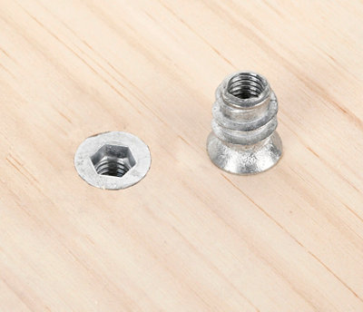

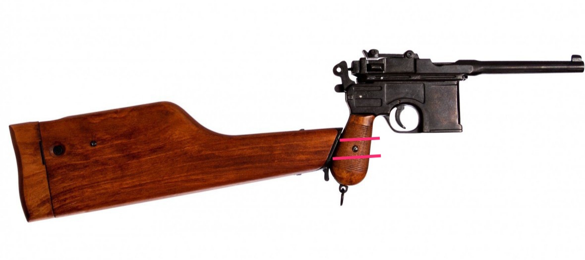

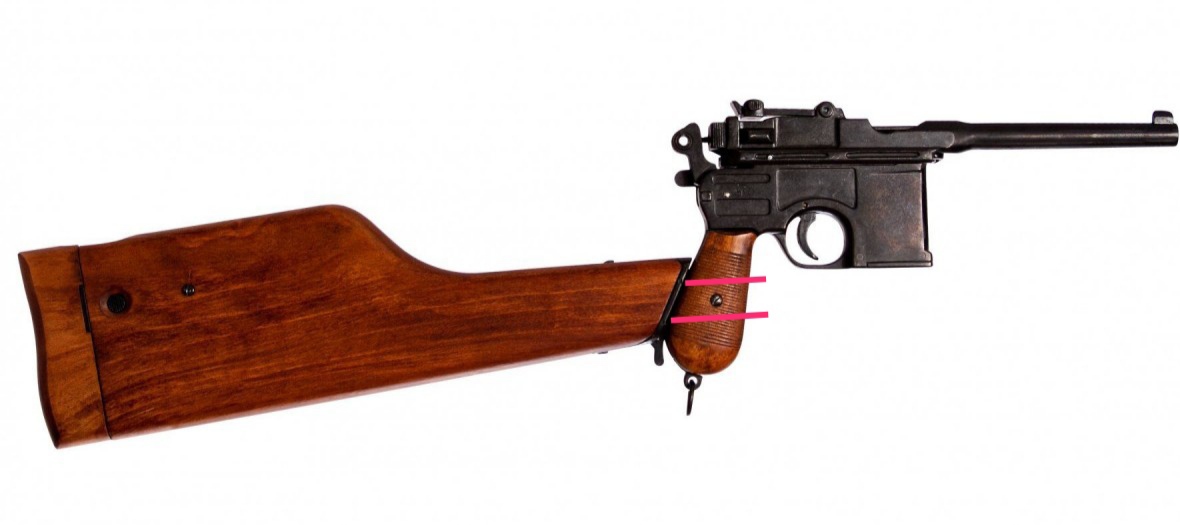

Si la empuñadura es maciza de madera, lo mas sencillo y barato es algo así, metes 2 tornillos x ej M6 unas roscas para la culata y listo.
Podría poner y quitar fácilmente.

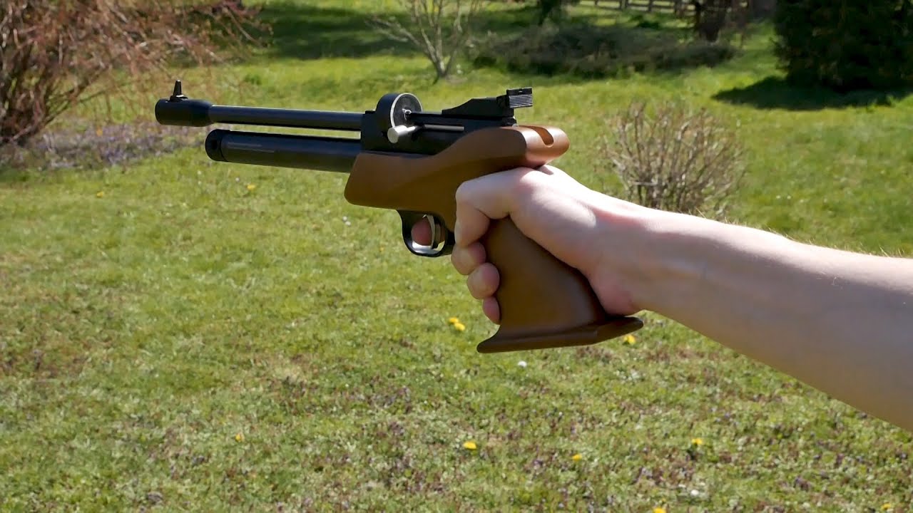

Hola, con una pieza de estas, que debe valer, ya que el diametro interior del tubo debe ser igual a la de las crosman 2240, se le puede poner cualquier culata de airsoft tipo m4. Si acaso quizas habria que hacerle el aqujero del tornillo que la atraviesa perpendicular al agujero que trae en caso de no coincidir con el agujero del tubo de la Cp1 en posicion o diametro.

Lo estubimos barajando... Pero nos dimos cuenta de que el empuñamiento de la pistola sería incómodo porque esa pieza va justo donde cae la horquilla de la mano. Quizá sea lo más fácil y merezca la pena que sacrifique un poco de comodidad. Eso ya, lo decide él.

Nos dimos cuenta al ver esta foto en Internet. No queda muy cómodo empuñarla si pone ese acople.

Cierto, en una cp2 o pp800 quedaria mejor al tener la empuñadura mas parecida a la crosman. Saludos.
