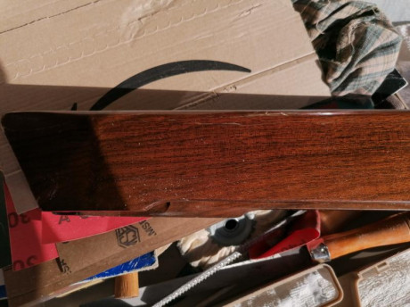

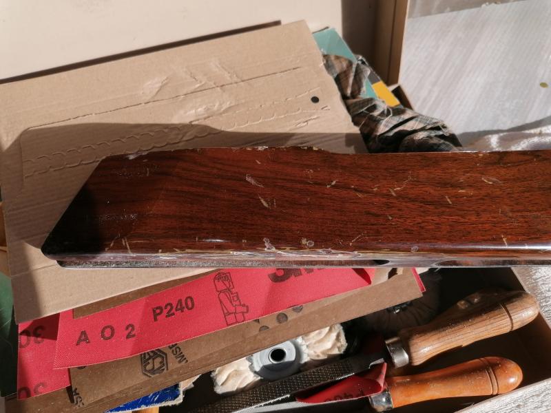

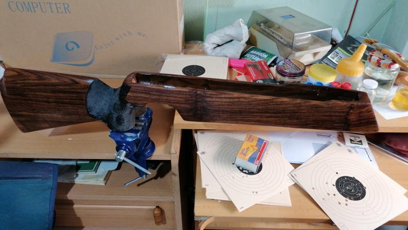

Me hice con una FWB300s que tenía la culata bastante tocada
Sobre todo en el guardamanos.

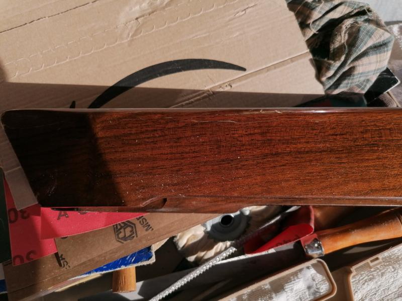

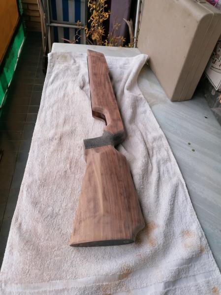

Para recuperarla procedí a quitar todo el barnizado con un lijado en profundidad
 IMG_20211021_104517_Re.jpg 00

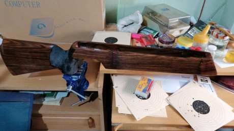

Bueno, se ha repetido una foto.

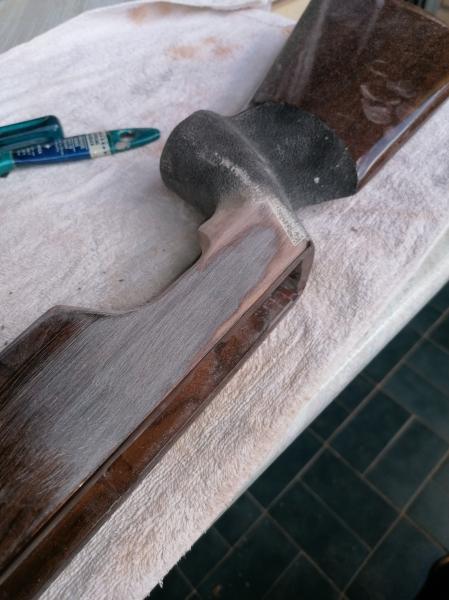

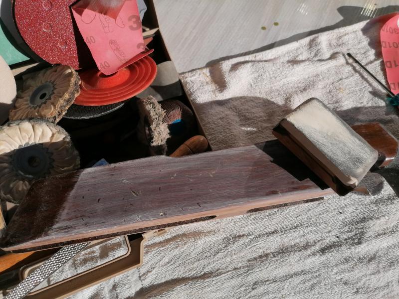

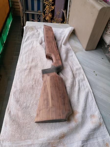

El proceso de lijado empezó con una lija del 120 y terminó con 800; no quise seguir ya que no tenía ganas de ser perfeccionista.
Una vez lijadas...

Mensajepor non_fuyades » 26 Oct 2021 16:51

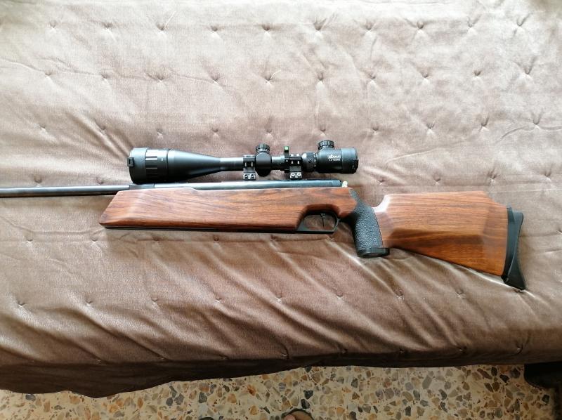

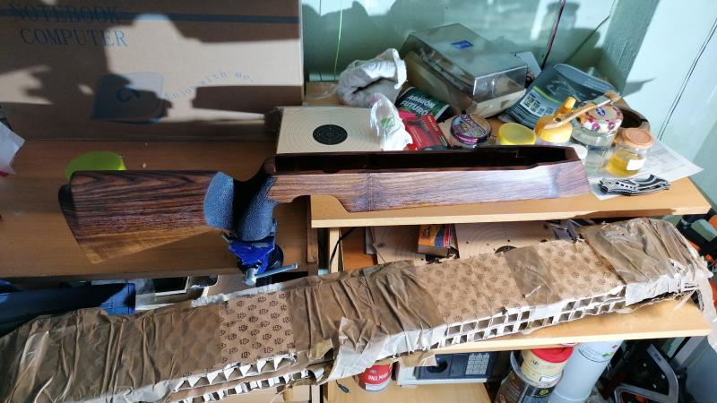

Le dí tres manos de aceite, una mezcla que me hago yo a base de aceite de Tung al 70%, Aceite de Camelia sinensis un 10%, algo de aceite del arbol del té para dar olor, un 5% y un 15% de trementina.
De esta forma obtengo un aceite fluido que penetra muy bién en la madera.
Después de las tres manos y una vez seco
Procedo al montaje del arma

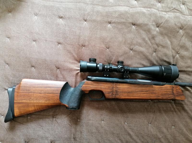

Mensajepor non_fuyades » 26 Oct 2021 16:55

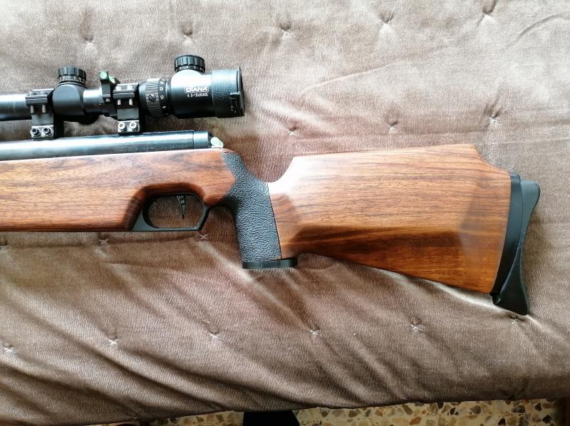

Y queda de esta forma
La verdad es que gana mucho.
No es mucho trabajo para hacerlo solo con lija manual.

Mensajepor non_fuyades » 27 Oct 2021 09:22
Por cierto...

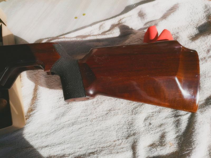

El tiempo de secado es más largo que el que yo usé; es del orden de 5 días a 2 semanas, dependiendo del ambiente, humedad y temperatura.
Pero como tenía prisa, mucha prisa, por probarla y usarla, la dejé solo 3 días.
Así que después de usarla, si la dejas al sol, puede salir algo de aceite.
Eso se cura con la edad... Déjala más tiempo secar.

Yo, usaría decapante (quitapinturas) para lo mas gordo, ni de bromas me daría esa jarta de lijar a mano,....luego, limpiaria bien los restos de barniz con disolvente universal, no es la primera vez que sumergo la culata un par de días en disolvente, pues en la foto de la culata lijada, parecen verse aún leves rastros de barniz....
De todas formas, te ha quedado muy bien, yo, es que soy muy exquisito....... :mrgreen:
