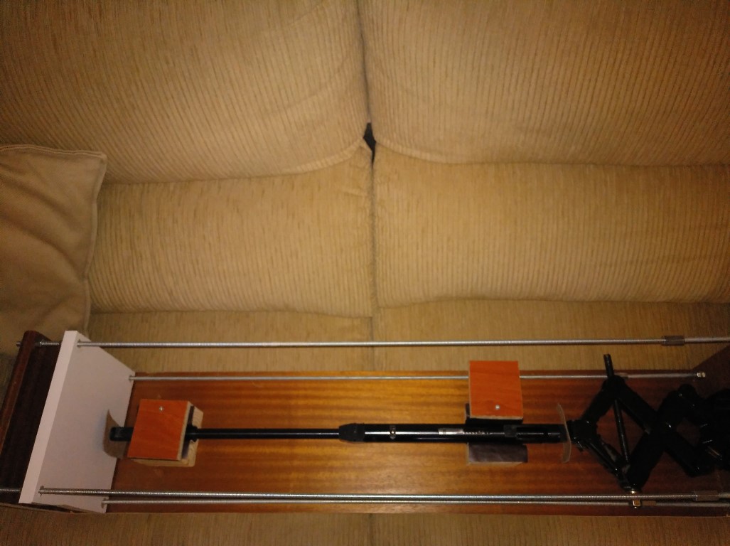

Gancha
Mensajes: 924
Registrado: 10 Jun 2019 00:08
Re: Diana 48 reparación, muchas dudas.
Mensajepor Gancha » 18 Oct 2021 17:07
Por ejemplo...............
Buenos días compañeros, tengo una diana 48 t06 desde hace unos 8 años. Lleva miles de tiros encima, por 100
Buenos días compañeros, tengo una diana 48 t06 desde hace unos 8 años. Lleva miles de tiros encima, por 101
Buenos días compañeros, tengo una diana 48 t06 desde hace unos 8 años. Lleva miles de tiros encima, por 102

Mensajepor manolosolo » 18 Oct 2021 19:51

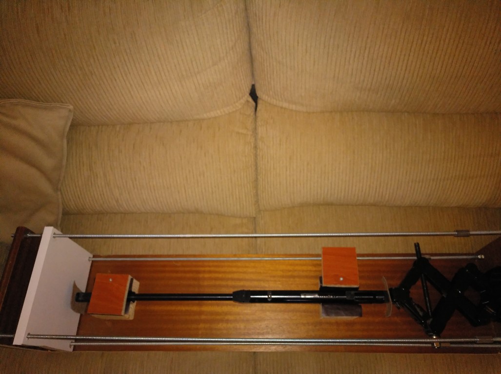

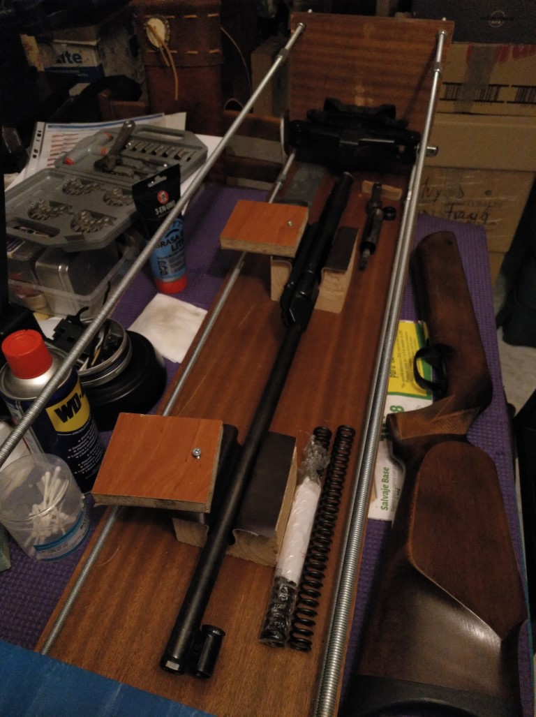

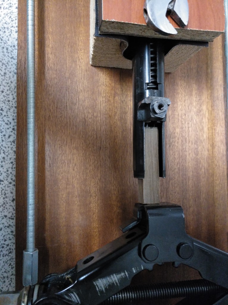

Y menos mal, que le has puesto fotos de compresores de muelles, de los mas "sencillos" del todo, sin complejidad alguna... :mrgreen:
El mío, dos trozos de tablón de pino de obra, dos varillas roscadas, una a cada lado del tablón, y un trozo de varilla de 12 mm, con una pletina y una tuerca soldada, en el medio, para empujar el muelle.....
Gancha
Mensajes: 924
Mensajepor Gancha » 18 Oct 2021 20:01
cuatro varillas roscadas, unas tuercas y arandelas, cuatro maderas de mueble viejo que te encuentras en la calle, y el gato del coche viejo, en su defecto 4 -5 euros en un desguace............ además de compresor puede servir de banco de trabajo, eso ya a gustos..........realmente complicado......... :mrgreen:
Si, habilidades se necesita para todo en la vida, (mejor no entrar en detalles..... :lol:) pero para esto que hablamos una persona "muy normalita" creo que puede sobradamente, si te da alergia un destornillador o similar entonces no claro.......... :D
:birra^:

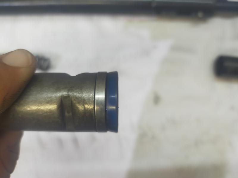

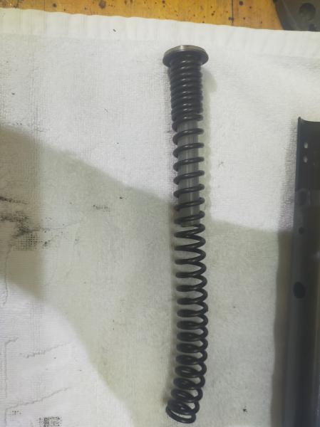

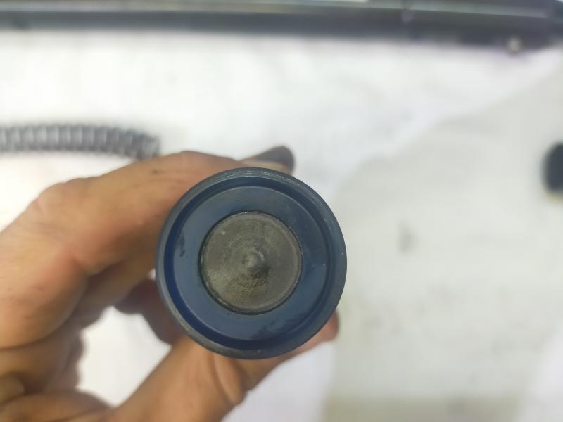

Compañeros he desarmado y el pistón y el sello parecen intactos, así como el muelle (pese a los miles de tiros dados), no sé si el cierre puede estar gastado y no funcionar correctamente al expulsar el aire, pero el hecho es que los balines no vuelan, se quedan en la recámara o a medio cañón, algo no va bien y no lo identifico.
Os cuelgo las fotos. Gracias otra vez.
