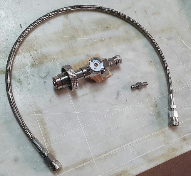

Ante la posibilidad de adquirir una botella para recargar PCP tengo duda de la valvula necesaria pues nunca he usado este material.
Tengo una estacion de recarga ya con su manómetro, salida con un foster hembra ya instalado para conectar manguito, purgador, etc.
¿que válvula necesito montada en la botella?
1º.- Una específica para PCP tipo esta:
Piden 52'25€ por ella
2º.- Una estandard como esta:
Piden 29'15€
La quiero montar en una scuba pequeña de unos 2 litros para llevar al campo cargada en casa con compresor.
¿He de comprar la primera o me basta con la segunda?

abranchadell escribió:Habría que ver cómo es la estación de recarga
Es esta:
Ante la posibilidad de adquirir una botella para recargar PCP tengo duda de la valvula necesaria pues 30

pabloy37 escribió:Si la estación de carga es din 300 es cónica y si la botella también admite 300 bar de presión ( debería poner 450 bar en ella) pues enrosca directamente en la botella y listo
Si la estación de carga es din 200 y la botella es de 300 bar necesitarías un asiento( tipo delrim o similar) para que la rosca selle al apretar, o un adaptador din 200 a din300 que también venden sin problemas y es lo más seguro y recomendable .
Por descontado si ambas son din 200 pues enroscas y a funcionar.
Gracias por contestar Pabloy37 :birra^:
Mi estación de carga la compré de 300 (o eso creo porque es mas china que Mao Tse Tung), la botella con su válvula aun no las he comprado, hay de 230 y de 300bar, yo me planteo las de 300bar. Queda entonces claro que con la válvula estandard puedo enchufar y usar la estación de carga directamente para cargar el depósito de la carabina.
Una última pregunta:
Para cargar la botella scuba desde el compresor ¿puedo usar la estación de carga en sentido inverso?, ¿o debo comprar algún otro tipo de conector para conectar (valga la rebuznancia) el compresor directamente a la botella de scuba?
