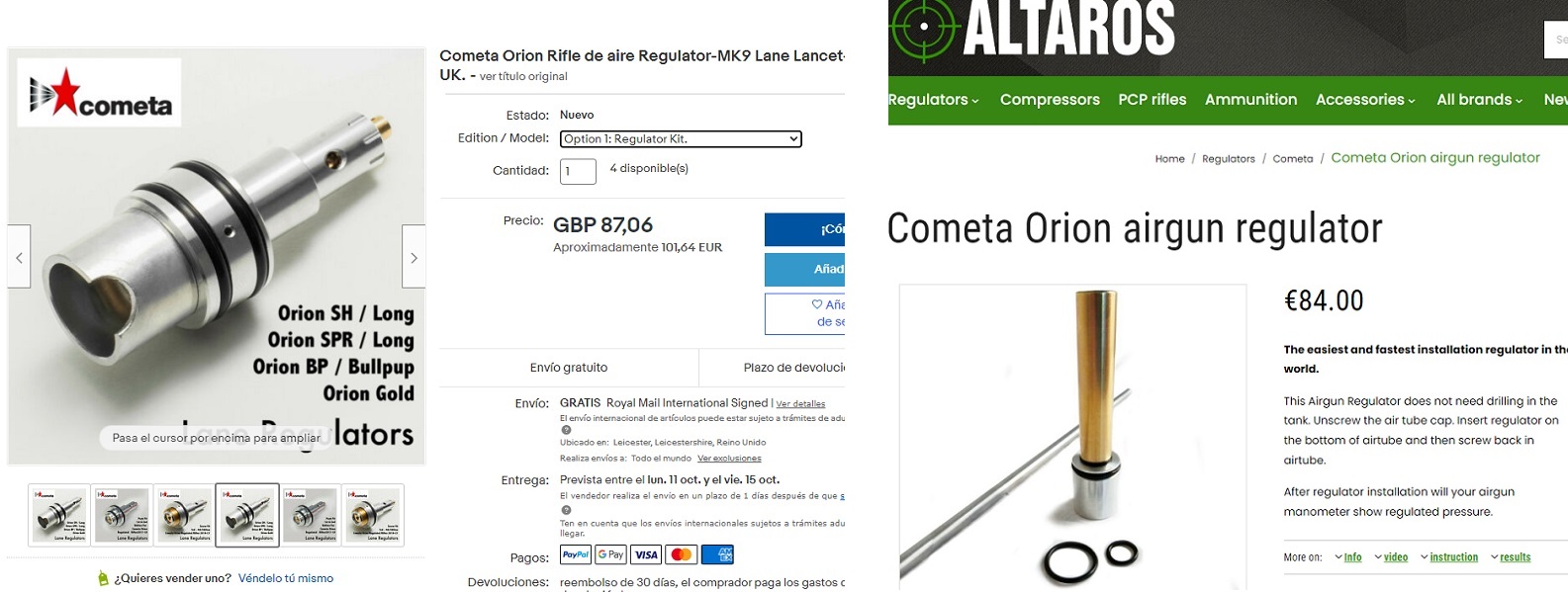

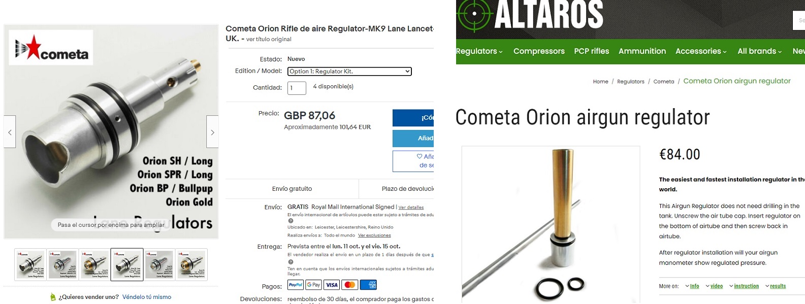

Solucionado ya el tema de la bomba manual, me he venido arriba con la Orion SH Long del 4'5 que me he agenciado y me estoy planteando regularla.
Me he ido documentando mal que bien y al final he visto dos opciones con algunas diferencias que me suscitan dudas que expongo a continuación. Para los que no me conozcan aclarar que el trabajo de instalación del regulador quiero hacerlo yo, los que ya me conocen no necesitan esta aclaración. Este brico nunca lo he hecho y antes de hacer pregunto a los que saben mas que yo para aprender.
Mis opciones son (en principio, si hay más opciones se aceptan alternativas):
1º.- Regulador Altaros
2º.- Regulador Robert Lane
El Altaros tiene la ventaja de la fácil instalación y del precio, además se instala y ya está, no hay que taladrar. Se queda con doble manómetro como las versión anterior de las reguladas de Cometa.(que sospecho que montaban el Altaros)
El Robert Lane parece fácil de instalar pero requiere taladrar el depósito y eso da algo de yuyu, pero es la opción que ha decidido adoptar Cometa en sus reguladas nuevas (sin doble manómetro)
El taladro del depósito no es un capricho, parece que obedece a la necesidad de despresurizar el cámara del muelle del regulador, que ,dicen y dicen por ahí, que acaba presurizandose a la presion del depósito y se pone a regular como el culo hasta que le quitas el aire de dentro, para eso el taladro que lo soluciona antes de que pase.
Viendo la foto: el Altaros es del tipo sin taladro y el Robert Lane con taladro, puede verse que el primero tiene una sola junta y el segundo tiene dos juntas con un agujerito entre ellas que, me imagino es donde habra que taladrar el depósito para que se alivie por ahí la presión. POR FAVOR CORREGIDME SI ME EQUIVOCO.
Me gustaría saber, los que tengan el Altaros si es tan frecuente el problema como para que sea un incordio real o es un problema anecdótico que le sucedió a alguien y eso ha desencadenado lo del taladro como una solución a un problema inexistente.
Tambien aceptaría consejos de gente que haya instalado reguladores para si mismo o para terceros para disminuir las posibilidades de hacer un estropicio y hacer un trabajo del que sentirse satisfecho y orgulloso.

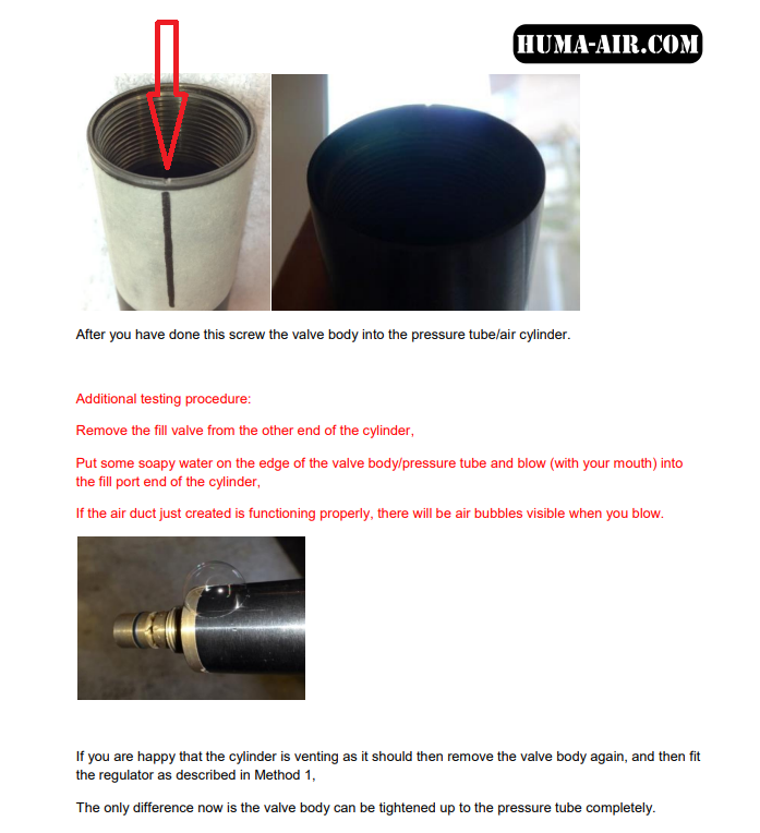

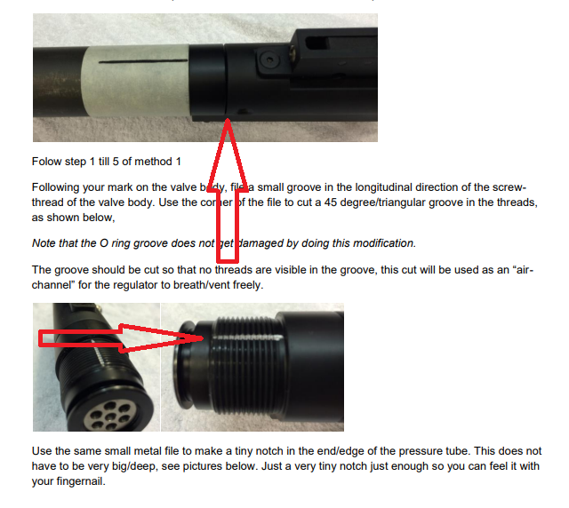

Las válvulas reguladoras de pcp que no llevan taladro, respiran por los hilos de rosca que amarran el deposito de aire a la acción de la carabina, y las propias instrucciones de instalación recomiendan dejar como 0,2 mm sin apretar el deposito contra la acción del arma, o en su caso, hacer un pequeña muesca a la rosca del cuerpo de la carabina, y un pequeño rebaje en el deposito.
Has visto si hay modelos de Huma para tu carabina???
Por cierto, tambien recomiendan encarecidamente, pulir lo mejor posible el interior del deposito donde apoya la junta torica del regulador, para garantizar la estanqueidad, y que no haya fugas de aire.

Lo bonito de las dos soluciones, Altaros y Lane, es que instalar el regulador no requiere sacar el depósito, ambos se introducen por el lado contrario donde está el cierre y el tetón de carga. Se introducen mediante una barilla roscada de longitud dada que va en el kit del regulador que da la longitud de introducción correcta, luego se saca la barilla y se guarda para sacar el regulador cuando se desee. Ambos recomiendan una limpieza interior del depósito previamente a su instalación (supongo que suponen que el acabado del depósito está lo sufiecientmente pulido ya).
En cuanto a la salida del aire de la cámara del muelle del regulador (hablando con propiedad) para que este trabaje sin ayuda de presiones extra alterando la regulación, los dos suministradores difieren en el enfoque:
Altaros: no lo contempla, o bien se confía en que a la cámara del muelle de su regulador no entra aire a la presión del depósito o bien considera que el fenómeno está controlado con la extracción periódica para cambiar sellos.
Robert Lane: Integra la solución en el regulador, dotándolo de dos sellos, creando con ello una cámara intermedia a la que comunica con un orificio la cámara del muelle y obliga a taladrar la pared del depósito entre los dos sellos para evacuar la presión parásita que pudiera entrar ahí. Esta solución me parede técnicamente muy elegante (aunque me chirríe taladrar el depósito) porque afronta el problema y lo resuelve drásticamente.
No tengo seguridad ni constancia de que en Cometa usaran primero el Altaros para sus reguladas y se cambiaran despues a Robert Lane pero tiene toda la pinta de haber sido así.
Actualmente en Cometa si les preguntas que debes hacer si quieres regularla, te dicen que acudas a tu armería que ellos se encargarán de tramitar el traslado de la carabina a fábrica donde te instalan el regulador. No te dan presupuesto, para eso te remiten a la armería. No remiten las piezas para que te hagas tu la instalación.

Bueno, eso del corte en la rosca, es en casos muy extremos, porque 200 bar de presión de aire (200 Kg/cm2), te garantizo que se fugan aunque tenga la rosca 20 metros de largo, imposible sellar esas presiones de aire con una simple rosca así por las buenas, si no, para nada harían falta lo que de verdad sella y evita fugas de aire, las juntas toricas....
PD: el regulador mayormente usado por distintos fabricantes, a día de hoy, es el HUMA, por algo será, porque por precio, por ahí andan todos.

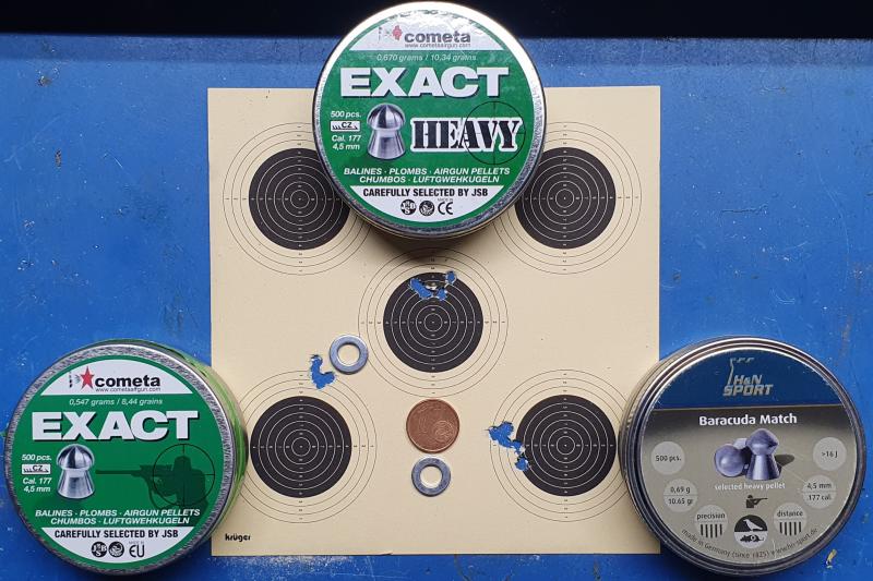

Mientras tanto me he entretenido viendo como tira la orión con diferentes balines, más o menos a la mitad de la parte util del depósito de aire que yo considero entre 200 y 100bar o sea a unos 150 bares. Me está dando unos 245m/s (20'1julios) con el Jsb Exact Heavy que es mi balín de referencia. La precisión es equivalente con los tres que he probado, de hecho los grupos no son identicos porque se me ha ido algún balin suelto por vaya a usted a saber por que, aunque el punto de impacto cambia. Creo que la carabina es monoagujero a estas distancias (22m, es lo que tengo sin salir de casa practicamente) con tiempo y una situacion personal menos comprometida lo probaré a 50m en Cullera. He puesto un centimo de euro y unas arandelas de referencia de tamaño. Los grupos son sin tocar visor al cambiar de balín. Una imagen = mil palabras. Hay cinco tiros en cada grupo.

Ya está instalado el regulador. La facilidad de instalación es extraordinaria, realmente está al alcance de cualquiera que sepa aflojar y apretar un tornillo.
El problema del alivio de la presion infiltrada al regulador no es tal. Con el uso de la carabina en tiro no hay novedad, regula y ya está, estando la carabina guardada varias horas, la presión puede llegar a pasar al regulador, pero la solución es mucho más sencilla de lo que se podría creer, un par de tiros en vacío (en esta carabina que está completamente muda no ocasiona mayor problema) y ya está el regulador en su punto otra vez, nada de taladrar ni marcar roscas ni nada.
Como tiene dos indicadores de presión (uno marca la del depósito y el otro la del regulador) siempre sabemos si el regulador está OK, si marca más presión de la regulada, dos tiros en seco y a jugar.
Antes de instalar el regulador, para ver la ganancia disparé un tanque completo anotando velocidades de todos los tiros para ver la evolución de velocidades en tres balines distintos. En cuanto tenga tiempo hare lo mismo con el regulador instalado. Por cierto sin el regulador el tanque da para 90 disparos aproximadamente entre desde 200bar hasta 100bar.
Con este estudio determiné que la presión adecuada para regular era 110 bar, pedí el regulador para eso (teóricamente daría unos 21julios) pero me llego tarado a 125 bar, lo cambié yo mismo (es fácil) y me ha quedado así:
JSB Exact Heavy: 248m/s = 20'6julios
JSB Exact: 262m/s = 19'5julios
H&N Barracuda Match: 246m/s = 20'6julios
Gamo Hunter (TS10 barato) = 269m/s = 17'7julios
Está claro que a esta presión el rendimiento es mejor con balines pesados, de hecho es identico en JSB Exact Heavy que en el Barracuda Match. Entre estos dos elegiré "mi" balín.
No voy a tocar el puerto de carga, pero si voy a toquetear en el regulador del muelle del martillo para lograr el punto óptimo de pegada.
Pasaré relación de los test en cuanto los tenga hechos (no ando sobrado de tiempo ni siquiera en fin de semana por temas familiares y el trabajo no afloja durante la semana)
