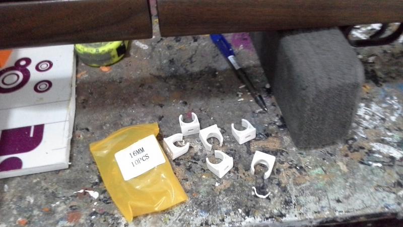

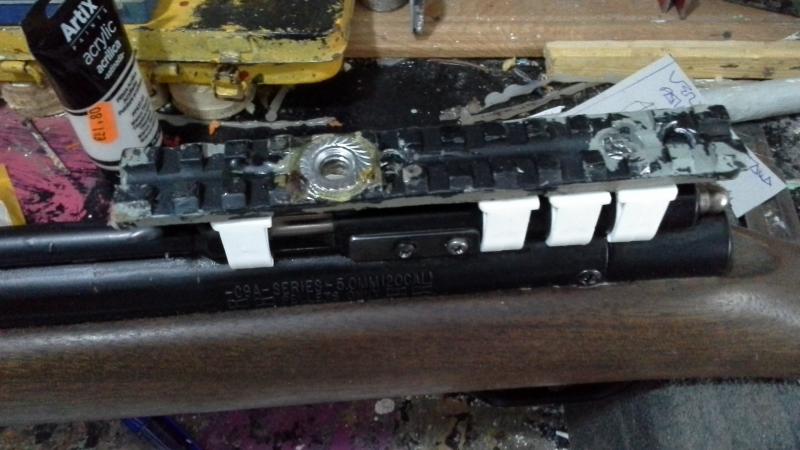

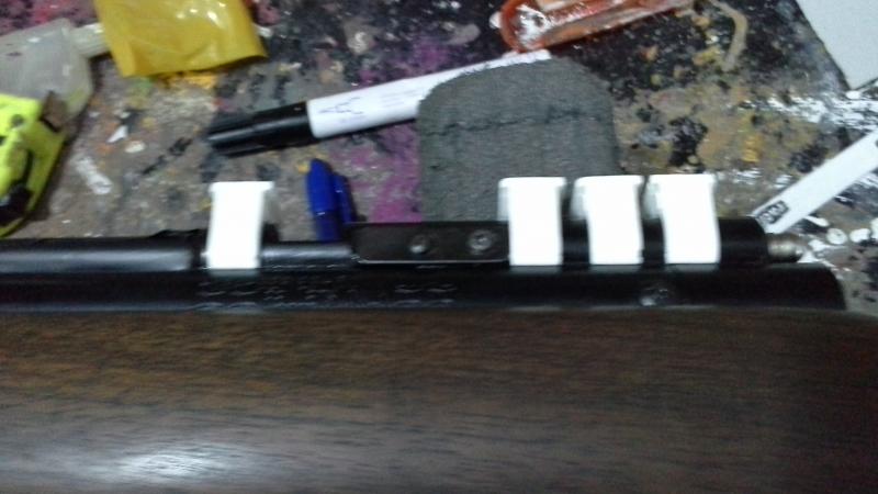

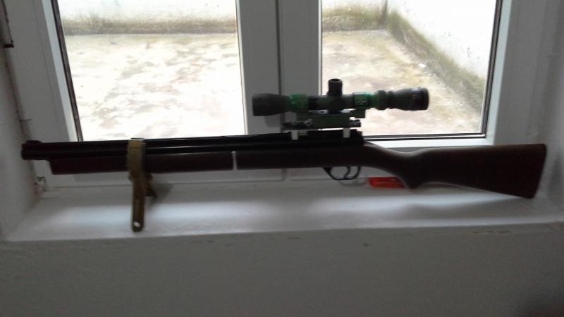

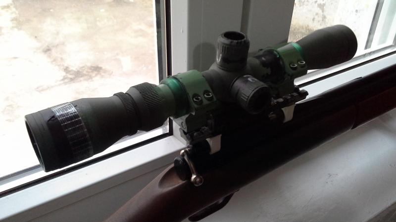

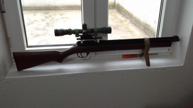

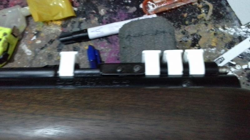

hola . cuando quieres montar un visor en una carabina , crosman , benjamin sheridan , 392 , 397 , otras como pistolas de ese tipo de cerrojo sin guias , antiguos , los modernos creo lo traen . pues o bien compras unas abrazaderas crosman caras y malas , o pides a usa , unas BAKER AIRGUNS , AIRVENTURI , pero so 60€ .... mas la DUA .... te salen la torta un pan ! , en alixpres , hay unas que abrazan el caño .... pero necesitas de un visor , scout , o larga distancia al ojo , L.E.R. , long eye relief ..... porque si no es asi queda muy lejos del encare y ojo , es impoble de ver . como siempre para que prevalezca la chapuza se me a ocurrido este crimen ...poner en el cerrojo unas bridas 16 mm. de aliexpres . sobre estas voy a poner un riel de 20mm. weaver atornillado y pegado con resina 2 componentes aliexpres y espero ... pueda tirar con visor por un precio economico . saludos

¿No se moverán?
¿Las has pegado?

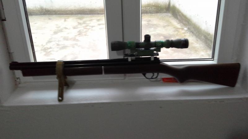

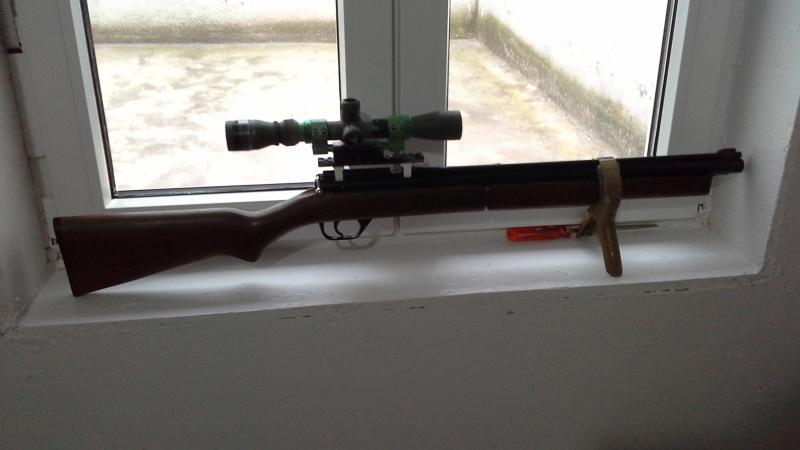

hola . van con un pequeño tornillo y tuerca o remachadas remache largo y cianocrilato para asegurarar , asi quedaria , a falta de pintarrajearlo un poco .las monturas serian bajas pues para mi , las medias o altas no permiten buen encare. saludos

Mate88 escribió:No acabo de entender el sistema, podrías detallar un poco más?
Son sujecciones/soportes para tubo.
Se colocan en el cilindro de la carabina y sobre su parte plana se atornilla un carril
El problema que les veo es que se muevan a lo largo de la carabina; por eso preguntaba si estaban pegados con adhesivo

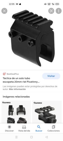

Yo usaría algo así:
Soporte Picatinny escopeta
