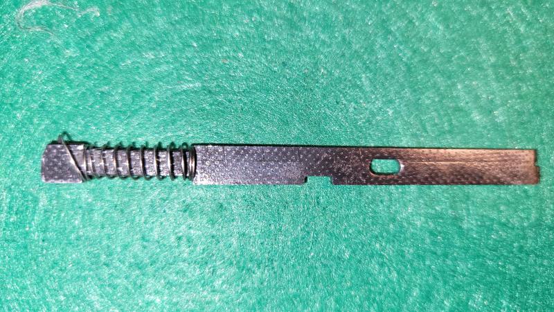

Buenas tardes, me permito reflotar el hilo en primer lugar para agradecer la explicación de como desmontar el percutor, en segundo lugar para insertar el motivo por el que necesitaba desmontarlo. Pues resulta que mi GSP (no Expert) fallaba al picar el casquillo de las del 22LR, no llegaba en numerosas ocasiones, quité el cerrojo y noté que el percutor no corría y se atascada, pensé que era por suciedad, y al desmontarlo observé que el muelle se había ensanchado en su extremo trasero y salido dos espiras de su alojamiento, estas dos espiras rozaban y no dejaban correr bien el percutor, solución, corté las dos espiras problemáticas y ya pica bien el casquillo, falta probarla mañana a ver si todo va bien, pues cuando ya estaba todo montado vi sobre la mesa un pequeño muelle, no el del percutor, de unos dos centímetros de largo por 2 mm de diámetro, estas dos medidas aproximadas, no me suena haber visto nunca el dichoso muelle y me extraña que se haya soltado de la pistola. Bueno, inserto a continuación el percutor para que veáis lo que le pasó.
