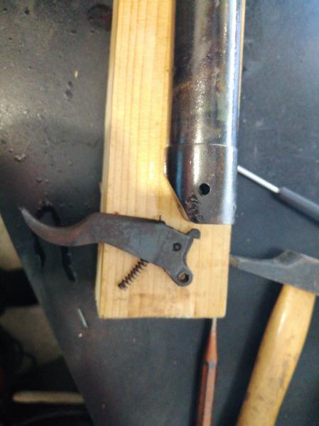

Buenos días,
Tengo una Norica modelo 60 muy deteriorada y me gustaría restaurarla. El problema es que no se como va sujeto el Tapón trasero. Solo trae un pasador que sujeta el disparador , una vez retirado el disparador y su pasador. ¿Como se puede sacar el Tapón? ¿Va roscado?

Hola compañero , ese modelo tiene el tapon a rosca ,. Muy parecido a la cometa v .

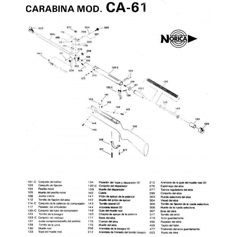

No se, pero viendo el despiece de la 61, que parece el mismo sistema, ese tapón no va roscado, va solo tapando los dos pasadores y la pieza que sujeta el muelle por detrás de la cámara...........
Déjala un día o dos boca arriba con un buen chorro de aceite en spray, que lo que parece que es que esta atorado el tapón por los años que lleva ahí puesto.....
