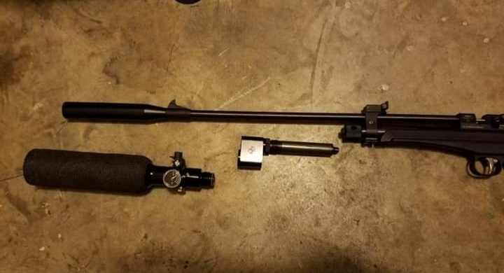

Hola compañeros, esto más que un brico es una consulta, ya que yo solamente tiro con muelle y soy totalmente novato en el mundo del PCP, pero me encanta cacharrear con las cosas, de ahí el motivo de este post.
Tengo encargada una Stinger Ares de Co2 (también conocida bajo mil marcas distintas y modelo CP2) en calibre 5,5 que si todo va bien en una semana me llegará a casa. En principio la he comprado para tirar sin complicaciones, tal como sale de la caja, utilizando las bombonas de Co2 de 12g de toda la vida, pero no descarto en un futuro meterle mano y hacerle algunas cosillas, como subirle potencia o pasarla a PCP.
He estado indagando en la red y veo que estas carabinas, al igual que la tan conocida qb78/79 son muy pcpeables y mucha gente las modifica para este fin. Ya sé que quizá lo mejor para empezar en el mundo del PCP sea comprar directamente una carabina de este tipo, que las hay buenas, bonitas y baratas, pero me da mucha más satisfacción cacharrear y trastear las cosas.

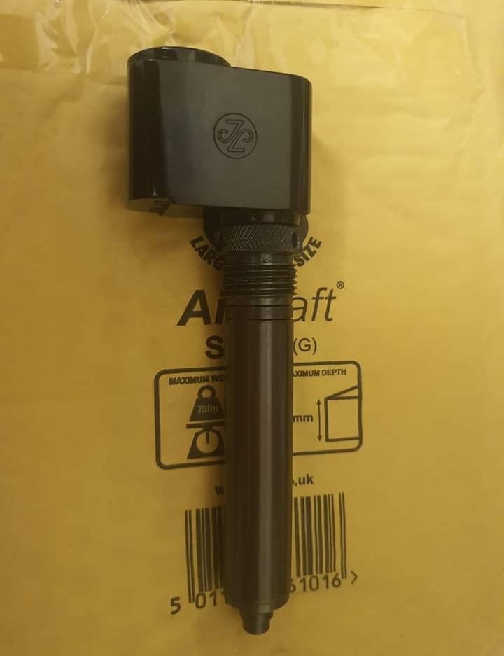

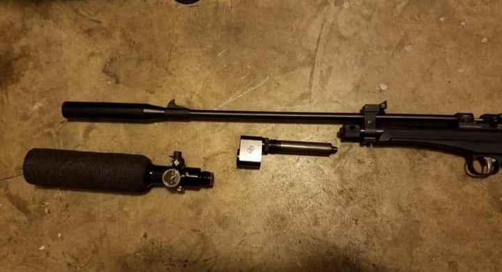

Y ahora concretando: he visto que venden unos kits para la CP2 para pasarlas a PCP con gran facilidad, casi sin modificar nada (pongo las fotos al final del post). Se trata de un adaptador para conectar la carabina a una botella con manómetro de PCP de toda la vida. Mi pregunta es si solamente se necesita este kit y ya estaría pcpeada, o conlleva alguna otra modificación más, porque la verdad que si solamente es instalar ese kit lo veo casi como un juego de niños pasarla a PCP. Seguro que alguna historia más lleva...
Luego otra cosa que también me preocupa es la seguridad, son muchísimos bares de presión los que lleva una botella de PCP, y no sé hasta qué punto es seguro hacer esto a una carabina diseñada en principio para tirar con cápsulas de Co2.
Como veis soy completamente novato en este tipo de armas, pero me gustaría empezar a familiarizarme con sus mecanismos y sistemas de carga, y qué mejor manera que cacharreando las cosas.
Y ya para acabar el ladrillo, simplemente si alguien con experiencia en este tipo de bricos puede aportarme algún conocimiento le estaré tremendamente agradecido. Un saludo. :birra^:

Hola, tal y como es ese kit, no necesitas nada más, sivte fijas lleva una parte que ocupa el lugar del botellín de co2 de 12 grm. Te recomiendo una botella de paintball de calidad que ya te traerá su regulador imagino que a 60-70 bares+- y luego si quieres puedes hacerte con un regulador ya tarado , para mi gusto como máximo 80-90 bares , así no tendrás problema alguno con la configuración de la carabina porque no superas la presión máxima que puede alcanzar el co2 . A mas presión lo único que harás es desperdiciar aire y presión probablemente necesitarías cambiar peso de martillo, muelle, igual tocar válvula, etc. Un saludo

Gracias por tu respuesta compañero. Pues entonces sí que está a huevo pecepearla si sólamente es instalar el kit de las fotos. Además sería totalmente reversible.
Lo que no me queda tan claro es el tema de los bares de presión que me comentas. Normalmente las carabinas de pcp (dependiendo del modelo) suelen ir a unos 250 bar no?? Y acabo de mirar que su hermana de pcp, la pr900 (mismos mecanismos que la cr600 y la cp1 y cp2) se anuncia que trabaja a 200 bar máximo. Suponiendo que sus mecanismos y válvula son iguales, debería de admitir más presión... Seria cierto?? También te digo que no sé de seguro que lleven el mismo martillo, mismo muelle y misma válvula, pero por lo que he visto en YouTube parece ser que sí son iguales.
Luego el tema del regulador, las botellas con manómetro externo ya lo llevan incorporado?? Realmente no sé donde va exactamente el regulador, lo único que sé es que pueden ir reguladas o no, lo que hace que sean más constantes con las velocidades.
Ya siento mi ignorancia jejejeje estoy muy verde con el tema pcp. Saludos y gracias de nuevo. :birra^:

Cierto, las botellas se cargan a 200 o 250bares... Pero si llevan regulador, su salida puede estar a 60, 80, 90, etc, bares y esta es la presión que tendrás en el adaptador.
Por cierto, ¿Dónde has encontrado ese adaptador?

Gracias por la aclaración compañero, ahora me queda más claro. Entonces, si no llevase regulador, qué presión llegaría a la salida??
El adaptador lo he encontrado en un grupo de Facebook dedicado a este modelo de carabina, hay muchos, son como pequeños foros dedicados en los que mucha gente comparte sus modificaciones, tuneos, fotos etc. Imagino que serán de fabricación artesanal y algún compañero (creo que de Reino Unido si mal no recuerdo) los hace y vende a particulares, previo contacto con él. No es un kit que se venda en tiendas. Saludos. :birra^:

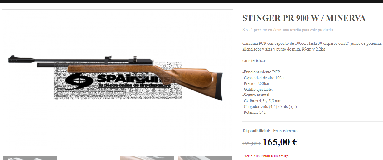

La verdad, habiendo ya carabinas pcp básicas tiradas de precio, no le veo fundamento a comprar un arma de CO2, y después gastarse los cuartos en modificarla a pcp......

Pues la verdad que sí Manolo, no te quito razón, esa pr 900 es un auténtico chollo para iniciarse en el mundo del PCP sin comerse la cabeza demasiado, de hecho es lo que yo comentaba más arriba en el post. Pero ya sabes... hay mucha gente que nos gusta "complicarnos la vida" y trastear con los cacharros. Y eso que yo de PCP se lo justo, pero encuentro muy seductor el hecho de tener ya una carabina de co2 y con tiempo, paciencia y sin prisa ir mejorándola.
Siéndote sincero, casi que me llama más el pecepear una qb78/79, pues uno de los encantos que tiene la portátil CP2 es eso, que tal como sale de la caja es una pistola convertible a carabina en dos minutos, super transportable, y que no necesita parafernalia alguna de scubas, bombonas, compresores, etc. Tan solo media docena de cápsulas de co2 de 12g y tienes para aburrirte una tarde entera.
La qb78/79 me encanta por su estética y por su magnífico cerrojo, es una carabina que algún día tendré, y creo que esa tiene muchas más papeletas de que la convierta a PCP que la CP2. Imagino que el proceso de tuneo será muy similar en ambas: adaptador de botella al canto con regulador y poco más.

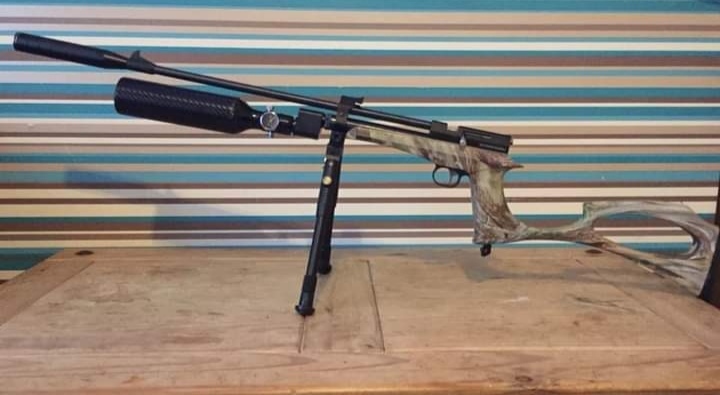

Pero es que hay a veces que somo muy pijoteros....y buscamos algo que no existe, y nos gusta mas.....y el tocar las cacharras cuando no se puede salir...es una ayuda....
Que conse que no es mia...
Esta es la mia pro el momento......
Lo siguiente ..... botellón...hacele una culñata ede manera en plan casero.....jugar con los cañones mas o menos largos.....
SDi es por pasta....no hacemos nada, pero el jugar y aprender con las cacharrillas baratas aparte de aprender mucho.....se disfuta.....aparte de tirar....

Hola, alguien sabe como encontrar ese adaptador tal y como sale en la foto?? Estoy arto de buscar por todos lados y no hay manera de encontrarlo. Me gustaria pecepear la artemis cp2 pero no encuentro ningun kit para hacerlo.
Agradeceria mucho si alguien me aportara algun enlace de un kit para pecepearla, gracias.
Tambien me gustaria saber que rosca lleva el tapon del deposito donde va la bombona alojada, por si alguien lo sabe.

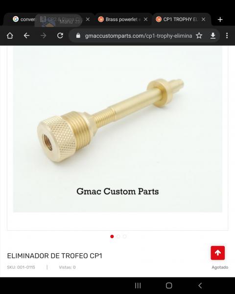

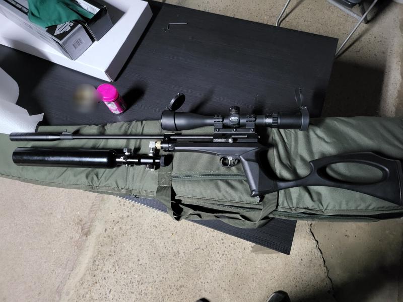

Me a costado pero buscando mucho por internet y youtube he podido pecepearla por fin. En la pagina inglesa de gmac compre un adaptador que sustituye la bombona de co2, y con algunas piezas de aliexpress adaptas una botella de paintball con regulador. Por unos 80€ sale todo lo que hace falta.
Este es el video donde sale ya montado en una 2240 pero es lo mismo.
https://youtu.be/os9DITHBe9s

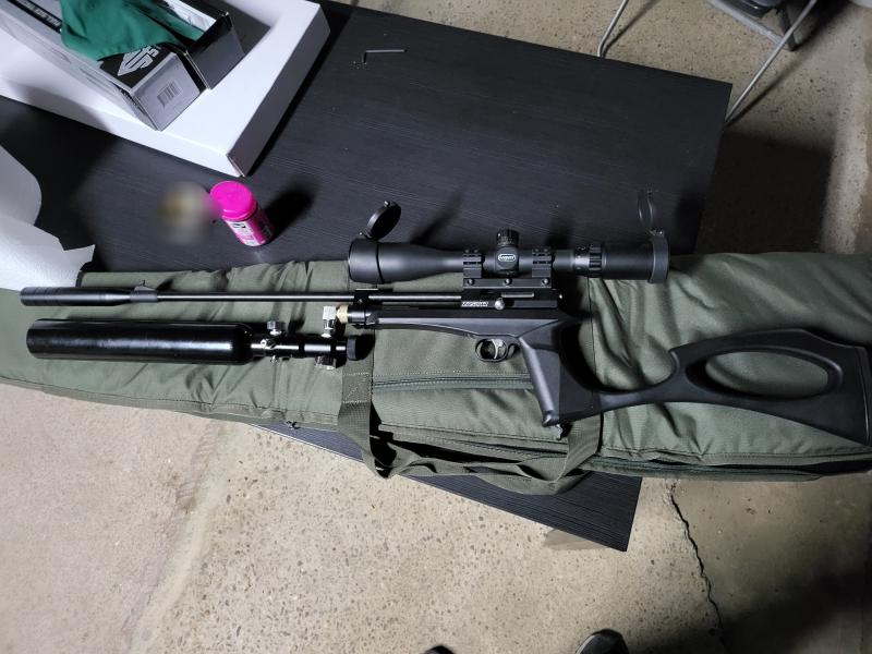

Esta es la mia terminada y el adaptador.
