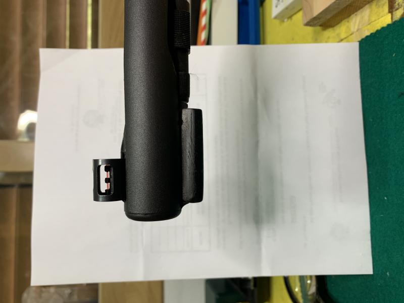

corcmari
Mensajes: 983
Registrado: 17 Dic 2008 12:01
Re: Afinado y tuneo máximo gamo cfx Royal
Mensajepor corcmari » 08 Mar 2021 19:36
Hola, después de probar con varios pesos (eran trozos de bases compactas que se puede
colocar con sus uñas)
Al final le he puesto un pequeño lingote de plomo con una acanaladura que encaja perfectamente en la parte de abajo de la bocacha, con un peso de 85 gramos, pegado con “no más clavos” y pintado, al menos queda más discreto.
El disparador de fábrica a 1,700 gramos.

Andreew
Mensajes: 164
Registrado: 02 Feb 2021 23:04
Mensajepor Andreew » 09 Mar 2021 10:49
corcmari escribió:Hola, después de probar con varios pesos (eran trozos de bases compactas que se puede
Perfecto,así pruebo con 85g directamente.
