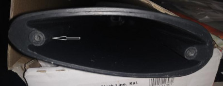

Tienes que taladrar a la fuerza, e igual cortar el tornillo, para que no sobresalga por dentro de la culata en el guardamanos, que es donde hay menos espesor, y si cuando atornilles le pones un poco de resina epoxi, y dejas secar 24 horas, te queda eso niquelado, eso si, hay que taladrar bien centrado, para no hacer una chapuza...... :D

Yo lo iba a hacer en mi CFX, pero al final no lo hice, el plástico de Gamo es de una calidad más bien modesta y no se presta a trabajarlo mucho.Además, en la CFR se puede enganchar la correa directamente en el thumbhole de la culata y en el canón se puede poner una anilla portafusil del diámetro apropiado.

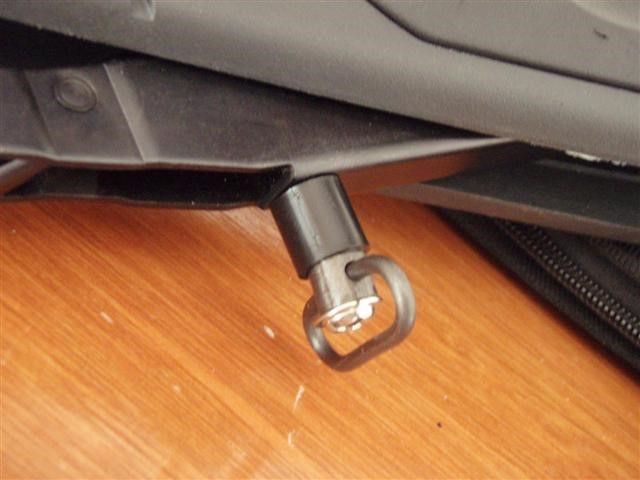

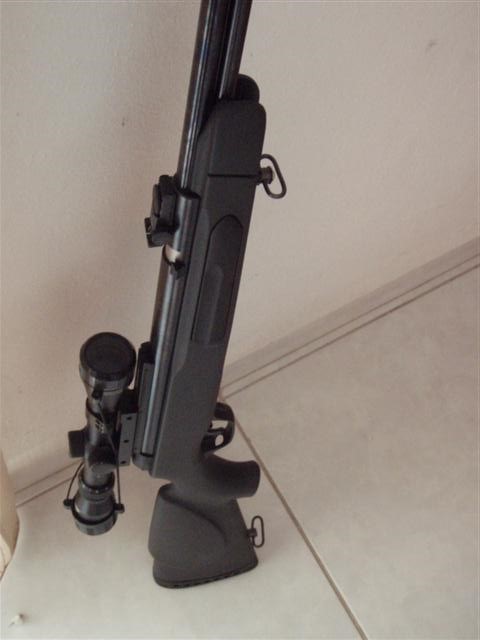

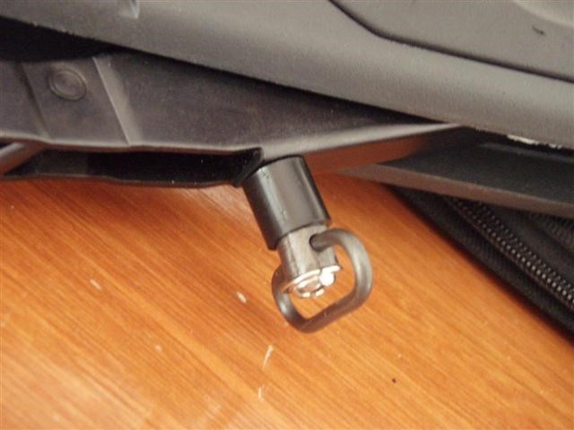

Acabo de ver una idea que me ha gustado. os dejo fotos. La anilla delantera va atornillada en la base de la palanca y la trasera atornillada a la culata. que opinais??

Es lo que respecta a las fotos, en el caso de la palanca es un trabajo de perforado simple, siempre y cuando sepamos lo que hacemos y tengamos lo que necesitamos.En el de la culata, estará bien siempre que el plástico no coja holguras, ya que aún utilizando epóxico, las paredes de la culata de la CFX no son muy gruesas, aunque no he visto las de la culata de la CFR; además, hay que ser algo certero a la hora de perforar, porque hay que atravesar la cavidad destinada al tornillo, por lo que tendremos que poner buen pulso o usar un banco de trabajo.

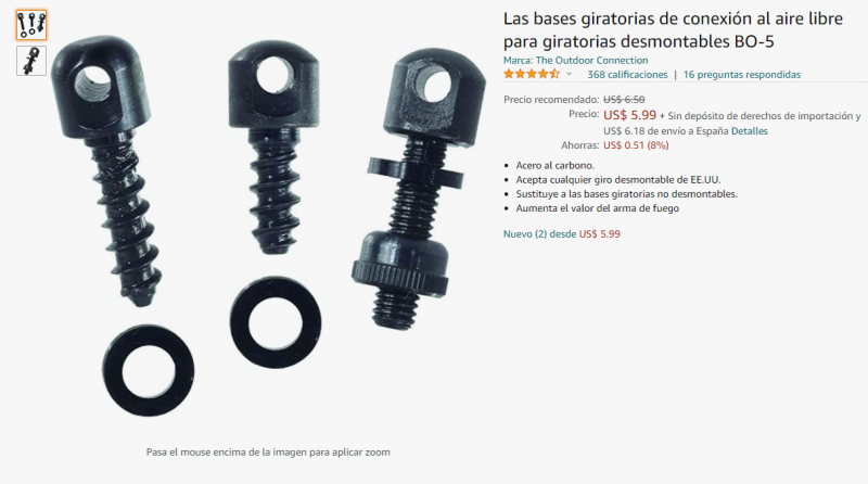

No tropezará si tiene el grosor apropiado y si le damos orientación lateral, además, alternativamente, podemos colocar la anilla en la palanca de carga.
Existen anillas portafusil apropiadas y con diferentes diámetros: https://www.ant-supplies.uk/gun-sling-f ... ivels.html
Yo le pondría una anilla de esas para uno de los extremos de la correa y el otro extremo lo engancharía en el thumbhole, no me complicaría tanto para algo de un uso tan puntual.

Mensajepor klifter73 » 01 Mar 2021 08:08
Hola, Gracias a todos por los consejos.
Esta claro que no tiene una utilidad enorme, pero creo que a la hora de cogerla es mas cómodo. Creo que voy a optar por la idea de poner una anilla en la palanca de carga y la otra en el thumbhole; Así si me canso puedo quitarlo todo sin haber agujereado la carabina.
