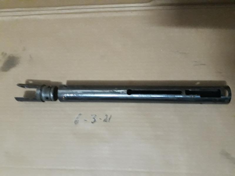

Buenas tardes compañeros . Agradecería mucho si alguien puede informarme de cómo está montada la horquilla de la cámara de la gamo 68 . Tengo una que la tiene destrozada y le falta el cañón , mi intención si es posible es reemplazar por una con su cañón de la gamo cadet o similar . Gracias de antemano . E buscado por internet y no encuentro nada , la verdad es que no soy muy ducho en las búsquedas.

Gracias Quarter , estos despieces ya los tenía vistos pero no sé aprecia la horquilla desarmada . O bien no sé puede o no viene por ser complicado . Detrás de la horquilla hacia la cámara se intuye una línea de separación como si fuesen piezas diferentes que van roscadas o embutidas . Eso es lo que quisiera saber para intentar soltarla . Gracias por contestar .

No se si se llama así , es en la parte que va atornillada la báscula del cañón . No se si me explico bien , el final de la cámara donde va el puerto de trasferencia y la cuña de cierre .

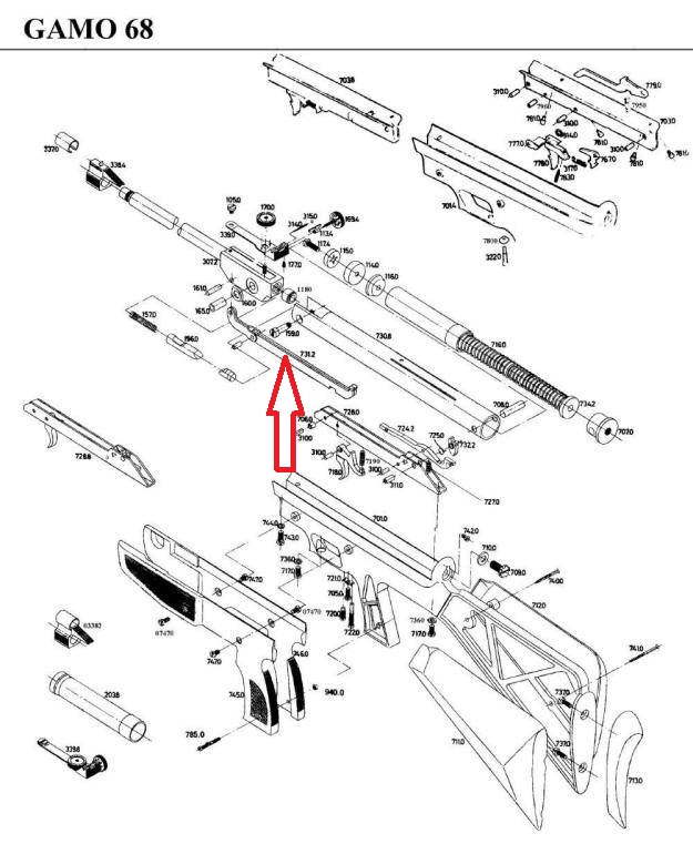

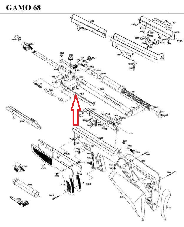

Re: Desmontar horquilla de cámara de compresión de gamo 68 ?
No, no te explicas nada bien.........
Es la pieza indicada en la foto???

No es esa , en realidad es la parte delantera de la cámara de potencia donde se atornilla el cañón . Si puedo pongo una foto más tarde .

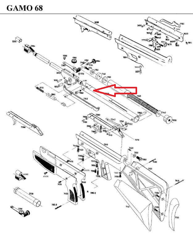

Entonces, será esta, no??? Pues si es esa, es la cámara completa..........

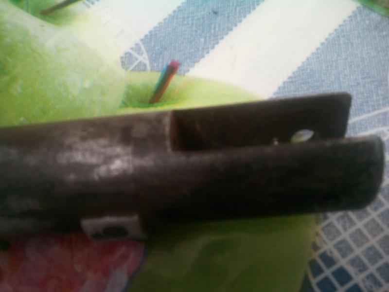

JoseHilario
- .44 Magnum
- Mensajes: 282
- Registrado: 27 Mar 2020 00:17
JoseHilario
- .44 Magnum
- Mensajes: 282
En la 68 se aprecia la línea pero más fina , cuesta verla . Yo pensaba que la cámara eran dos piezas , la horquilla o como se llame y el tubo restante . Gracias Manolo por las molestias que te estás tomando y por tratar de entender mis explicaciones .
Eso es una pieza completa que no tiene desarme, es la cámara de la carabina.
En carabinas de calidad, suele ser una pieza completamente mecanizada a partir de un macizo de acero, en otras, es una pieza que han soldado y repasado, pero en ninguna carabina que conozca, eso se desmonta, es tal cual, una sola pieza, como el indica el plano de despiece.....

Eso es lo que quería saber . Por lo que se ve estoy equivocado . Gracias.

Muchas gracias compañero . Tengo el problema de que las orejas , horquilla o como se llame donde se atornilla el cañón están destrozadas , y a parte me falta el cañón . Había pensado en desmontar la parte de la horquilla y sustituirla por el de otra carabina gamo , pero según me dice el compañero Manolo esa pieza no se puede desmontar ya que va soldada . Es una pena ya que me gusta mucho el disparador de esa carabina y me gustaría ponerla en funcionamiento . Con el tiempo ya veremos ...

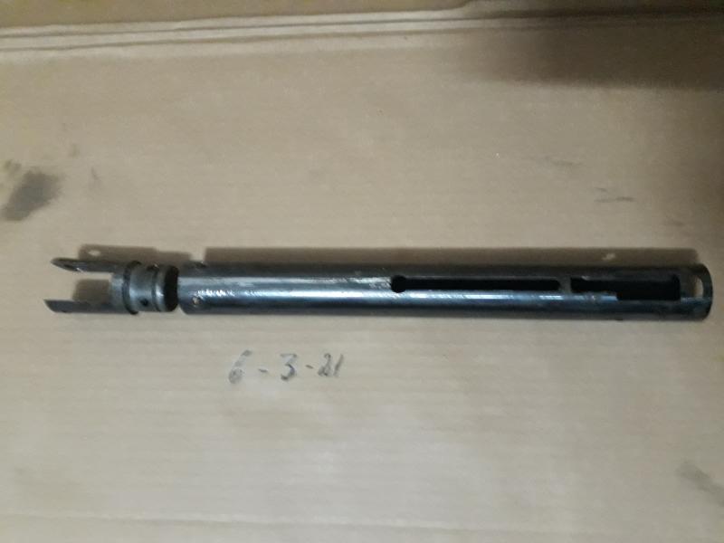

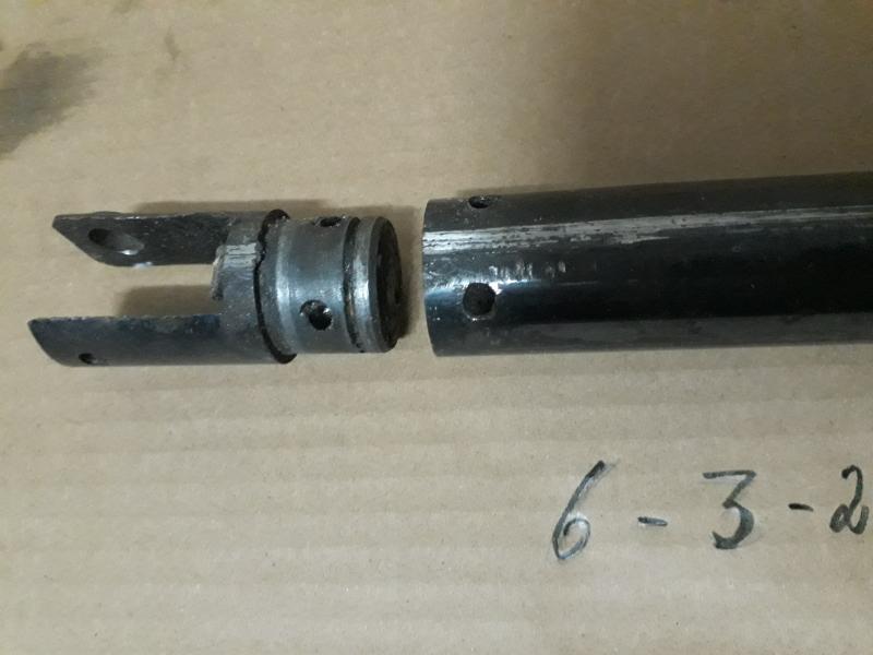

No van soldadas,NO....una vez más el bla bla bla sin argumentos,ni experiencia,sólo por mera creencia.Lo que pasa que es mejor soltarla y quedar como el "más mejor" pongo la fecha, no sea que haya dudas
Muchas gracias Josegun , me podrías decir si para soltarla hay que calentar o hacerla girar , como lo conseguiste , gracias de nuevo .
