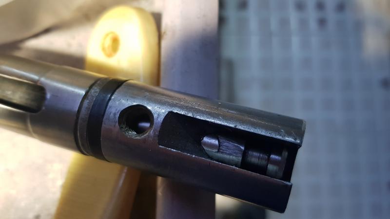

Hola, Como se suele decir, mi gozo en un pozo; Me he dado cuenta que no es culpa (creo) del gatillo; La pieza de ref 1468 tiene un desgaste acusado que pienso que es el culpable de que la carabina no se sujete cargada. No veo solución a este problema y tengo la carabina desmontada.
Se os ocurre alguna idea??? o desisto en la restauración??
He intentado subir un par de fotos pero no se si se ven. si se ven, veréis que junto al desgaste hay como metal incrustado o algo asi...

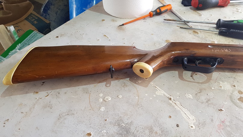

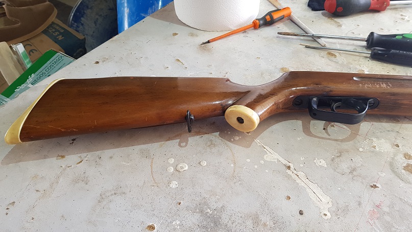

Re: Restauracion carabina gamo 45-S-61

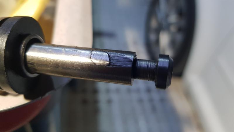

Perdón, que no sabia subir las fotos; Ahí van, a ver si me puede alguien decir algo porque estoy bloqueado por esto en la restauración y me gustaría terminarla porque la carabina le tengo cariño porque fue de mi padre. Gracias

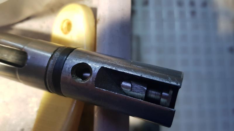

la pieza que engancha en el gatillo esta muy desgastada
Y junto al desgaste hay como material incrustado que no se de donde ha salido...
Lo ideal serìa poder girar la pieza para ofrecerle al gatillo una zona buena. Pero sin ver el pistón completo, imagino que tiene una ranura para wl apoyo de la palanca y poder amartillar.
Creo que lo mejor es que te acerques a un taller de soldadura y que con TIG te vuelvan a poner material.
Luego con lima y dremel le das la forma original.
Y quitale el sello antes de soldar!!!!
Soldar con TIG, y templar, si no se desgastara muy rápido....
Hola, gracias por los consejos; Deciros que este fin de semana le he cambiado muelle, sello etc y con el muelle nuevo se sujeta bien; creo que pese al desgaste que tiene regulando el gatillo podría ser operativa. antes saltaba porque el gatillo estaba demasiado ajustado y apenas mordía el eje; lo he aflojado al mínimo y si que funciona. De todos modos voy a ver si me puedo hacer con una pieza de repuesto porque ahora se sujeta pero hay que almorzar primero antes de disparar (el gatillo va duro de cojones...)
Lo de la tig no es mala idea, justo al lado de mi casa tiene un taller un amiguete que me lo podría hacer.

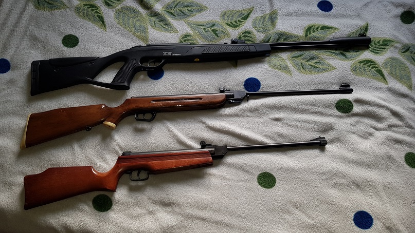

Hola!!

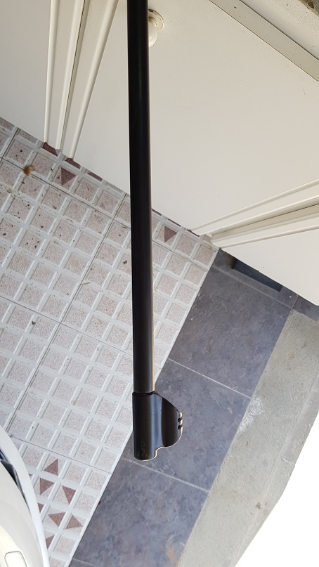

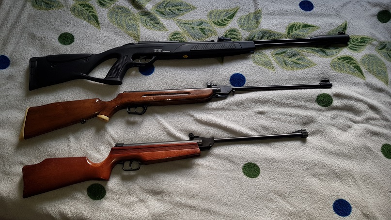

Ya he terminado la restauración de la 45-s-61; Me faltaban algunas piezas que, gracias a un compañero del foro he conseguido en muy buen estado; Agradecido infinitamente a todos.
De paso, ya que había comprado sellos de mas y algún que otro muelle; restaure también una gamo cadet para mi hija; Que dicho sea de paso ha resultado una tiradora de fabula con sus 11 añitos, jeje
Aquí una foto de mis tres joyitas:
Hola!
Pues esa gamo la tienes como nueva, felicidades.

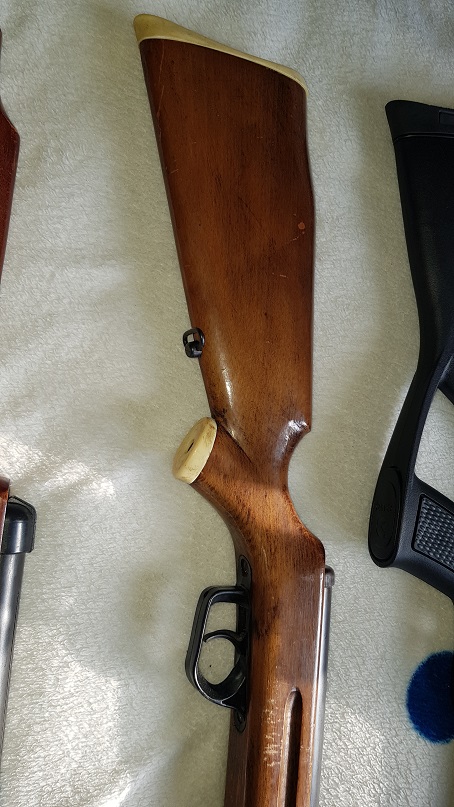

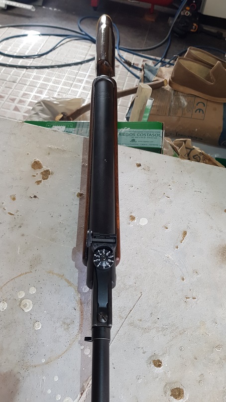

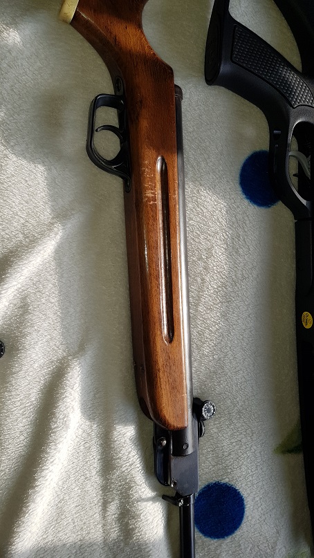

Estoy muy contento con ella, la verdad. ha sido un curro pero creo que vale la pena. Ahí van unas fotitos. La culata decidí no pintarla porque quiero preservar la originalidad al máximo y creo que no esta tan mal. Quizás en un futuro la lije y la pinte bien pero por ahora estoy satisfecho.
