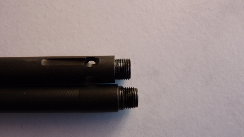

La Zoraki no es carabina, es una pistola multibombeo, que dará unos 3 o 4 julios con 1 bombazo y unos 7 con los tres bombazos máximos que recomiendan para la HP1.
En la salida del cañón tiene taladros y mecanizados fresados para la salida del aire, supongo que para minimizar la desestabilización del balín a la salida. Por ahí también hace ruido.
No se si todas traerán así el cañón. Creo que se puede ver el ranurado por abajo.
Me ha llegado una Zorraki hp-1 nuevecita, y al primer tiro que pego me doy cuenta que ''ladra'' muy fuerte, 60
