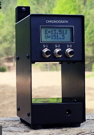

socavon
Mensajes: 884
Registrado: 02 Feb 2020 23:35
Re: HDR.50 como subirle potencia + tuning
Mensajepor socavon » 11 Oct 2024 14:18
Jonathan1 escribió:Buenas como se sabe si es de 7 julios de 11 o de 21 .Un saludo
Con esto :birra^:
Hace tiempo que quiero llevar ese truñaco de revolver al máximo.
 https://fotos.subefotos.com/421d4f31dca3ac47e59ca33899b28be1o.jpg 120
