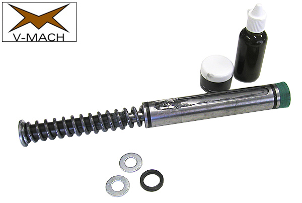

Toda la razón tiene pcpfori, no se puede decir el espesor de la camisa depende del muelle, y si quieres hacer algo que merezca la pena, tienes que partir de las medidas del muelle y hacer guia, top, y camisa, y cuando cambies el muelle con poca suerte comenzar todo de nuevo, ya que es difficile que compres otro con las mismas dimensiones, por algo los V-Macht son caros, si tienes los medios y el saber hacer puedes hacer como este https://www.versandhaus-schneider.de/pr ... s_id/23824 es constante y silencioso, y en 16j casi sin precompressions.

Un muelle 97/77 HW da estas medidas id 14.3/od 20.5 + las tolerancias de fabricación, ojo que también venden los de la 95/98 para 97/77 y estos tienen id 13.6/ od 19.8, algunas armerías no miran el detalle.
Así que el espesor de la camisa en 0.2 mm te sirve sin problemas, guiara poco, pero va impedir el paso de la grasa a la cámara.
