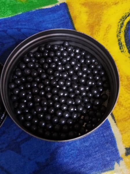

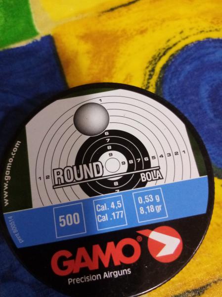

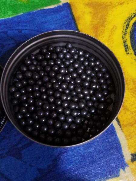

4444 escribió:No usea bbs, hay munición específica, bolas de plomo de 4,5, algunos de copa también funcionan en el cargador, aunque alguna vez la tajadera deforma la falda.
Si, tengo de las negras y también cobreadas, las niqueladas de acero muy bonitas, pero aparte de que creo que al final acaban desgastando estrías y los rebotes son peligrosos, como tengas algo de plomera en el cañón y se te atasque una de esas te va a dar risa.
Los de copa que uso yo creo que no son tan cortos como la tajadera y no me termina de convencer.
Un saludo y gracias por el consejo.
Marksman Repeater 4.5 / Norica Titán 4.5 / Gamo C-15 4.5 / Onix Initzia 5.5 / Crosman AK47 4.5 / Onix Sport 5.5 / Stinger Ares 5.5 / Lobo Hound 5.5 / Snowpeak T-Rex BP / BSA Spitfire 4.5 / Anschütz Superair 2002 / FBW0300S / FWB600 Izd
4444
Mensajes: 1977
Registrado: 16 Dic 2019 20:21
Re: Ayuda con Expomatic
Mensajepor 4444 » 18 Nov 2020 21:40
Con esos no vas a tener ningún problema en el cargador
Y no se salen por el cañon, las cobreadas y las niqueladas, ademas de rebotes y joder las estrias son un pelin mas pequeñas, 4,4 y se saldrían rondando si apuntas hacia abajo.
Pd: son la única munición gamo que uso y específicamente para la expomatic.

4444 escribió:16057317693382852242507631575138.jpg16057318171525004013177275530654.jpg
Si, esas exactamente. Me encanta que se queden chafadas y reboten poco, pero son un poco sucias.
Curiosamente en mi pistola Gamo C-15 para perdigones y BB´s estos últimos se sujetan porque llevan un imán en el centro que las mantiene y me decían que estas no servían, pero si, porque al ser 4.5 se quedaban sujetas.
