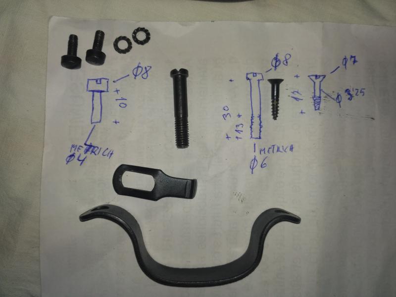

Tengo la foto de los tornillos y las medidas pero no sé ponerla , si me enseñais la pongo .

no se si lo he hecho bien

Si necesitas algo más me dices

Muchísimas gracias

Yo no he tenido tiempo de mirar los tornillos de la mía, pero desde luego el compañero te ha enviado una foto y un croquis excelentes, con lo que no hay nada que añadir.

Me alegro de que te sirva , ten cuidado con los tornillos laterales ya que si sobresalen mucho hacia la palanca de carga te pueden rozar en ella y no dejarte cargar bien . Un saludo
