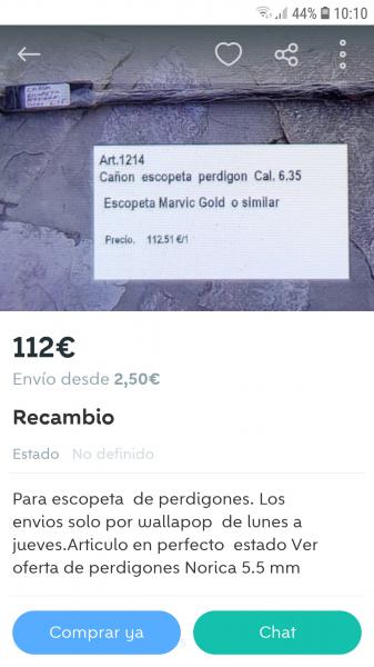

- makeynai
- .30-06
- Mensajes: 548
- Registrado: 01 Dic 2012 20:14
- Ubicación: MADRID
Re: Piezas para una Gamo 68
Hola compi. Te recomiendo que pongas un hilo en el foro de segunda mano:
viewforum.php?f=78
Estoy seguro que algún compañero tiene alguna pieza.
La gamo 68 lleva el mismo cañón que otras gamo. Puedes salir de dudas descargándote los planos de las carabinas gamo en Sermasport y comprobar por los números de referencia si es el mismo. Una vez que veas que modelos llevan el mismo cañón, pones el hilo con el título "Busco cañón Gamo 68".
Antes de echarle horas para restaurar el cañón, intenta buscar el repuesto en éste foro. Puedes solicitarlo también también en éste mismo hilo.
También busca la carabina completa. Yo hace tiempo me hice con una gamatic 68 oxidada, pero funcional por 50 pollos (los pavos son yankis), después la restauré. Así siempre tendrás piezas de repuesto y quien sabe si la que adquiras está mejor que la que tienes, en cuyo caso la tuya la utilizas para piezas.
PD: Hace unos años hicimos un trueque entre tres compañeros. Yo necesitaba los pistoletes de plástico (empuñaduras) de la gamatic 68, otro un cañón y otro, ya no me acuerdo que. El caso es que yo envié el cañón a quien lo necesitaba, éste envió su pieza al otro y éste último me envió a mí los pistoletes. Saludos a estos compañeros, que seguro que al menos uno anda por aquí.
viewforum.php?f=78
