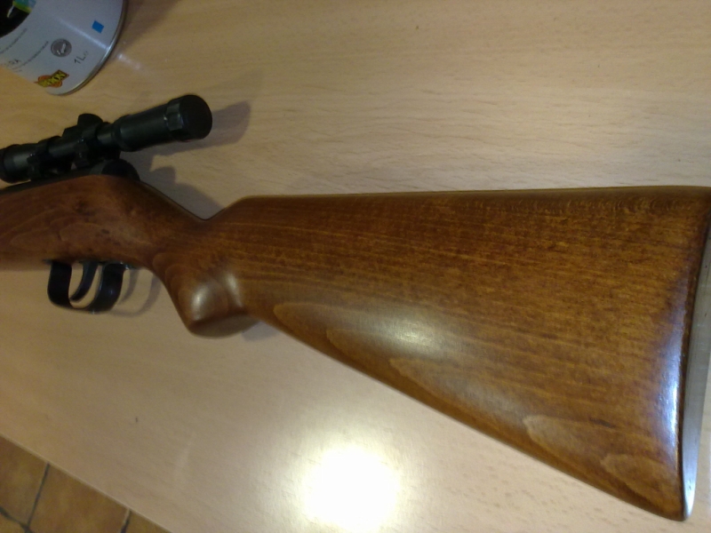

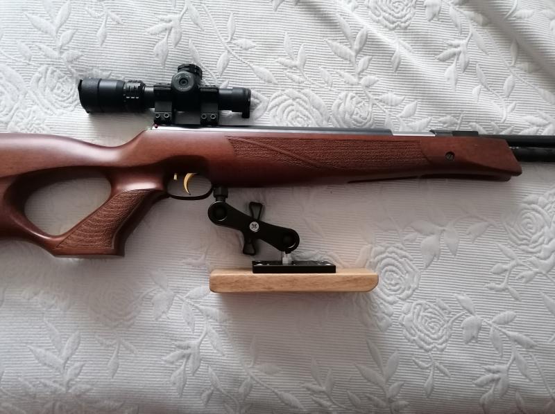

Para tintar, yo prefiero no poner tapaporos y darle con muñequilla el color muy disuelto en alcohol de quemar y me ha quedado bien. Incluso este sistema te da para hacer falsas vetas si la madera es un poco sosa, como me pasó a mi en una de nogal de Cometa, que parecía un palillo mondadientes.
En esta foto te pongo mi Norica 61-c de haya que le hice tal cual te he expuesto y de otra culata en madera de cerezo

Te han quedado muy bien, Kijo.

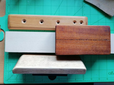

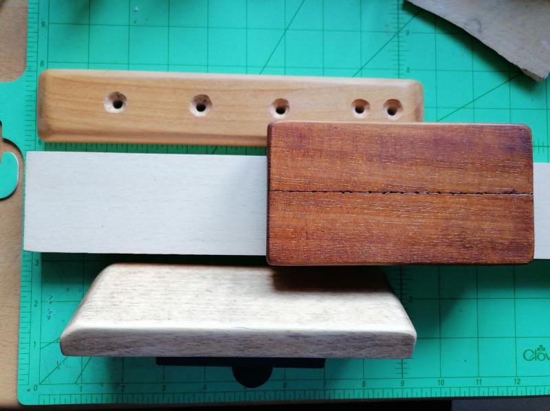

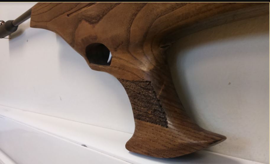

Con mi mezcla de Tung quedan así:
En esta se ve el origen, un liston de haya en el centro;
Arriba está solamente encerado, con cera de abejas + carnauba + trementina
Y abajo solo con aceite previo un oscurecido muy lijero con nogalina al agua.
Encima del listón se ve como queda la madera de elondo aceitada.
La verdad es que no se aprecian los tonos y colores. Por eso comentaba que para sacar buenas fotos hay que tener una iluminación adecuada; y esas las obtuve con iluminación natural de tarde.
