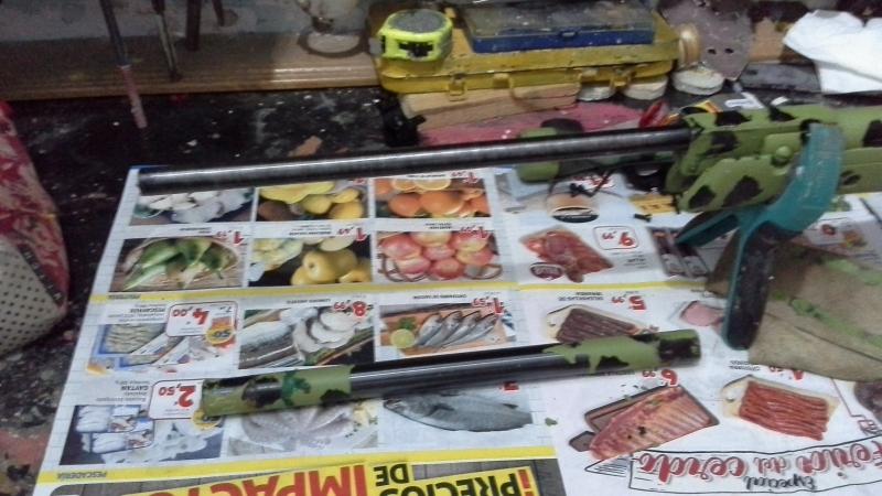

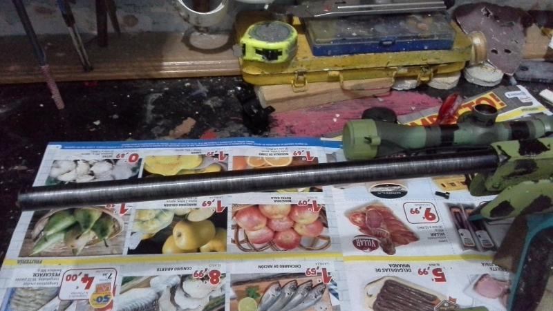

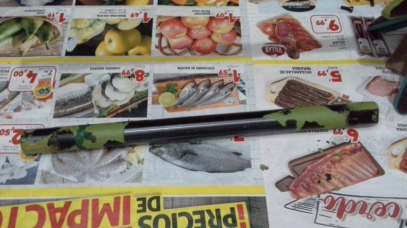

hola . que mejor noche , que la de los benditos difuntos , para montruizar un poco mas mi hw98 , esta vez he probado a quitarle la , " maldita " , funda del cañon .......dicho y ....no tenia gas en la candileja , pues en el fuego grande de la cocina , es de gas , caliento uniformemente rotando y mas o menos contando un par de minutos ......antes habia soltado dos tornillos allen de la parte inferior de la funda cerca de la bascula , sujeto esta en el tornillo con un cuero y giro la funda con la inglesa ....tirando con otro cuero ...... va saliendo ....... le aplico aceite WD40 , caliento de nuevo y sale ....eso si tirando como un asno . porque lo he hecho ....por probar .... ya la tenia con silenciador ...pero ,hay que probar .... la funda pesa como plomo.... no tengo pilas en el peso .....saludos !

Jajjaja trabajòn, te das cuenta que has convertido una hw98 en una hw95 no?
