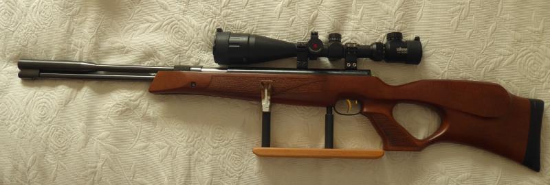

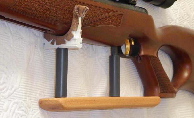

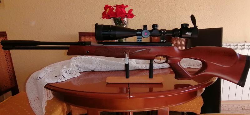

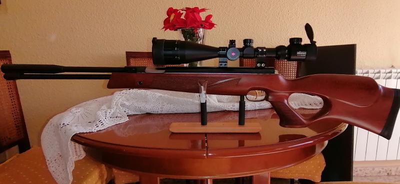

Después de intentar disparar erguido con la HW97KT, y sufrir sus 5.4Kg sobre mi brazo y cadera, decidí fabricarle una seta o palmrest en guiri, también llamado hamster.
La primera decisión irrevocable fue no tocar la madera para nada; que no sufriera vamos.
Para ello decidí utilizar el tornillo que sujeta el guardamonte por delante, lo sujeta directamente al tubo soporte del conjunto cilindro-disparador y apoyarlo sobre la madera de una forma no "dañina"
Este es el resultado:

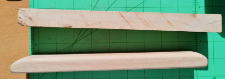

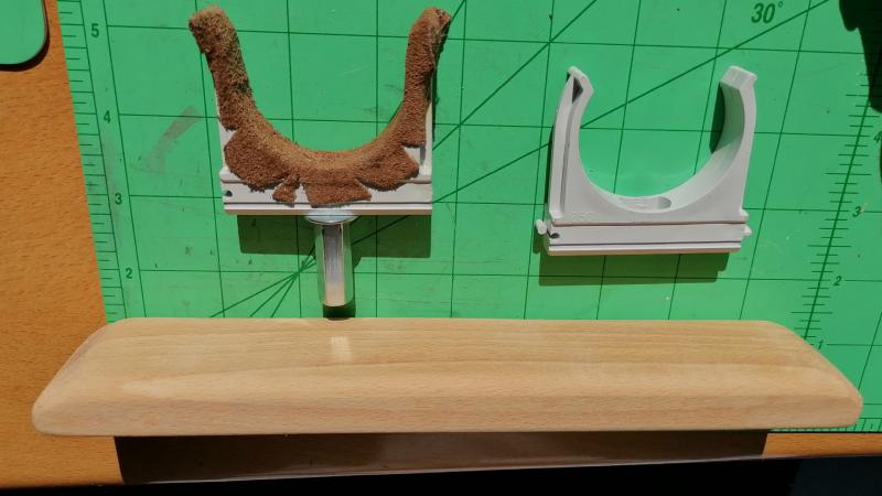

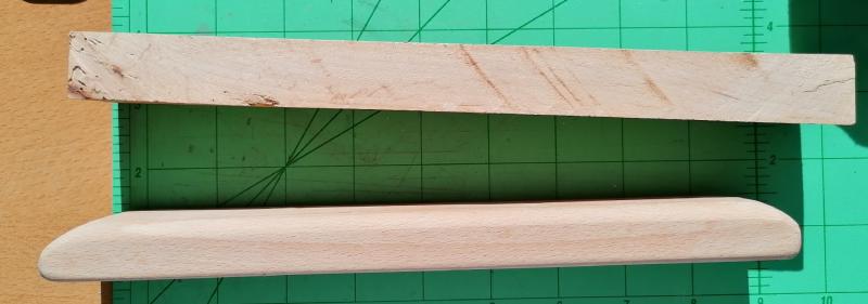

Como base usé un listón de madera de haya, que tras su paso por la escofina y las lijas quedó así:

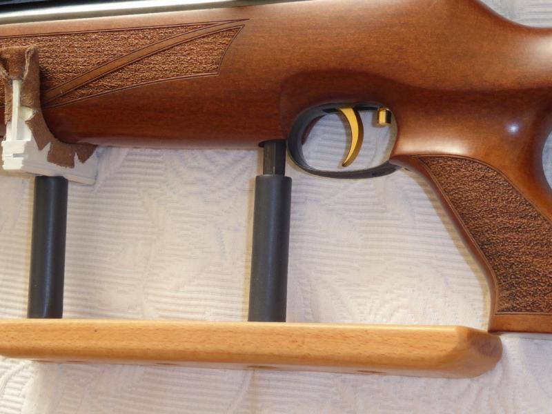

Re: Palm Rest HW97KT
Seguimos porque no sé como poner más de tres archivos adjuntos.

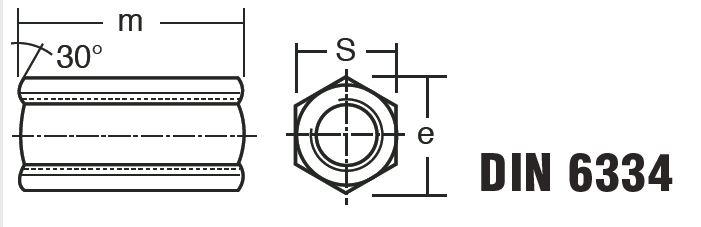

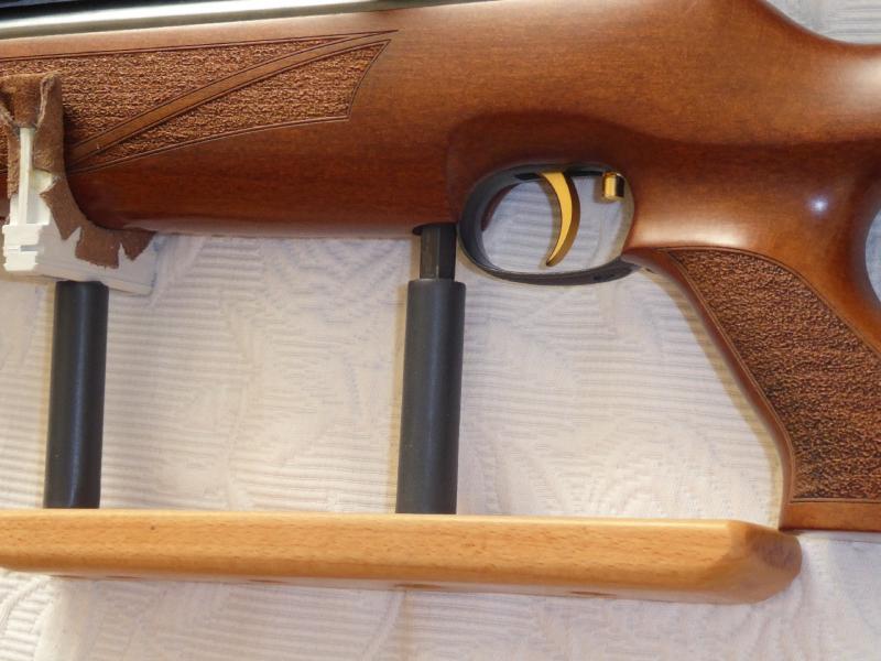

Para la sujeción al guardamonte hice lo siguiente: Quité el tornillo original y coloqué un prisionero M6x30 DIN916, le puse una arandela grower DIN7980 y una tuerca adaptadora M6x30 DIN6334.
Opté por esto porque el asiento en el guardamonte es de 10mm y el cilindro de aluminio es bastante mayor.
Previamente la había lijado para eliminarle el zincado y la había pasivado con Ballistol Pavonador.
Como soporte utilicé un cilindro de aluminio cortado a la medida y roscado internamente a M6. Que cubrí con tubo termorretractil negro.
Para el soporte frontal, el apoyo sobre el guardamanos, utilizo una abrazadera para tubo de 50. La cual modifiqué, calentándola con una decapadora de calor, para dejarle rectas las puntas y cubrí con baquetilla de cuero, obtenida de un abrigo de serraje viejo y desmontado.
Queda así:
Como se ve en la fotografía definitiva, también lleva un separador de aluminio cortado a la medida. En esta es una prueba con la tuerca para medir distancias.
Queda así:

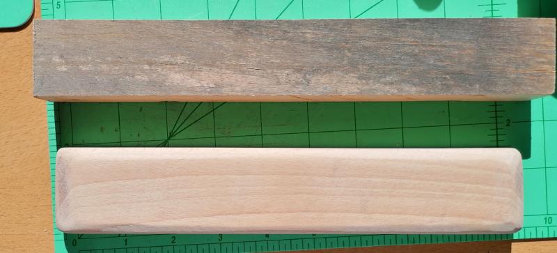

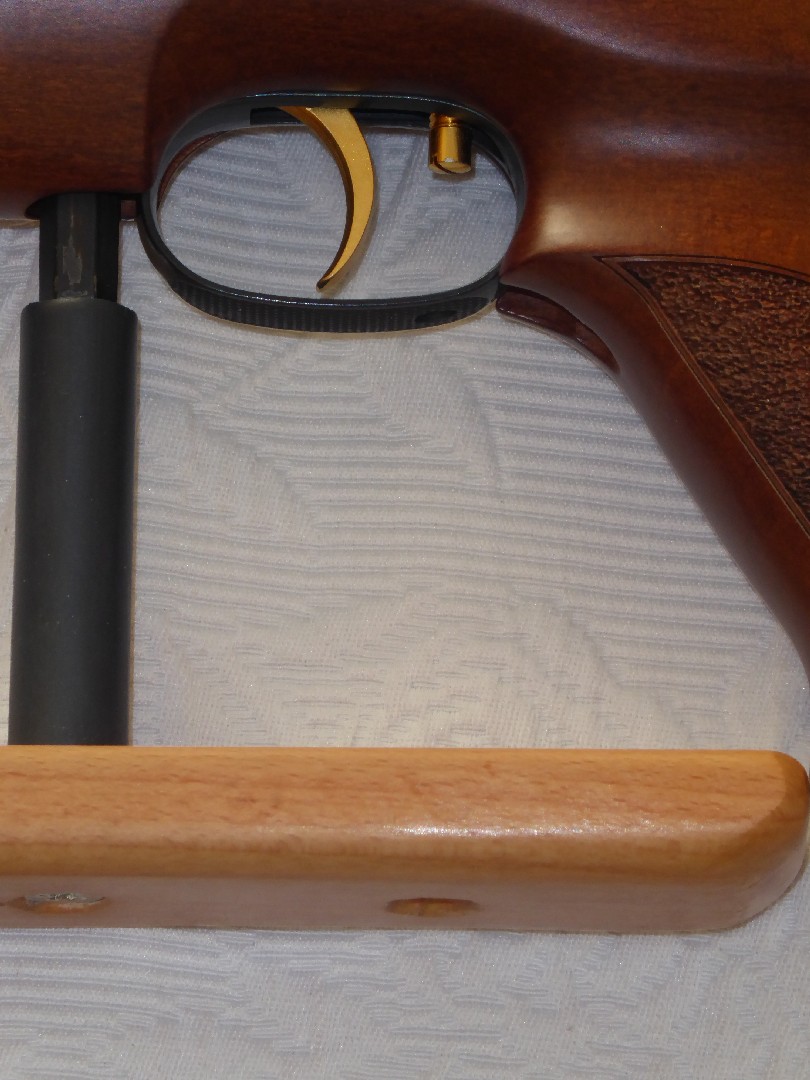

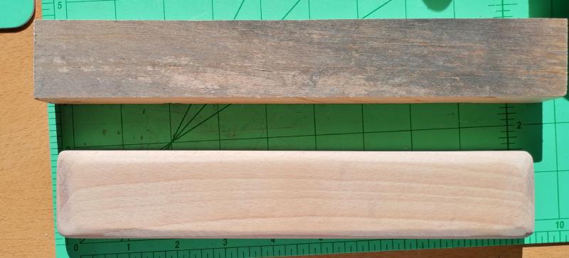

La base de madera, después de pulirla con las lijas, la enceré con una mezcla de cera de abejas y carnauba, le hice unos taladros de 6mm avellanados y la atornille a los separadores con tornillos M6 DIN965 de la longitud apropiada.
Procure que quedara al ras del pistolete para que me sirviera de referencia al agarrar y apoyar el meñique.
Le hice varios taladros para poder desplazarla a voluntad.
Al final ha quedado así:
Y eso es todo.
Como herramientas, las habituales; sierras, taladro, machos roscadores y avellanadores, lijas, limas y pistola decapadora
Ahora a pensar en hacerle un Cheek Raiser, sin modificar la culata.
Y eso es todo.
No entiendo la solución: para disparar erguido, ahora tienes la carabina y el apoyo a sostener...cierto es que llevas el brazo más bajo pero...
Las hw pesan...
Las hw pesan...
- non_fuyades
- .300 Win Mag
- Mensajes: 1196
- Registrado: 30 Jun 2020 20:54
- Ubicación: Aljaferia Bonica
kijoseki escribió:No entiendo la solución: para disparar erguido, ahora tienes la carabina y el apoyo a sostener...cierto es que llevas el brazo más bajo pero...
Las hw pesan...
Al apoyar el codo del brazo adelantado en la cadera, la palma de la mano queda baja; de esta forma, apoyo la palma en el suplemento y no tengo que escorzarme hacia atras.
Sin ese apoyo, tenia que apoyar en guardamanos en la punta de los dedos. Y, con acento de la Bombi, "Eeeesooo Peeeesaaa y dueeeleee"

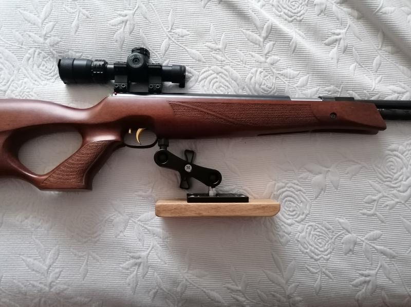

Bueno, llegaron las piezas para las pruebas.
Dos bolas de 1" y una pieza de unión.
Queda así
Pros:
Es fácilmente ajustable en altura y angulo; tanto angulo en la vertical como en la horizontal; al fin y al cabo son dos rotulas esféricas.
Contras:
No aguanta el peso. Cosa muy grave, ya que estando apoyado, veo como se va bajando poco a poco el punto de apuntado; donde la retícula apunta.
Así que he vuelto a los orígenes. Fijo y apoyado en dos puntos.
Queda así
Pros:
Contras:
mira a ver si metiendo arandelas de goma entre la bola y las "pinzas" se frenan y no se mueven
- non_fuyades
- .300 Win Mag
- Mensajes: 1196
kijoseki escribió:mira a ver si metiendo arandelas de goma entre la bola y las "pinzas" se frenan y no se mueven
Es una opción.
La otra es tallar un dentado en las fauces de la pieza de unión
- non_fuyades
- .300 Win Mag
- Mensajes: 1196
Probé la arandela de goma... y nada; seguía deslizando.
Probé el dentado... y nada; seguía deslizando, menos pero deslizaba.
El problema viene de que las bolas están recubiertas de caucho, que se deforma y patina sobre la esfera interna.
Así que descartado.

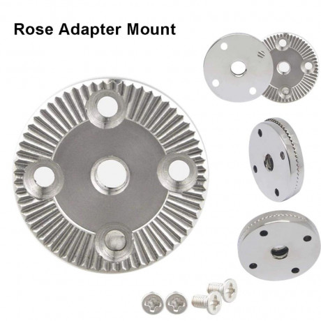

Probaremos, cuando lo consiga con una pieza como esta
O me voy a un conjunto apto para carril UIT
Así que descartado.

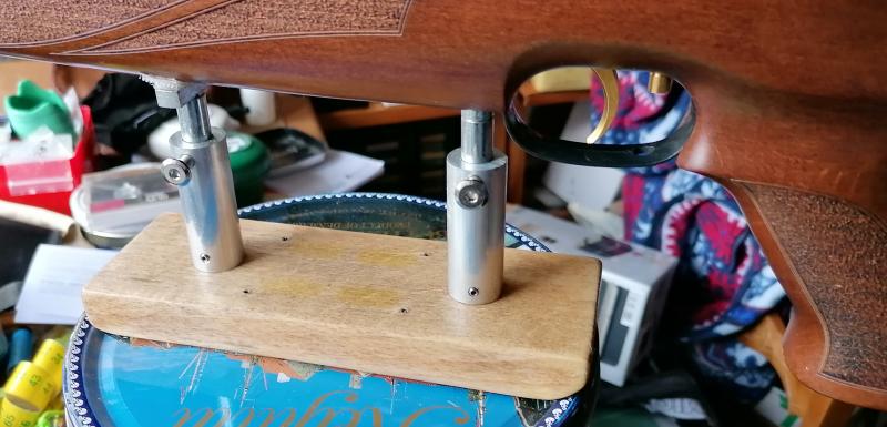

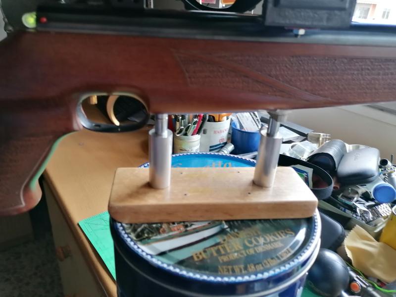

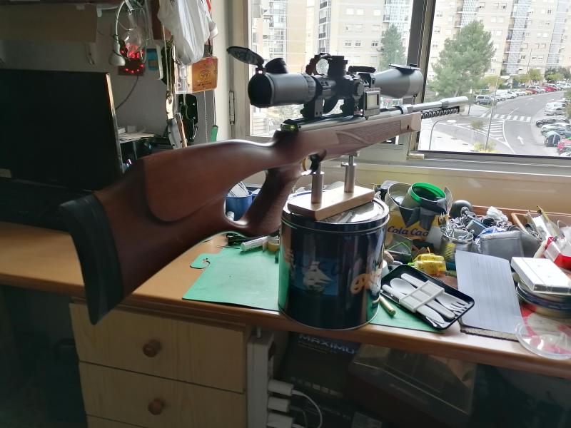

Al final modifiqué la primera idea; adaptandole un par de tubos de aluminio fijos en la madera y otros de acero que se insertan en los anteriores; sujetos con sendos tornillos que permite una regulación de la altura de hasta 5cm mas o menos.
El soporte delantero está unido al guardamanos por una tira de velcro adhesivo. Con ello no modifico ni taladro el guardamanos y me permite volver al inicio se fuera necesario
