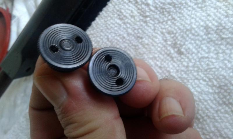

Buenas! Una de las bombonas de aire de mi steyr LP10 acaba de empezar a perder aire, y por lo que veo seguro que se trata de la junta tórica que hay en el interior de la bombona. La válvula de entrada de aire al cartucho va enroscada, y se desenrosca con algún tipo de llave que debe tener tres tetones que se insertan en los tres agujeros que hay en la válvula. Alguien sabe dónde se puede encontrar una llave con esos tres tetones?
Lo más parecido a los que busco que he encontrado es una llave de pernos ajustable, pero sólo tiene dos tetones:
Buenas!  Una de las bombonas de aire de mi steyr LP10 acaba de empezar a perder aire, y por lo que veo 00
He enviado la bombona a Ibergrips para su reparación, pero me repatea mucho pagar 48 euros por un cambio de junta, creo que no debe ser tan difícil cambiarla uno mismo, si se tiene la herramienta adecuada para hacerlo, claro!... :-D

Existe una llave de tres tetones intercambiables para abrir las cajas de los relojes
Lo que no te puedo decir es si te coincidiría por dimensiones y cotas de apertura
Sino tendrás que fabricartela tu

Son herramientas especiales, echas por el mismo fabricante de la pistola, y no la vas a encontrar facilmente.....
No valdría para el caso la de dos tetones???? Otra solución, si tienes maña y herramienta, fabricarla tu mismo....Yo, no es la primera vez que tengo que hacerlo, pues aunque tengo la herramienta que pones tu en la foto, todos los tetones son demasiado gruesos para los taladros de esos tapones de una carabina de aire Diana, y al final, me fabrique yo mismo el útil...
Ojo, que la rosca, puede traer fijatornillos, y es necesario calentar para descomponer el pegamento.

Esa llave para cajas de relojes tiene muy buena pinta... También he pensado en lo de fabricarla yo mismo, pero no tengo claro si me saldría bien o me cargaría directamente la bombona, je je....
Y muy buena la advertencia de que pueda haber fijatornillos en la rosca, no había pensado en ello....
Seguiré meditando....

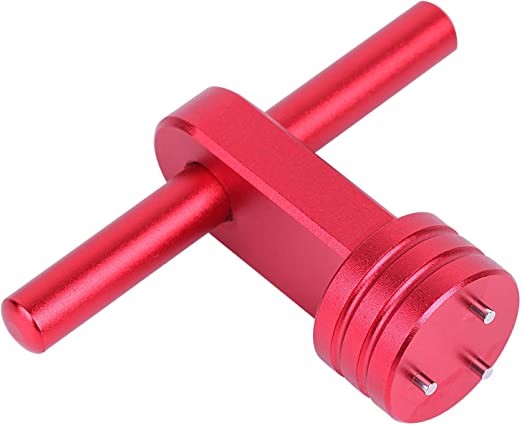

Deberia ser una llave con esta apariencia:

Si se te ha roto el teton, puedes intentar fabricarte una herramienta. Para ello debes taladrar, a la distancia adecuada, un pieza metalica e intruducir en los taladros la espiga de una broca del diametro adecuado. Ya solo tienes que usarla en esa tuerca que quieres soltar
non_fuyades
Mensajes: 1198
Registrado: 30 Jun 2020 20:54
Ubicación: Aljaferia Bonica
Re: ¿alguien sabe dónde adquirir llave para abrir bombona aire steyr.?
Mensajepor non_fuyades » 06 Sep 2021 19:11
Un tornillo de cabeza hezagonal, cuyo diametro sea un poco mayor que la pieza a soltar, te puede servir.
Taladras la cabeza y colocas en esos taladros las brocas.
Para girarla usas una llave plana sobre la cabeza del tornillo.

Los pines de esa baratija, son de algo mas de 4 mm, aunque no hay problema a rebajarlos algo a lima, pues es una porquería de blanducha herramienta china, que ni siquiera esta templada.......
Para cosas no muy apretadas, como quitar un disco de amoladora, puede valer, para un uso muy, muy esporádico, y lo se, porque yo compre 2, y se torcieron y doblaron como si fueran de plastilina....... :(
Al final, me tuve que comprar una llave de espigas profesional....... :D

Gracias Manolo.
y ¿La segunda referencia? parece que es mejor
