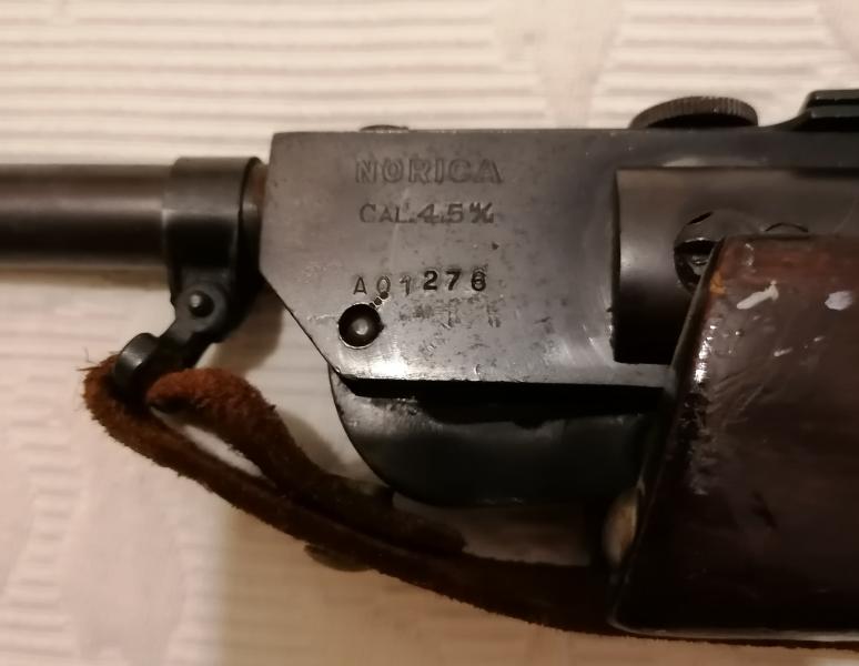

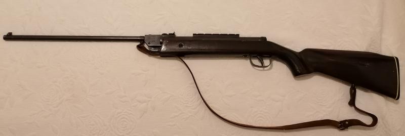

hola zagales.
acabo de volver de mi pueblo y he encontrado mi carabina de mi juventud que tanto pasatiempo me dio alla en lo '80.
os pongo una foto de ella:
sabéis decirme marca (creo que era ¿ GAMO ? ) y modelo para buscar despiece y pedir recambio de muelle, retener, juntas y demás piezas de desgaste?
he visto que en adeportes.es tienen repuesto a precio razonable.
conocéis otros recambistas que sea recomendable?
el armero de mi barrio me dijo el otro día que en la zona de castillo palomar de Zaragoza hay un viejo taller que las repara (pero me temo que salga mas caro el collar que el perro).
un saludo y gracias por toda vuestra ayuda. :birra^:

Re: recuperando mi carabina de los 80
Mensajepor non_fuyades » 27 Ago 2020 13:26
Me recuerda a la mía de los 65.
Yo tenía una Norica 61-A
Se puede ver la referencia en el tubo del pistón, precisamente bajo el visor.
Mensajepor jaferdo » 27 Ago 2020 16:31
buenas tardes
pues tambien se parece mucho a la mia es una norica 61 - C
Mensajepor gaviota » 28 Ago 2020 03:53
No parece en muy mal estado.
Se tiene que poder ver la marca y modelo en alguna parte.

le he quitado la mira telescópica para empezar de cero.
ayer compre perdigones de copa y he estado pegando unos tiros a una diana a 10 metros.
algunas veces el perdigón ni salia y había que volver a cargarla y entonces ya, normalmente, ya salia.
a ver si compro una broca de 4,5 mm, le sueldo un alargador y se la paso para limpiar el cañon
recuerdo que en tiempos remotos, el armero de torrero la desatasco calentándolo
y fundiendo el plomo que había dentro.
he estado mirando la potencia y velocidad de salida con una app y ha dado unos ridículos 86 m/s y 1,9 julios de fuerza.
y el modelo que me comentáis no lo veo grabado por ningún lado.
solo sale en la bisagra del cañón MADE IN SPAIN - Cal 4.5 (0.177) - F424XX (imagino que el numero de serie.)
la he desmontado entera y sorpresa, me he encontrado un clavo torcido dentro de la cámara.
el muelle mide solo 19,5 cm y en el cuero del pistón esta marcado el alojamiento del "clavo".
he probado a calzar el muelle con un cm de pvc pero entonces no dejaba llegar a final de recorrido para cargarla.
así que lo he estirado hasta 24 cm y lo he montado.
la escopeta seguía yendo igual de mal ya que la poca presión de aire debe perderse por todos lado.
he medido otra vez la potencia y velocidad y ...
así que la he vuelto a desarmar entera y voy a tomar medidas de todo para ver si encuentro los recambios
o soy capaz de adaptarle otros.
el muelle ya media solo 21 cm. así que debe ser alambre del malo y el acerado vasco debe brillar por su ausencia.
estoy mirando en la web adeportes.es y para norica 61 tiene muelles de 29 vueltas y de 31 vueltas (agotado), pero yo le cuento ¿30 vueltas? al muelle de mi escopeta (podeis ver la foto). este también lo cambiaron el la armería de torrero y viendo el clavo okupa me temo que era unos buenos chapuceros y pobresionales. el visor también esta de esas maneras con la tuerca y su eje torcido (para moverlo hay que presionar sobre el cuerpo, bajarlo y entonces mueve la ruedecita).
que os parece?

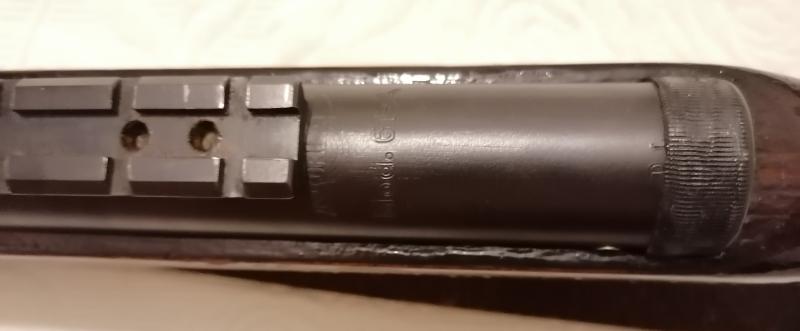

Mensajepor paxaro » 29 Ago 2020 17:54
Hola
El modelo estará sobre la cámara , donde se ve el agujerito de engrase..

Esas piezas son Norica 100% seguro y modelo 61-C seguro al 99%.
