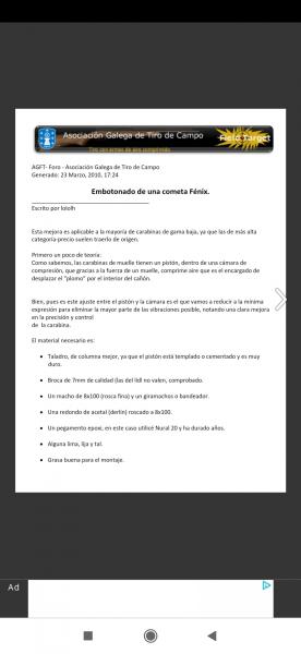

Antes de usarla me gustaria desmontarla, pulirle el interior y mecanismos, como los componentes del disparador, ver si todo esta correcto, ponerle un muelle fac y de paso hacerle todo lo que le pueda hacer para mejorarla. Aqui es donde me tendriais que ayudar vosotros con vuestros sabios consejos, ya que con las armas de aire estoy bastante verde. Me descargué de la red el proceso de desmontaje y montaje de la carabina explicado paso a paso, eso lo primero, con su vista explosava y despiece y tambien el proceso de embotonado, que por cierto nunca he hecho, pero siempre hay una primero vez para todo.. quiero hacerle tambien el encamisado, cosa que tengo leido por ahi que ya trae de origen, pero tambien he leido por ahi que es mejorable....

Proceso de embotonado que descrgue de la red
