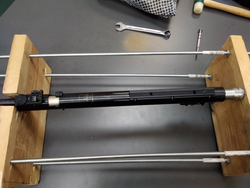

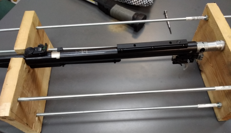

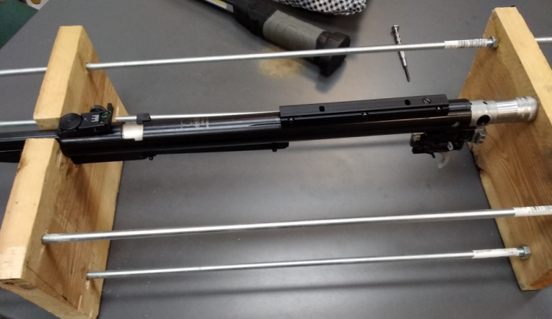

Mensajepor pistacho » 16 Ago 2020 14:46
Hoy he sacado el gatillo, el piston neumatico y el piston con el reten. Ha salido bastante facil, me queda sacarle la valvula giratoria, eso otro dia. Pedire juntas nuevas de repuesto y limare donde vea que hace falta.
Hacer un compresor de muelles para la IGT es muy facil. Despues de ver videos use 2 tablas de madera gordas (no recuerdo ahora, pero tendran unos 3 cm de grosor), 4 varillas roscadas de 8mm y 8 tuercas. Solo hay que hacerle a una de las tablas un hueco para que la carabina apoye sobre el cuerpo del cilindro y no el cañon o la bascula, muy sencillo. Luego hacer 4 taladros de 8 a cada tabla, pasas las varillas y con las tuercas lo dejas todo listo. Use un vaso de un juego de carraca como empujador mirando que apoyara donde debia, luego vas apretando las tuercas de una de las tablas poco a poco hasta que sale suavemente con un botador. Suena aparatoso, pero es una chorrada que lleva media hora si tienes herramientas.

Mensajepor pistacho » 01 Sep 2020 15:42
Hoy, despues de limar y recortar la tapa de plastico del gatillo volvi a montar una parte y aproveche para sacar unas fotos al cutrecompresor de igt que he hecho. Puede parecer endeble pero va perfectamente. Con dos tablones pequeños, 4 varillas y unas tuercas se hace enseguida. Para empujar un vaso de 16.
