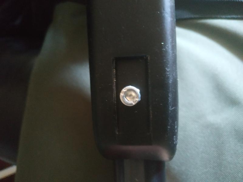

Saludos a todos.
Tengo una criket con culata sintetica y quiero pornerle un bipode, creo que lo mejor es ponerle un rail y luego acoplar el bipode, pero no tengo ni idea de como hacerlo, para poder poner el rail en la carabina.
soy nuevo en el aire lo mio es el fuego, pero estoy abriendo horizontes.
Echarme una mano.
Gracias a todos. :sniper

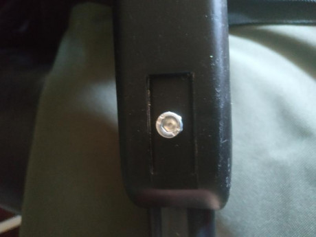

No lleva ningún tornillo? Yo le puse un bipode a la hound aprovechando el tornillo de la culata, no tuve que taladrar, de tener que hacerlo habría "abortado misión".

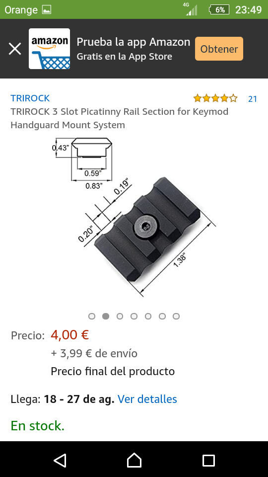

Si bueno, pero como su propio nombre indica, es para un guardamanos keymod, los modernos usados por ejemplo en los AR15 M4, y se sujeta con un solo tornillo, porque tiene unos resaltes por el otro lado, que encajan en el guardamanos, y le impiden moverse........ :D

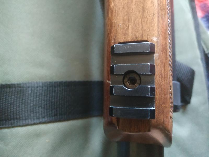

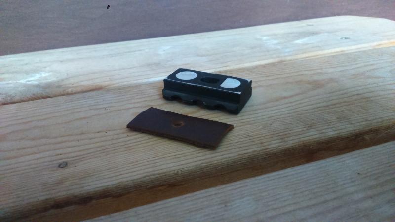

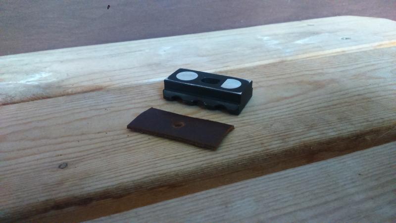

Nada que con un poco de lija no se arregle , suavecito, suavecito... Y una junta de pieles para no dañar la madera.
Tenía mis dudas sobre si se movería, pero se queda como una piedra.
Confía en mi Manolo! :clint:

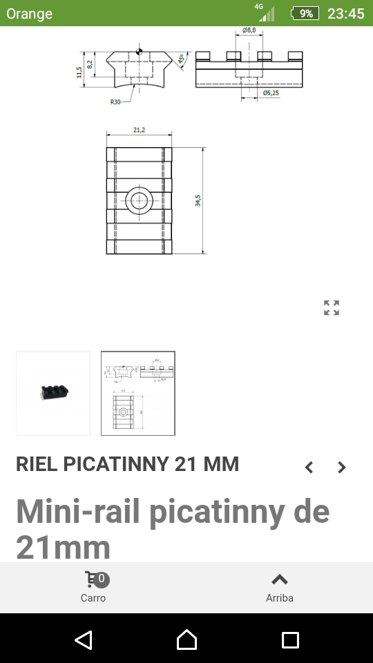

Si se mañoso, no hay problema, por qué te puedes encontrar que el diámetro del tornillo sea de mayor tamaño que el taladro del carril, y habría que taladrar y avellanar el carril, para que no sobresalga del plano del carril el tornillo..... :D

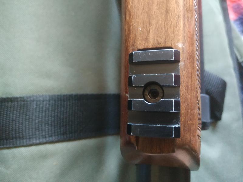

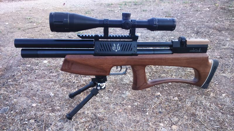

JositoLeon
Mensajes: 228
Registrado: 26 Oct 2019 20:42
Re: bipode para kalibr criket
Mensajepor JositoLeon » 11 Jul 2020 11:03

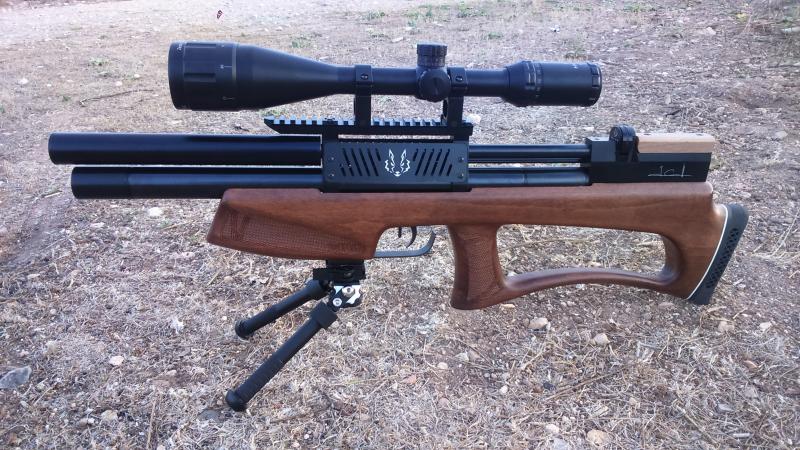

Mate88 escribió:Lobo airguns tiene uno :saluting-soldier:
Correcto, si. Lobo monta en la Lobo Toro un pequeño rail picatinny alojado en un asiento (rebaje de la culata de madera), y sujeto por un único tornillo que rosca en la base del ocho. Subo un par de fotos para que lo valoreis. Movimiento en el carril= 0
