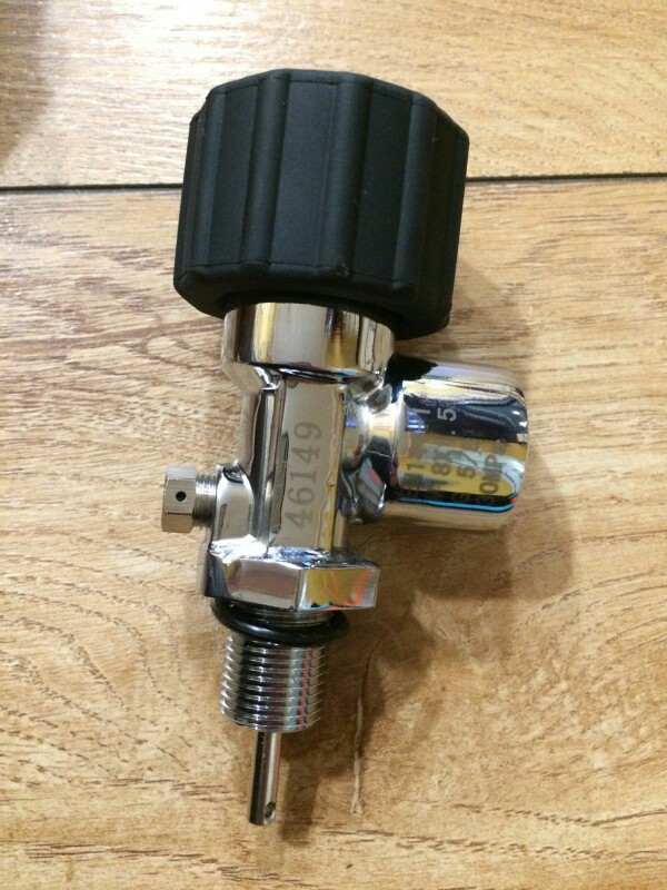

Buenas tardes, he comprado una válvula para botella de aire comprimido y resulta que la rosca hembra donde se introduce la estación de carga es correcta (5/8), pero la rosca macho que entra en la boca de la botella no es válida, es estrecha (M18x1.5) . Entonces, para encargar un adaptador, mi pregunta es la siguiente ¿alguien sabe qué rosca o tipo de rosca tiene la boca de las botellas normales de aire comprimido?. Gracias anticipadas por la respuesta

seria mejor que pongas fotos i vayas a una tienda especializada, o en el sitio que te la recargan ,
porquecin esas presiones hay que andar con mucho cuidado con los adaptadores y con sus calidades
otra cisa que ne esxtrana es que tidas son estandar normalmente ,
o etran roscadas en un sitio que esta tapado con un tapon a rosca y que suele llevar cabeza para llave allen o se conectan sin sacar nada , igual que si fuese enganche del regulador de buceo

Eso no puede llevar un adaptador ni de coñas, y además debe ir apretado el grifo a la botella con un par de apriete determinado, no a ojo, ni a huevo, y es más, incluso hay una galga específica para medir la dilatación de la rosca de la botella, y cuando pasa de un límite, botella a la chatarra, ojo, estamos hablando de presiones de entre 200 y 300 Kg/cm2, poca broma......
Lo que pasa, es que has comprado una botella del año de la Polka, y hace mas de 20 o 30 años, que se cambió el standard.......O peor aún, no es una botella de aire comprimido respirable, si no de otro tipo de gas industrial, oxígeno, argón, etc, y por eso no te vale el grifo, pues existe un standard para cada gas.......aparte, una botella de gas A, no puede llenarse con un gas B, y si no es de aire respirable, no te la cargarán en ningún sitio.......
Re: Válvula para botella de aire comprimido
Pero yo lo que pregunto, y la pregunta está en mi post, es la rosca o tipo de rosca de las botellas de aire actuales. Lo que he comprado es la válvula o grifo que entra en la boca de la botella, por que pensé que era de medida homologada o estandar. Observo ahora que dice que la válvula es apta para botellas de fibra de carbono

Ahora no tengo los datos a mano, pero creo recordar que la rosca standard, es M18X1,5 en las botellas actuales, y la salida es rosca GAS 5/8.......
Gracias Manolo, pues esas son las roscas de la válvula, 5/8 la que acoge la estación de carga, y la otra es la que entra en la boca de la botella. Bueno, pues cuando esté en casa pediré una botella a los checos, pues una de 7 litros 300 bares con cilindro convexo sale por 111,32 € + 25 de portes

Vaya, ahora veo la rosca de entrada a botella de las válvulas que pone la empresa checa vendedora de las botellas: Válvula mono, Bares 300, Hilo M25x2, Conexión DIN G5/8 " ,Volante de goma. Como estar loco por mear y no poder echar ni gota
