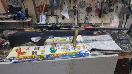

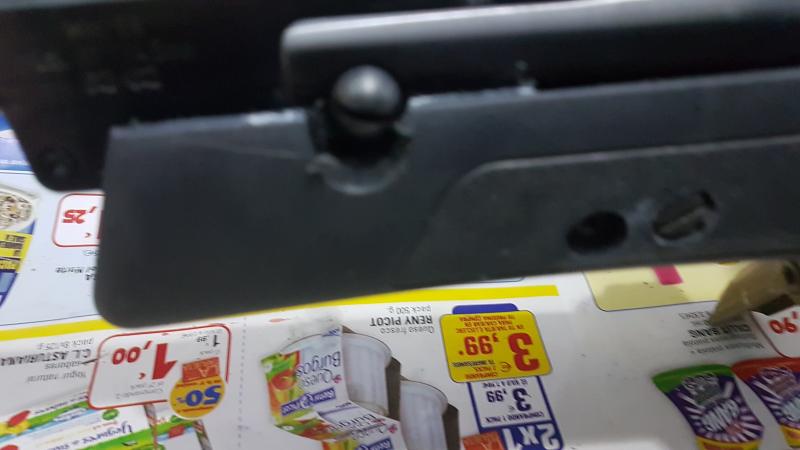

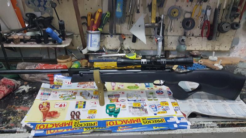

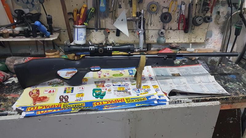

Hola . Así queda la hw98 ....con culato hw97 ... un poco de limar un poco taladrar y vaya diferencia ! , la 98 no le va su empuñadura a mi muñeca . la 97 de fibra es más ergonomía y ligera .... para mi . Saludos !

Pero la camara de la 98 tiene menor diametro exterior que la de la 97. Como tapaste el espacio que sobra?

hola . con una tira de , " burlette , de goma , del que se usa para evitar corrientes enlas ventanas sobra . saludos !
